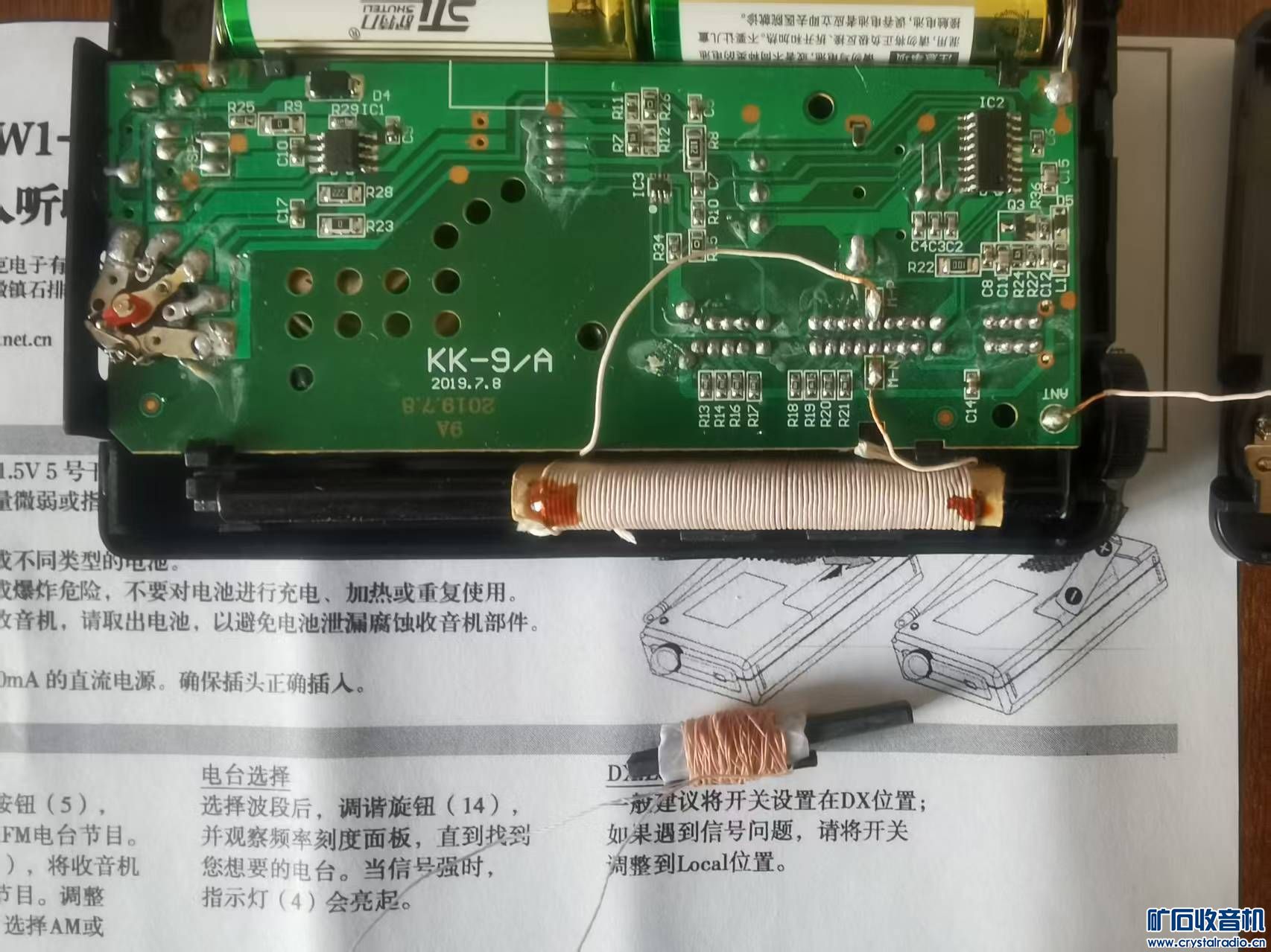

拆开看到可怜的小磁棒和乱绕的线圈,完全不符合有强迫症者的审美

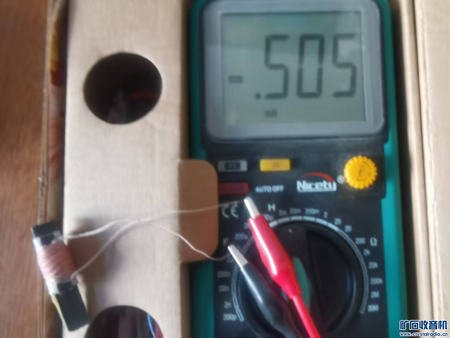

0.05×60股纱包线伺候,多几层牛皮纸卷筒保证线圈和磁棒有一定的距离。
然后开机测了一下覆盖,没啥大异常。
开机噪声变大,电台声音变大,貌似灵敏地增加。

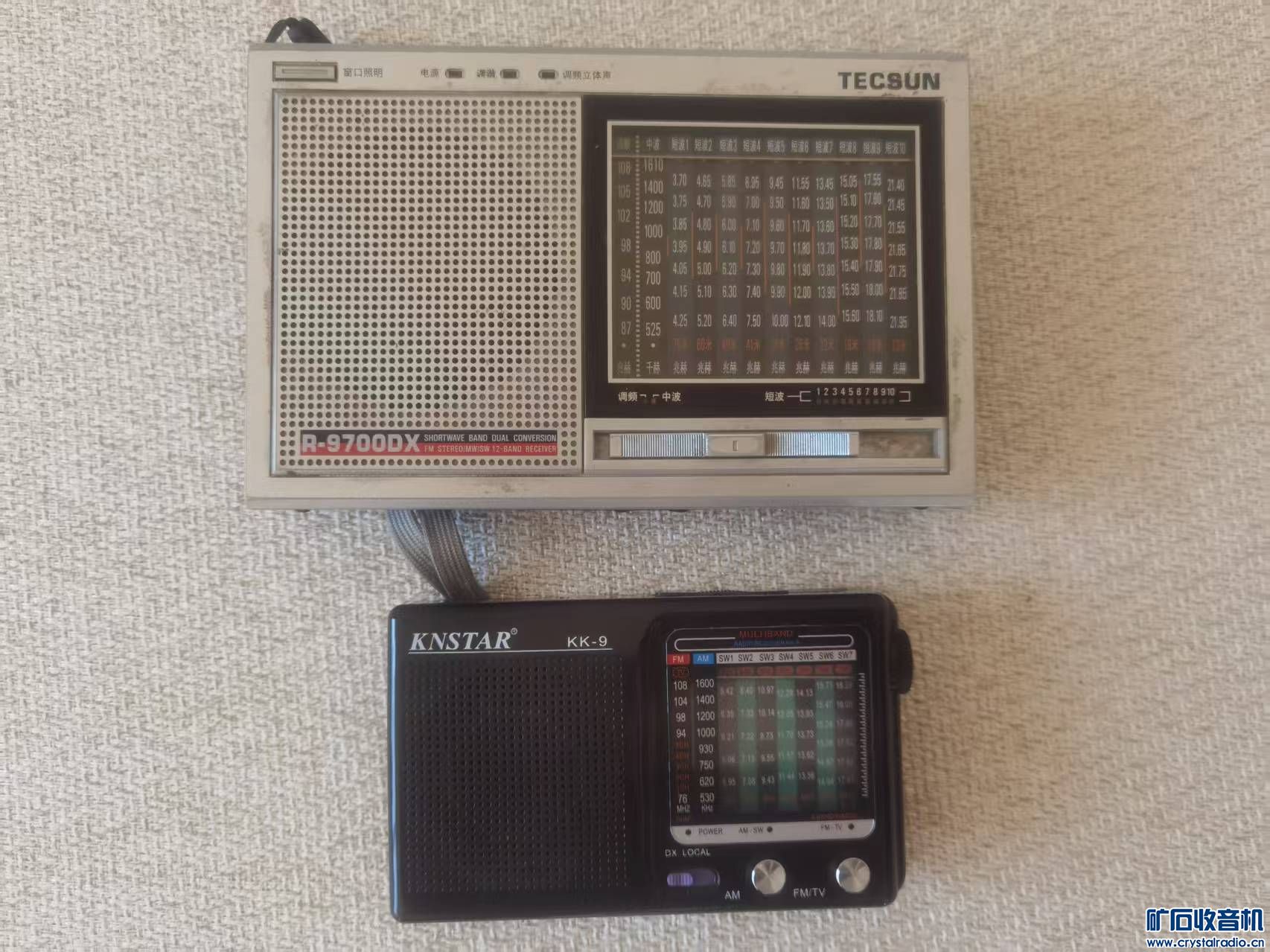

但是和上面这台十几年前的老模拟机相比,差老远,那台老鸡,弱台清晰可闻,满度盘没有成片的噪音,比较安静,强台声音也不是很大,不像这,0936MB9,调到强台吓一跳,弱台淹没在一片噪声里。
总之很困惑,也许小磁棒乱绕线圈才是真谛?

你更换磁棒后,线圈中的感应电流增强,进入IC的信号幅度增加,IC增益太高了。你查一查IC的规格书,看看有没有相关的调节引脚,打到该引脚的外接元件进行适当调节看看。

灵敏度高了,收到的干扰噪声也会大是正常现象,另外DSP处理弱信号会有特有的噪声,这也就是它要设置无信号静噪的原因,但这个有个阀值,小于阀值的弱信号会过滤掉。如果你接收处的电磁环境不好,建议换成低阻天线接收,环型天线或低阻磁性天线,可大幅改善收听效果,唯环型天线体积稍大,适合固定场所收听,低阻磁性天线,灵敏度稍低于环型天线,但同样优秀。传统的磁性天线,在当今日益恶劣的电磁环境下,有些力不从心了。

电路板上那些白色的是什么东东??
发表于 2025-2-17 10:57:48 | 显示全部楼层
既然是玩机,这正是机会,0936音频输出高频频率高,并不是噪声多,可在电位器前加一个阻容滤波,计算好截止频率,衰减高频,效果会好些。

我也换了磁棒,灵敏度明显提高(需要调整方向避开干扰),音质谈不上只能说可以正常收听。强台吓一跳台淹没在一片噪声里,是因为静噪原因。信号较弱的台静噪时输出音量较低需要开大音量才能听见,此时如果调到强台恢复正常输出肯定会吓一跳。可以参考关闭软静噪功能试试。

买来第一回拆开就如此,估计手工焊接,焊药蒸发造成的。

磁棒可以长,电感量不要这么大吧??

15kHz不行,袖珍收音机截止频率取6.3kHz即可,电阻可选电位器的阻值或电位器阻值的一半,再计算电容值,然后调整功放增益,使喇叭音量与改之前相近即可。
