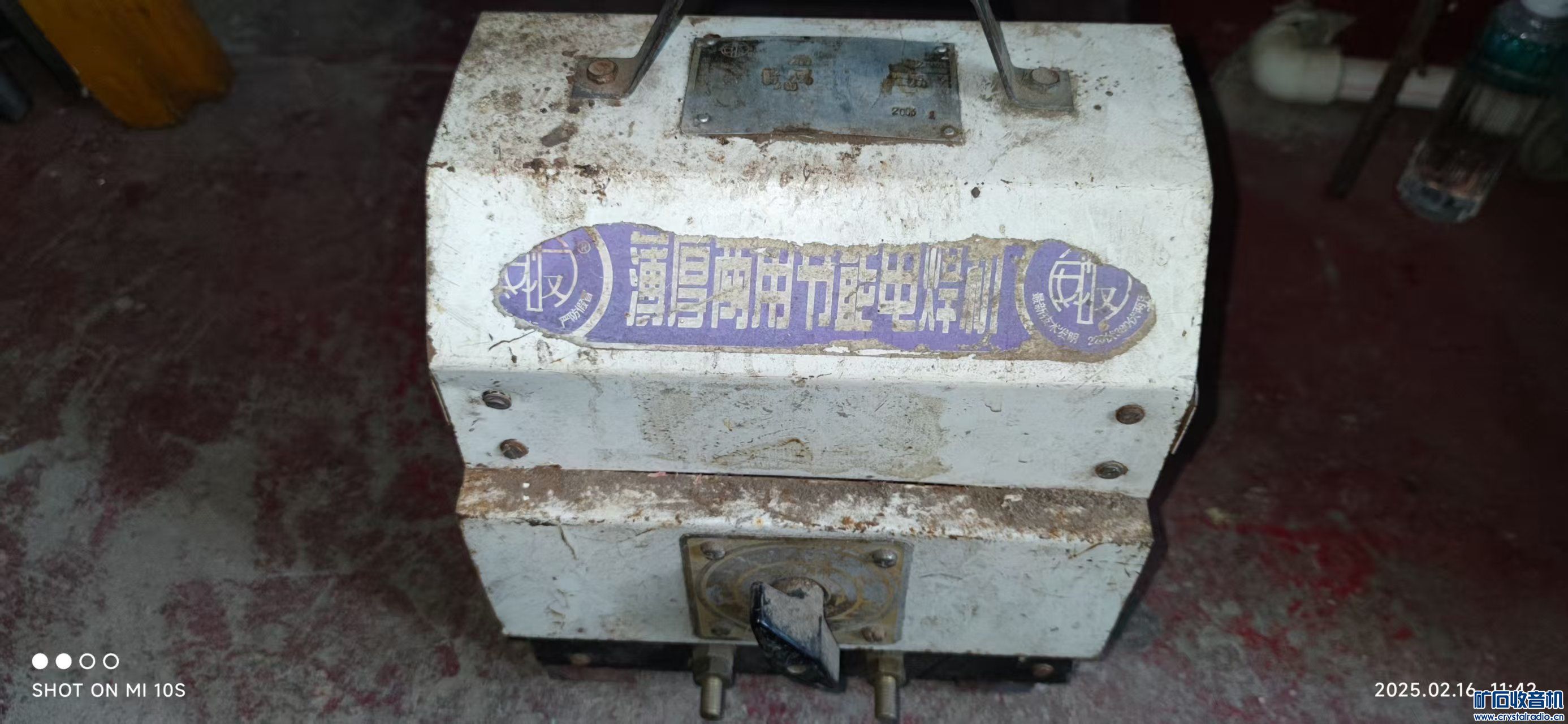

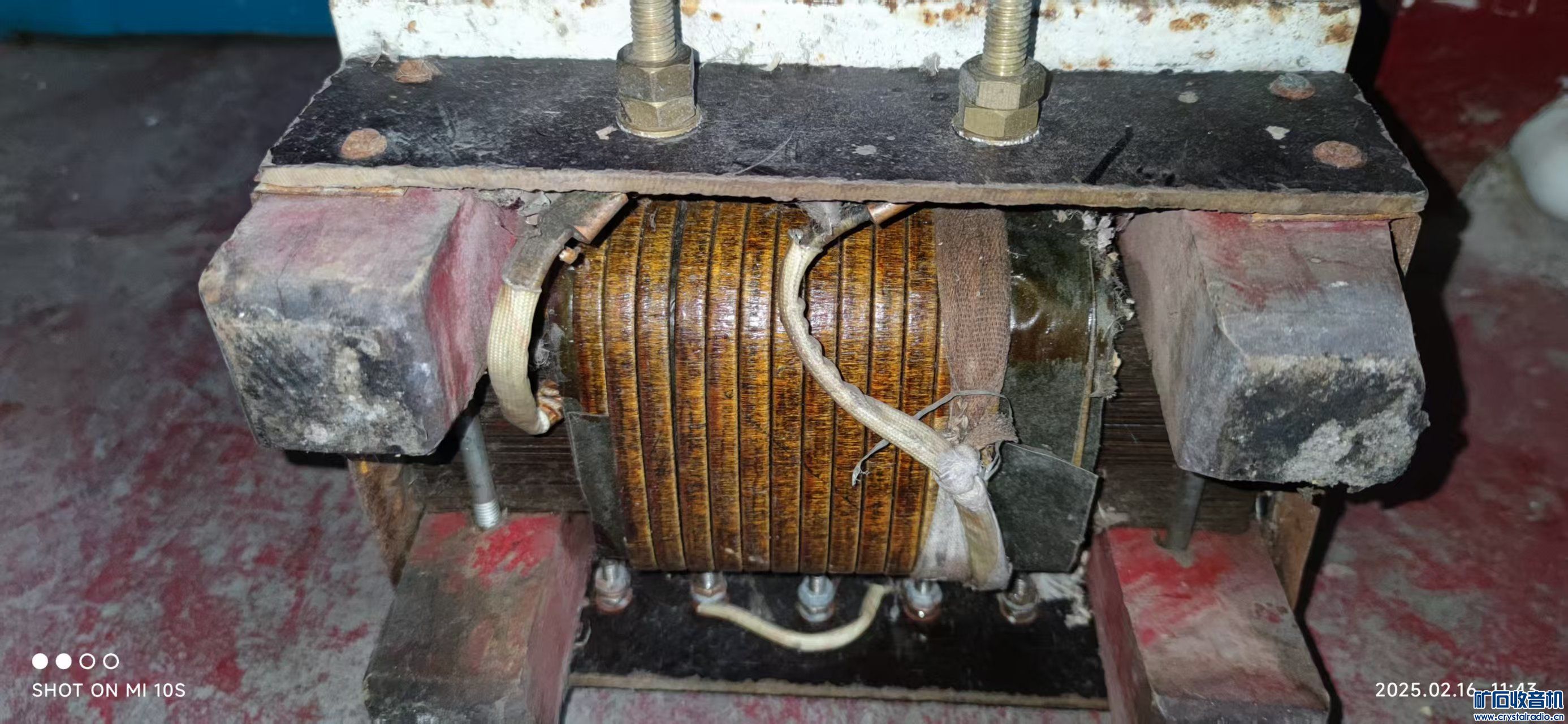

得到一台老交流焊机,用的是口字型铁芯,初级在一面,次级在另一面,那么他是如何做到软特性的呢,就是起弧后电压怎么下降的,另外二次铜线是8*3MM,最大能用多粗的焊条
发表于 2025-2-16 18:46:21 | 显示全部楼层
那个口字形铁心中部有一个可以移动调节的磁路硅钢片组。短路磁力线越多输出越小。

  漏磁变压器.

依据散热条件不同,半开放外壳的电焊机24平方的线可以连续承受100-150安培的电流,3.2的焊条基本可以连续焊,4.0的焊条可以断续焊,当然具体能不能用4.0的焊条要看焊机的输出特性,可以大致估测一下,如果初次级分别在两侧芯柱,基本可以判断输出电流不一定能满足4.0焊条,如果初级一侧有四分之一的初级绕组就证明电焊机设计了大电流输出,一般可以驾驭4.0焊条
焊机是一个漏磁较大的变压器,依靠漏磁和绕组电阻共同决定输出特性

仔细观察了,没有可调的硅钢片,就是一个封闭的口字型变压器,调流是靠初级抽头

不一样的,你的这个是拔档的,不是那种无级可调的摇把

摇把式的我见过,也可以理解工作原理,这种封闭磁路的难道是加大初级匝数达到漏磁的吗?

初次级电阻也有限流效果。

好像不对,是次级绕组里有一部分带抽头的初级绕组,是独立的,通过转换开关与初级的抽头进行组合来调节电流的

靠漏磁,他初次级分别再两侧,而不是一个包一个,取得了陡降的外特性。如果按照输出牛的理论,三夹2,分段绕,就可以做二保焊了。
