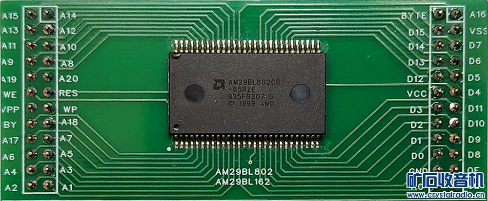

楼主: bios
请教大家SSOP56引脚焊盘的尺寸,谢谢
 楼主| 发表于 2025-2-16 13:46:44 | 显示全部楼层
好的,谢谢。
也谢谢上述各位大佬,我研究一下
发表于 2025-2-16 13:52:48 | 显示全部楼层
longshort 发表于 2025-2-16 13:02
引脚焊盤為0.45mm*1.8mm,中間防焊窗為0.35mm*1.5mm,這樣引脚焊盤之間的間距可有0.35mm的空間,供參考。 ...
感谢指点,我乱画的。引脚焊盘0.35×1.5
 楼主| 发表于 2025-3-8 18:35:39 | 显示全部楼层
感谢各位指点,及yiguangqiang88坛友画的元件
板我打样回来了,芯片焊上去一点也不差,再次衷心感谢
