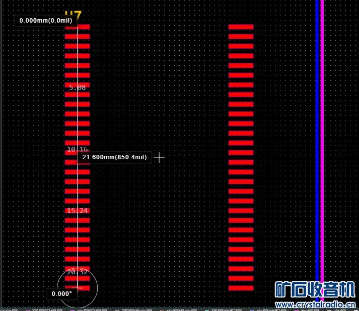

AM29BL802芯片,从立创的库中找不到合适的封装。
PDF中,相关的资料如下,请大家帮忙确定一下,画引脚焊盘,尺寸的大小,谢谢

发表于 2025-2-16 11:59:37 | 显示全部楼层
去立创看了一下,常规ssop56,都是300mil的,即7.6mm宽(E1),你这个都530mil了。超宽了。
再看看你数据,封装型号似乎是SSO 056,网上找不到。
发表于 2025-2-16 12:08:48 | 显示全部楼层
只能自建封装了。看规格书貌似引脚中心间距0.8,引脚宽度0.35?
初略建了一个,不知道你能不能搜索到,不知道怎么在JLC发布
发表于 2025-2-16 12:16:14 | 显示全部楼层
好像两边的间距少了点
画PCB的时候记得把右边的焊盘往边上移动点,目前中心间距都只有15.5mm,可能要移动到18

发表于 2025-2-16 13:02:49 | 显示全部楼层
bios 发表于 2025-2-16 10:57
引脚间距是0.8mm。引脚焊盘大小,请大家帮忙确定一下
引脚焊盤為0.45mm*1.8mm,中間防焊窗為0.35mm*1.5mm,這樣引脚焊盤之間的間距可有0.35mm的空間,供參考。

发表于 2025-2-16 13:40:33 | 显示全部楼层
bios 发表于 2025-2-16 13:02
楼上的大佬,我在LCEDA中看到你画的封装了,这个封装怎么使用呢
器件的话,我一点就到PCB中的,封装怎么用 ...
我自建的器件,你使用后它会自动在PCB上生成焊盘。封装名ygqSSOP-56,器件名称就是这个IC的名称,你看能不能看到
