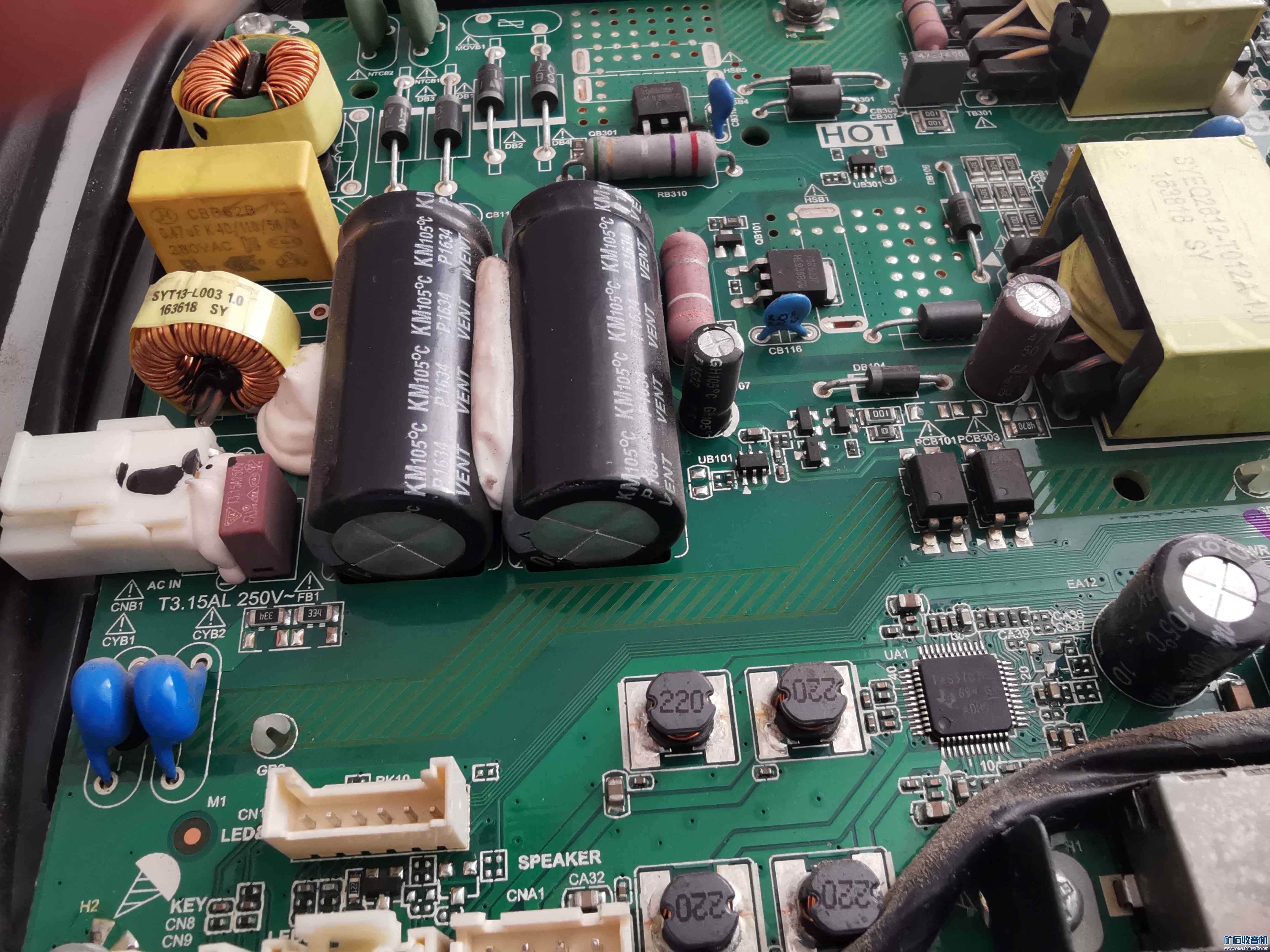

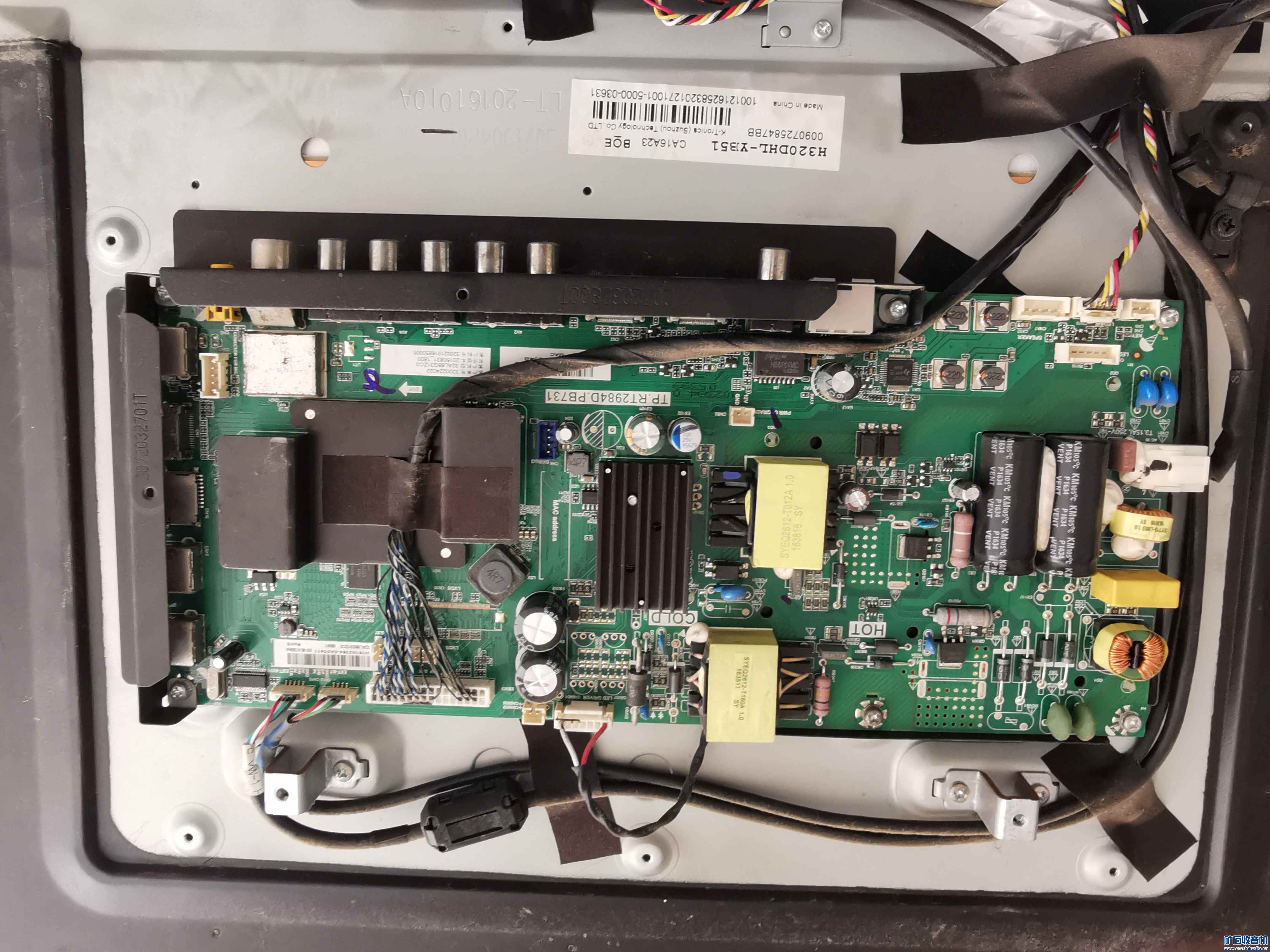

打开后盖了拍了照,如何断定是灯条问题 还有可能是其它问题吗
发表于 2025-2-16 11:19:44 | 显示全部楼层
  你这个背光灯条只有两条引线。一般情况下,灯条损坏的机率较大,背光驱动电路损坏的机率小。维修工有灯条测试仪或者外挂灯条试机,比较容易判断。你检测开机瞬间灯条接口的电压。拆屏换背光有风险,可以搜索相关视频学习一下,也可直接送修。

初次拆修还找不到灯条接口是哪个
发表于 2025-2-16 12:14:38 | 显示全部楼层
这么说,你自己修成功的几率是不高的。电路板上只有两条线的插头,除了220V输入插头外,就是背光的插头了。

  电视机只有32寸,风险不大,小心别搞坏屏幕,随便拆。灯条很便宜,20块钱左右,可直接买了外挂灯条试机,若能点亮,可省去N多故障分析。
