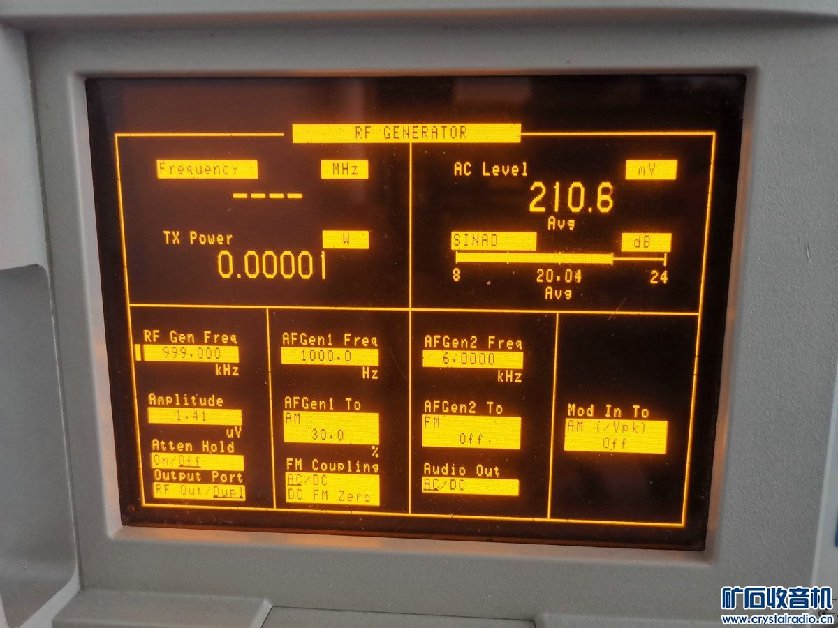

灵敏度两机基本差不太多,CW 前机带宽3K测试     Icom 7200  窄带(应该300Hz)  没有可比性。
大致看看就行了,不必较真
车机1.41uV  换算成10dB  0.446uV 还是6K带宽 (先锋PDF文档  灵敏度:34dBuV  or  less,有的标 18uV,实际远小于)
