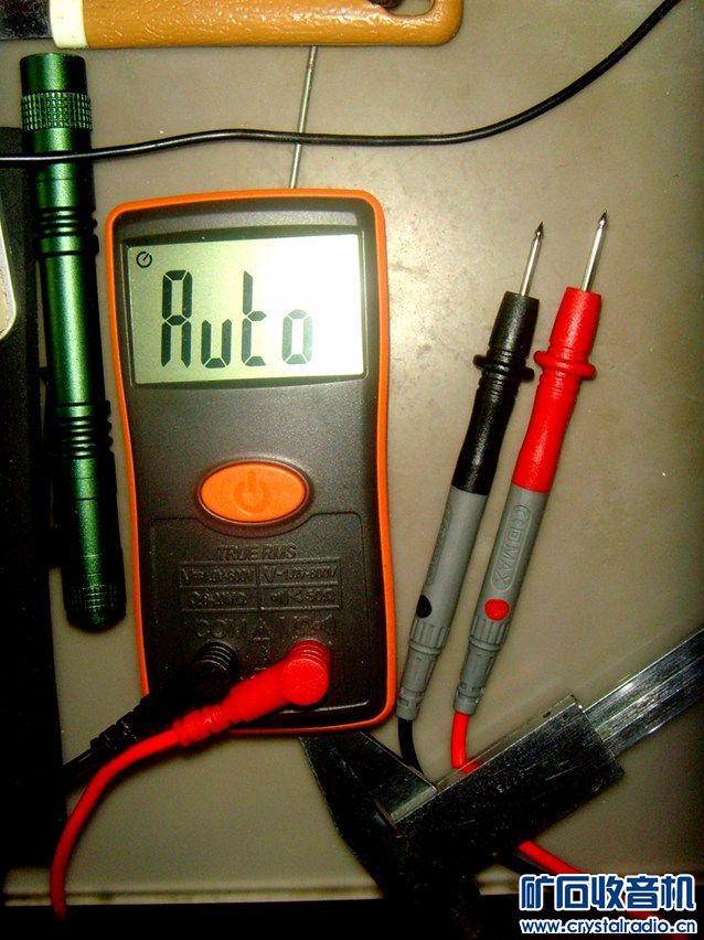

不小心总电阻档测200伏,该咋办

自信有一定动手能力的话,可以打开机盖,将7106芯片的IN+和IN-短接一下,看电压档或电流档是否显示为零。如为零,则还能修复,不为零,漂移,就不用修了,7106芯片坏了就基本没修理的价值了。

电压档电流档都能用。就是电阻跳来跳去

发表于 2025-2-14 08:20:19 来自手机 | 显示全部楼层
厉害国公民 发表于 2025-2-14 07:49
电压档电流档都能用。就是电阻跳来跳去
那就查电阻挡相关的电阻吧,可能有烧坏的。
发表于 2025-2-14 08:41:42 | 显示全部楼层
电压档电流档都能用。就是电阻跳来跳去
可以修复,而且简单。板子上有一只三极管,一般为9013,集基短路的,用于输入保护,少数是二极官1N4007,拆下测量是否损坏,更换即可。

 楼主| 发表于 2025-2-14 09:44:28 来自手机 | 显示全部楼层
北极兵 发表于 2025-2-14 08:41
可以修复,而且简单。板子上有一只三极管,一般为9013,集基短路的,用于输入保护,少数是二极官1N4007, ...
是贴片的,不好辨认啊
 楼主| 发表于 2025-2-14 09:48:38 来自手机 | 显示全部楼层
打开了,就这样的,北极兵老师
 楼主| 发表于 2025-2-14 09:51:23 来自手机 | 显示全部楼层
那个叫ptc的元件看起来有点异常,不只是啥东西
发表于 2025-2-14 10:21:32 | 显示全部楼层
拆了它,可以不用的,它的作用就是保护
