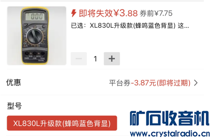

不小心总电阻档测200伏,该咋办
发表于 2025-2-13 09:01:15 来自手机 | 显示全部楼层 |阅读模式
数字飘忽不定,还有价值吗?

发表于 2025-2-13 09:33:29 来自手机 | 显示全部楼层
扔了,换新表
发表于 2025-2-13 09:44:52 | 显示全部楼层
扔了吧!
发表于 2025-2-13 10:05:49 | 显示全部楼层
并夕夕 1.7元还包邮,再买一个吧

发表于 2025-2-13 17:00:05 | 显示全部楼层
现在3块几了,签到几天,得几块钱红包啥的,几分钱包邮到家
