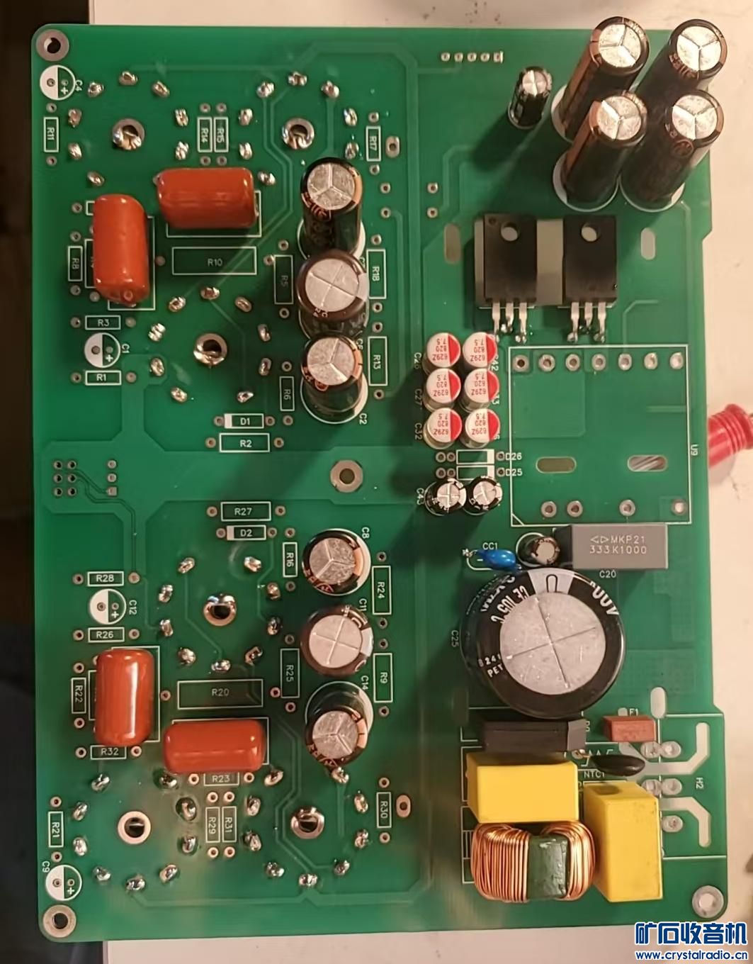

 楼主| 发表于 2025-2-14 08:37:31 | 显示全部楼层
PCB到手,先把电源部分的贴片件焊上。然后焊上管座和插件,电子管外围件边调整边焊阻容件。

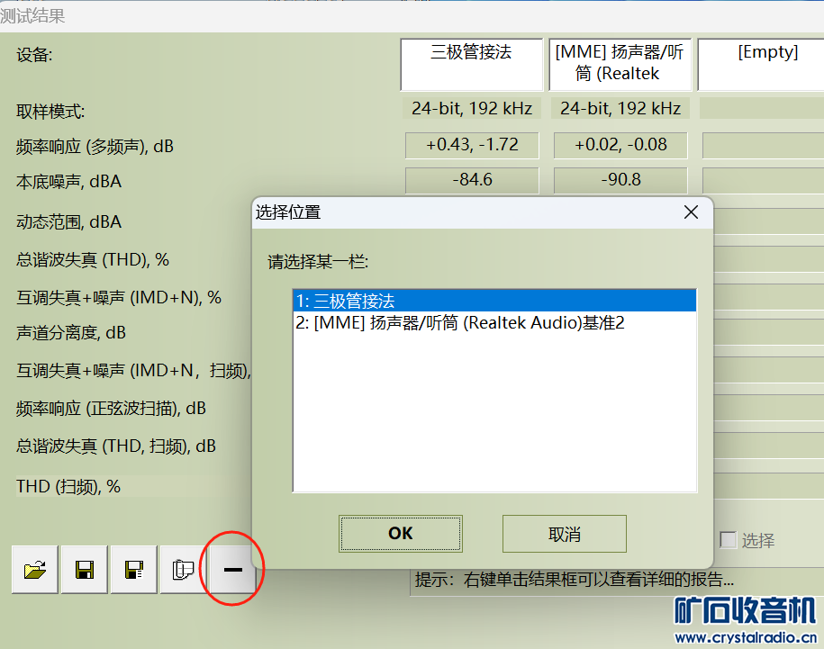

fysy 发表于 2025-2-10 10:00
我试试用声卡加rmaa软件测试,也可以参考国外DIYAUDRO的一个烧友的测试文章,显示可以测试0.000几%失真 ...
用声卡自己测一次保存作为基准,再用被测的机测一次,然后来两个文件之间做一次互减就能消除声卡的影响。测试频率用88.2khz以上,高端频响显示范围可以扩展,就不会看到20khz直接断崖下跌了,用24bit 192khz 设定可以观测到100khz左右,如果声卡不支持或到不了这个频响范围那就另当别论了。我用的是rmaa 6.45 测这些数据我觉得rmaa比rew好用
发表于 2025-2-14 16:24:59 | 显示全部楼层
重感冒 发表于 2025-2-14 10:22
用声卡自己测一次保存作为基准,再用被测的机测一次,然后来两个文件之间做一次互减就能消除声卡的影响 ...
这个就是我的功放用24bit 192khz 测的可以看到90khz以内的曲线

发表于 2025-2-15 10:09:11 | 显示全部楼层
fysy 发表于 2025-2-14 17:35
USB声卡我做过一些,用的是PCM29XX系列。担心PCM29XX系列芯片指标并不理想,用于测试影响精度。所以特意 ...
我是es9038的成品,注意这个键这个就是减法键,可以减去声卡的特性使实际数据更理想

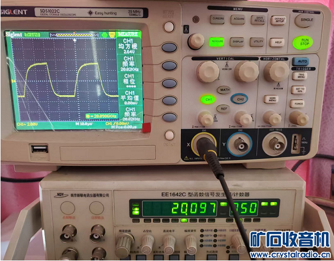

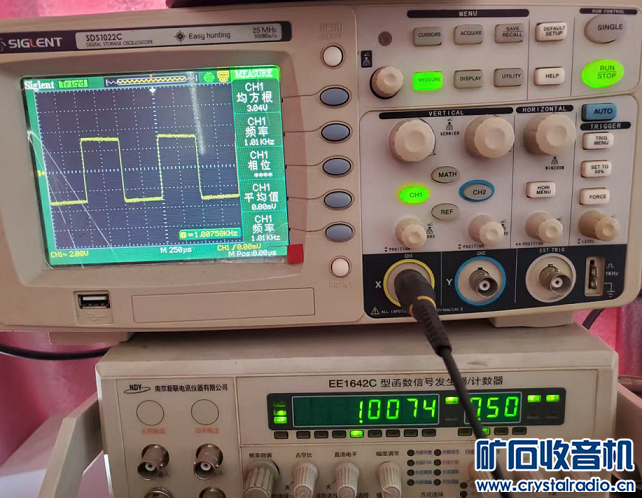

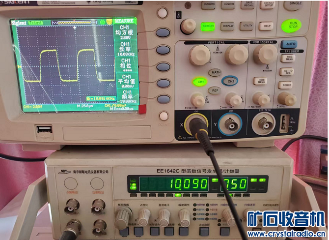

简单测试了下音频范围内的方波情况如下:
