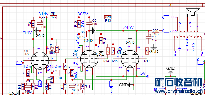

       已经奔六的年纪了,对功率也没要求了。手头还有一定余量的常用管子,这次就用最平常的6N2和6N1试验。电路是6N2驱动3并的6N1单端结构。电路稍微比常见的电路复杂一些:整个电路先作图法找出最佳工作点,这样就选定外围元件的参数了。6N2根据下图找到栅压1.5V,这样在输入信号正负0.5V内放大57倍基本线性,同时用软件模拟的结果页基本相似:

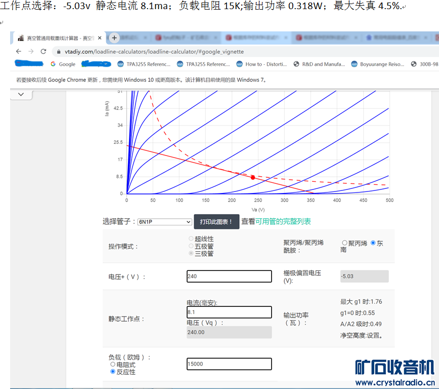

6N1的工作点由于提供的曲线图画出来实在别扭,还是直接用软件模拟的结果直观,所需结果如下图:

根据以上结果,先画出要做的电路图。因为管子的离散性,预留了栅压调整电阻,一个声道如下图:(说明下,电路看似复杂些,其实只是前后两级都加了阴随驱动。)
 楼主| 发表于 2025-2-9 23:31:29 | 显示全部楼层
我只是借鉴人家的专利,对照下图就知道了这个图的用意了。

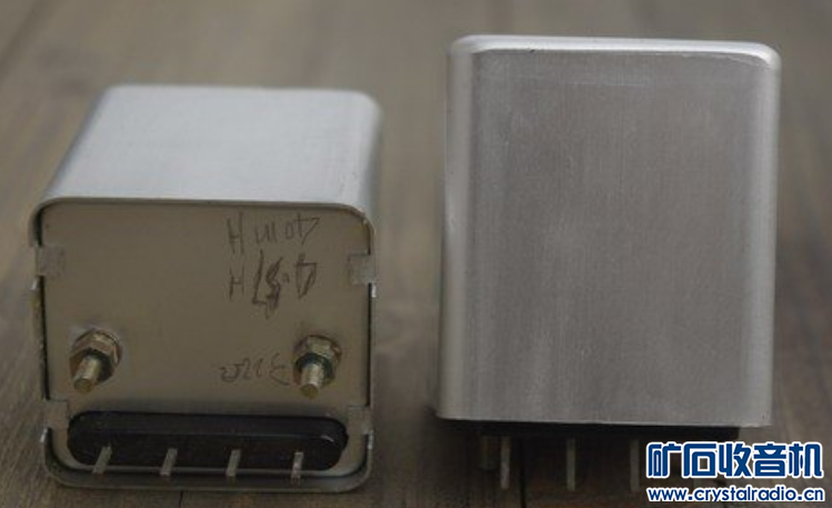

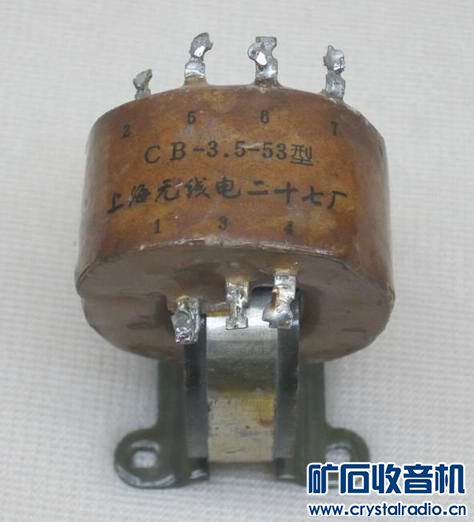

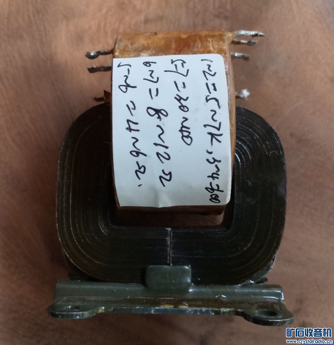

厉害国公民 发表于 2025-2-9 23:36
六恩一的话,一般般吧,不如15,也不如3
只有这个输出变压器,废物利用。反正就是做个试验,看看单端能做到多低的失真
发表于 2025-2-10 08:39:34 | 显示全部楼层
阴极输出,理论上输出失真低,按理说这个变压器性能也不会差!期待结果

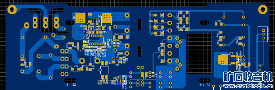

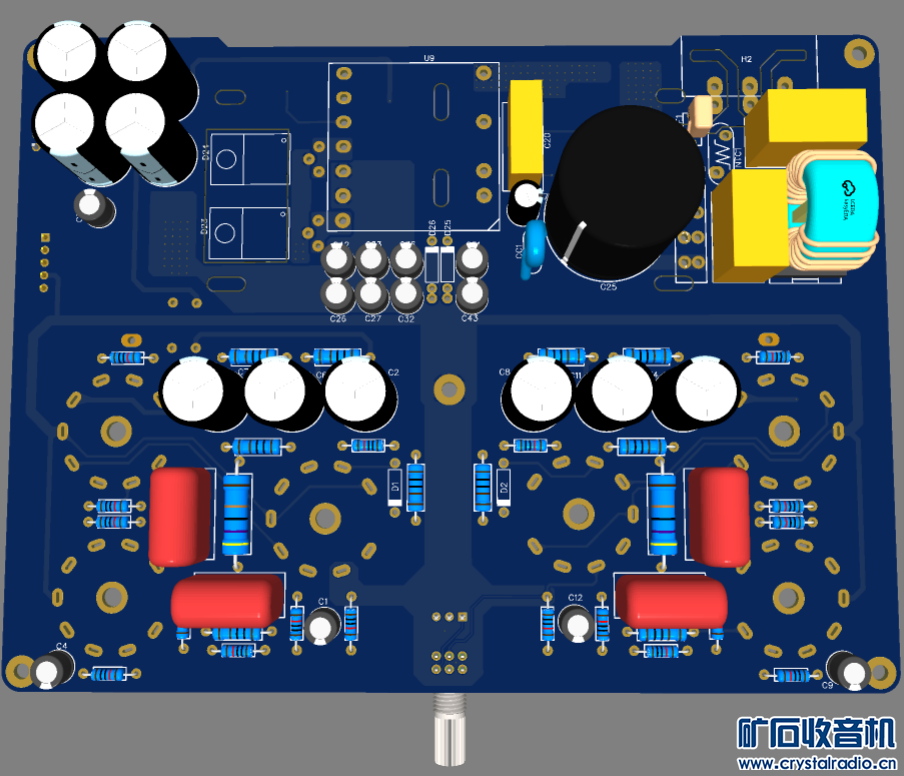

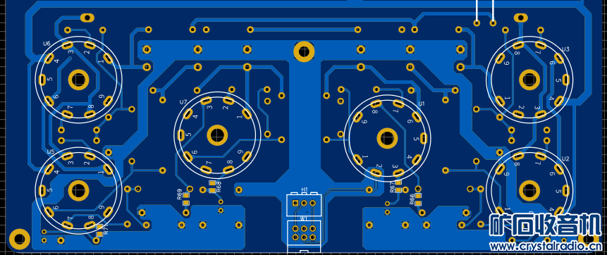

因为预先已经搭棚作了简单的调整,为了不摊满工作台。还是画个PCB出来,这样就不那么凌乱了!
阴出对变压器可以大大降低要求,再说又应用了失真抵消的的措施,理论上应该可以的。10多年前做过最简单的6F2的阴出电路用RMAA测试,输出变压器初级电感量只有可怜的4.57亨吗,但性能却也不赖。

发表于 2025-2-10 09:15:56 | 显示全部楼层
这等于每一级都加有阴出啊。
 楼主| 发表于 2025-2-10 09:19:59 | 显示全部楼层
jupeter 发表于 2025-2-10 09:15
这等于每一级都加有阴出啊。
每一级都加相同型号的管子阴出,并让工作点都设置在相同位置利用反相原理。其一是彻底抵消管子的非线性失真,其二是降低输出阻抗。
