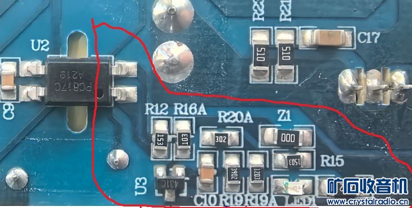

<求助>15V电源改12V输出 感谢!!!

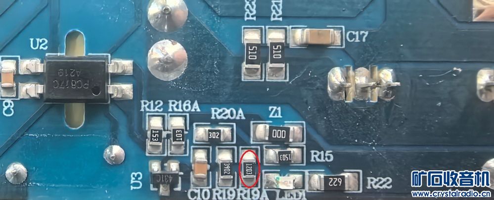

两种方式:
第一:将下图红圈中的贴片电阻120K去掉即可,输出电压为2.5×(1+150/39)≈12.12V;
第二:在下图红圈中的贴片电阻150K上并一个470K贴片电阻,输出电压为2.5×(1+(150||470)/(39||120))≈12.16V。

真神!问题是楼上大佬们怎么就能看出R15、R19是431的上下臂电阻?——把图放大了也看不清楚线路板铜箔走向

因为电阻上的数值,上下臂可由输出电压来判断哪个是上或下,走线也可猜个大概

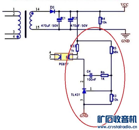

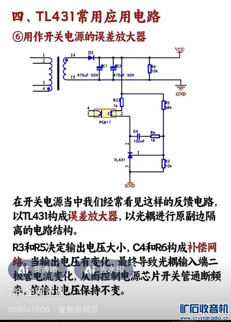

建议楼主还是把431有关的电路整理出来,改造才有的放矢。没有电路图,大家都在猜测,不怎么靠谱。
标准的电路17楼已经贴出,红圈内的电路就是关键的元件,弄清楚哪个是那个,不难弄出准确的方案。
图中,输出电压,取决于R5和R3的比值。只要清楚你的电路板上谁R5,谁是R3,就能有准确的方案了。
为了给431提供适当的偏置电流,R3的阻值一般在5-10k之间。楼上有人推测R3阻值为29.3k(还有人认为是39k),几乎不可能。所以还是弄清楚电路图,才准确判定哪两个元件是关键元件,哪个等效于R5。
其实涉及到的元件就下图红圈中的那几个,只要有万能表,很容易弄清楚是怎么连接的。
发表于 2025-2-12 14:43:21 | 显示全部楼层
不用焊下上臂电阻,只需把选好的(怎么选见楼上的坛友的跟帖)电阻直接背在上臂电阻的身上,焊好两端就行了。
降低输出电压,是减小上臂电阻的阻值。改制的方法是:另加电阻与上臂电阻并联。
贴片电阻外加并联很简单,就是把外加电阻背在原先的电阻身上,焊好就行了
发表于 2025-2-12 14:55:57 | 显示全部楼层
几天之前,我把一个原来输出15V4A的电源改成17.5V,用来给CN3768充电板供电,就是在TL431的R极的下臂贴片电阻身上,背上一个选好的贴片电阻。
发表于 2025-2-12 23:25:03 | 显示全部楼层
把R19a去掉试试
