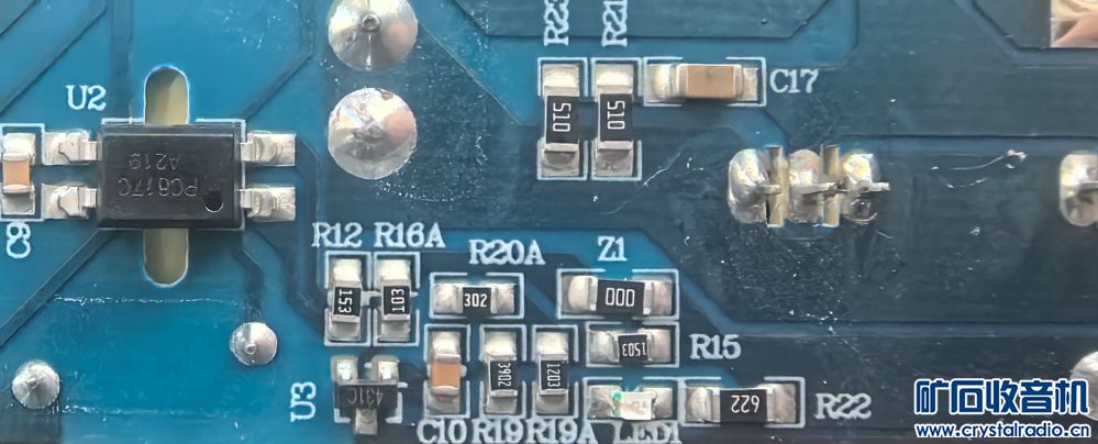

发表于 2025-2-9 12:00:47 | 显示全部楼层 |阅读模式
本人刚开始接触这方面知识 属于又菜又爱玩
手上有几个15V电源板 想改成12V输出使用 不知道怎么改  求助 求助  求助
板子用的TL431  请教修改哪个电阻 用多大阻值的
改431的上拉电阻,看看R12是不是

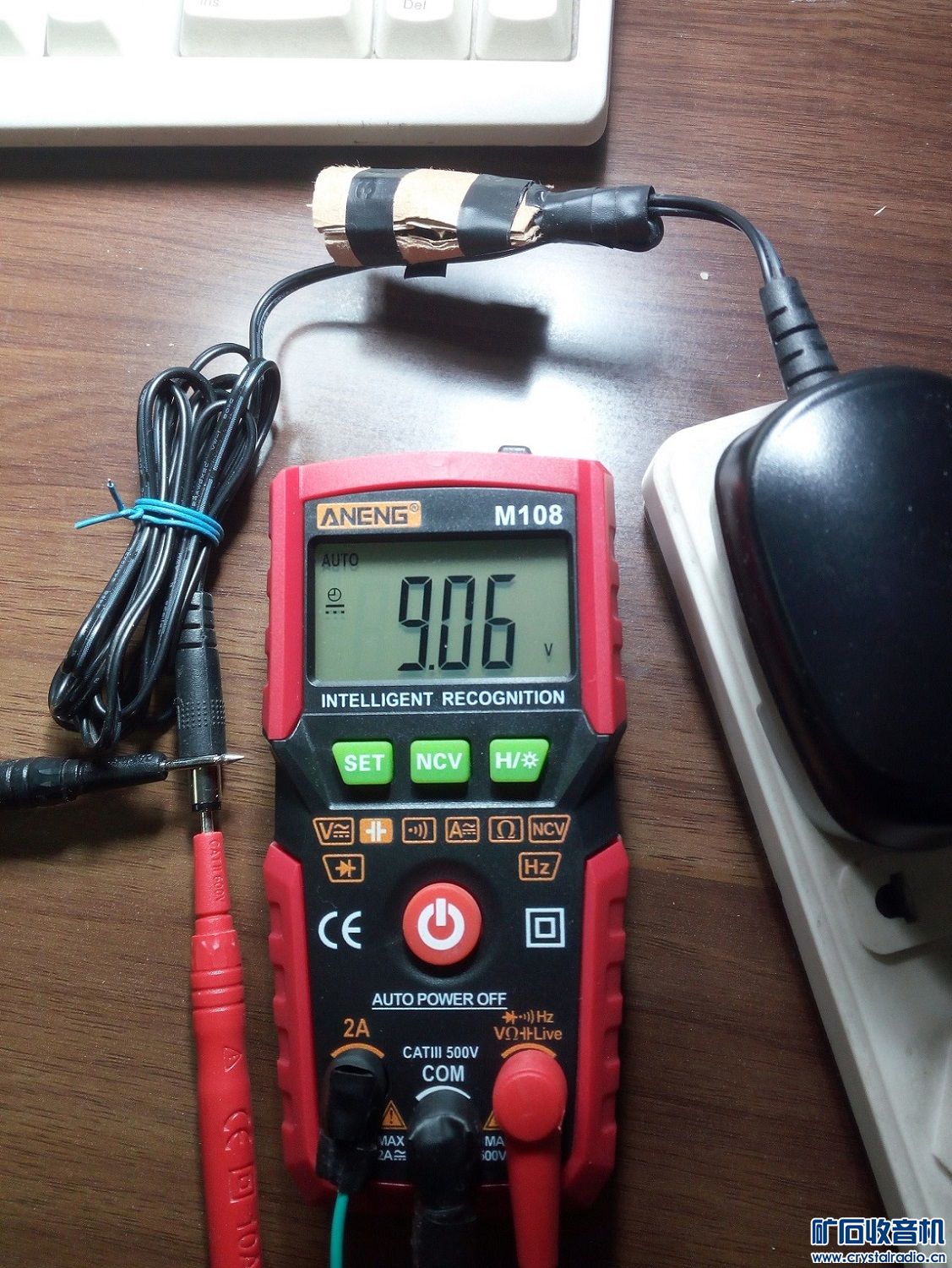

如果是新手?
先要严格做好安全防护
开关电源有市电
上图是路由器9V电源没了,就用7809串在12V输出处

发表于 2025-2-9 19:37:12 | 显示全部楼层
  将R15=1503换成一只100K电阻与一只50K电位器串联,通电后调节电位器,使输出电压为12V,然后测量电位器当前的阻值,用贴片电阻代换。

发表于 2025-2-10 14:43:32 | 显示全部楼层
  这个开关电源的输出电压Vout=VrefX(Rp+R15)/Rp,其中TL431的Vref=2.495V,R15=150K,Rp=R19//R19A=29.43K,代入得Vout=15.21V。按公式计算,只要把R15改成112K左右的电阻即可,可以找两个电阻串联达到此阻值,或者给1503的电阻上并联一只接近442K欧的电阻。
  通过改变取样电阻调整开关电源的输出电压,改变的范围太大可能会引起电源芯片工作不正常。
