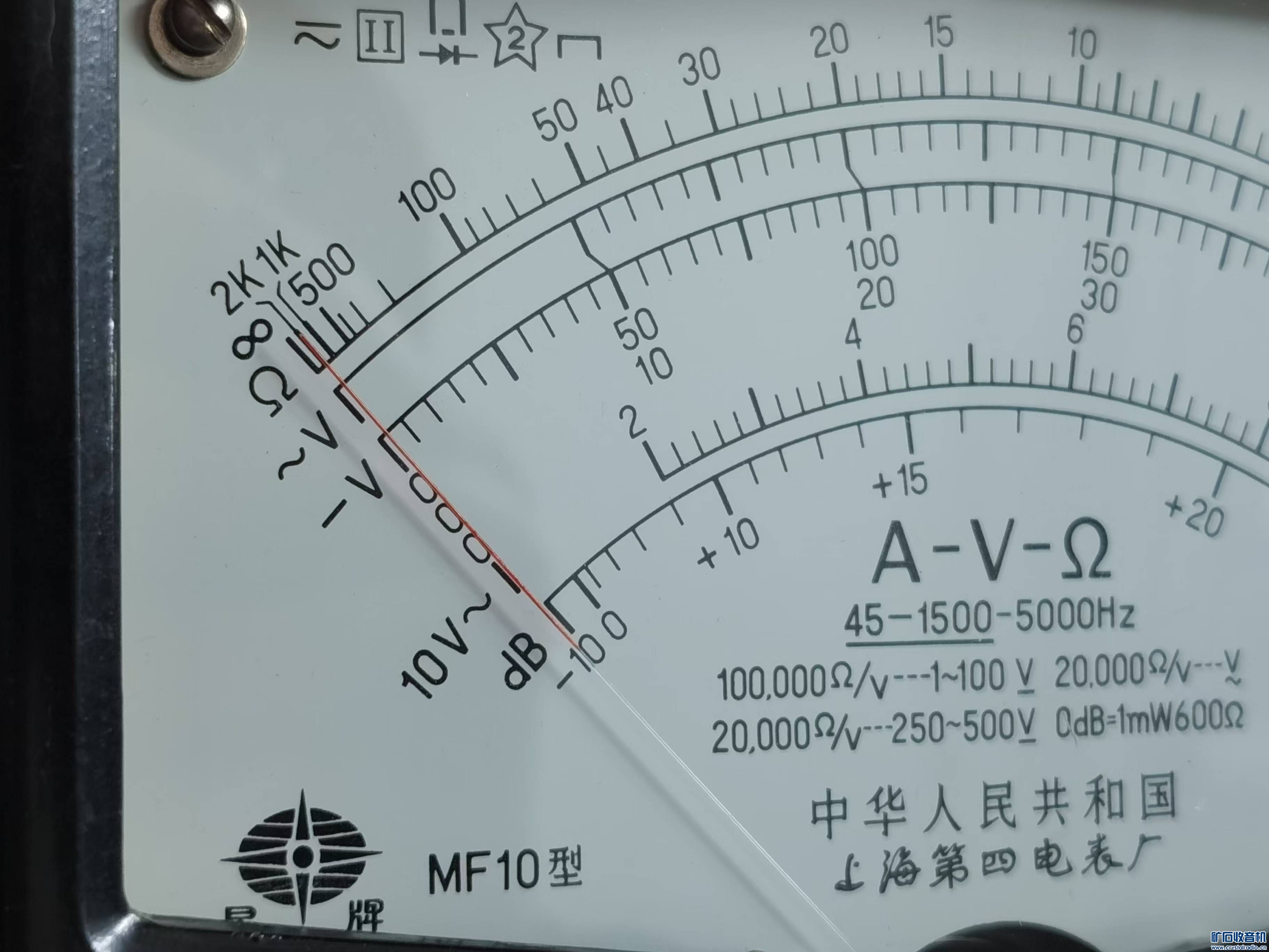

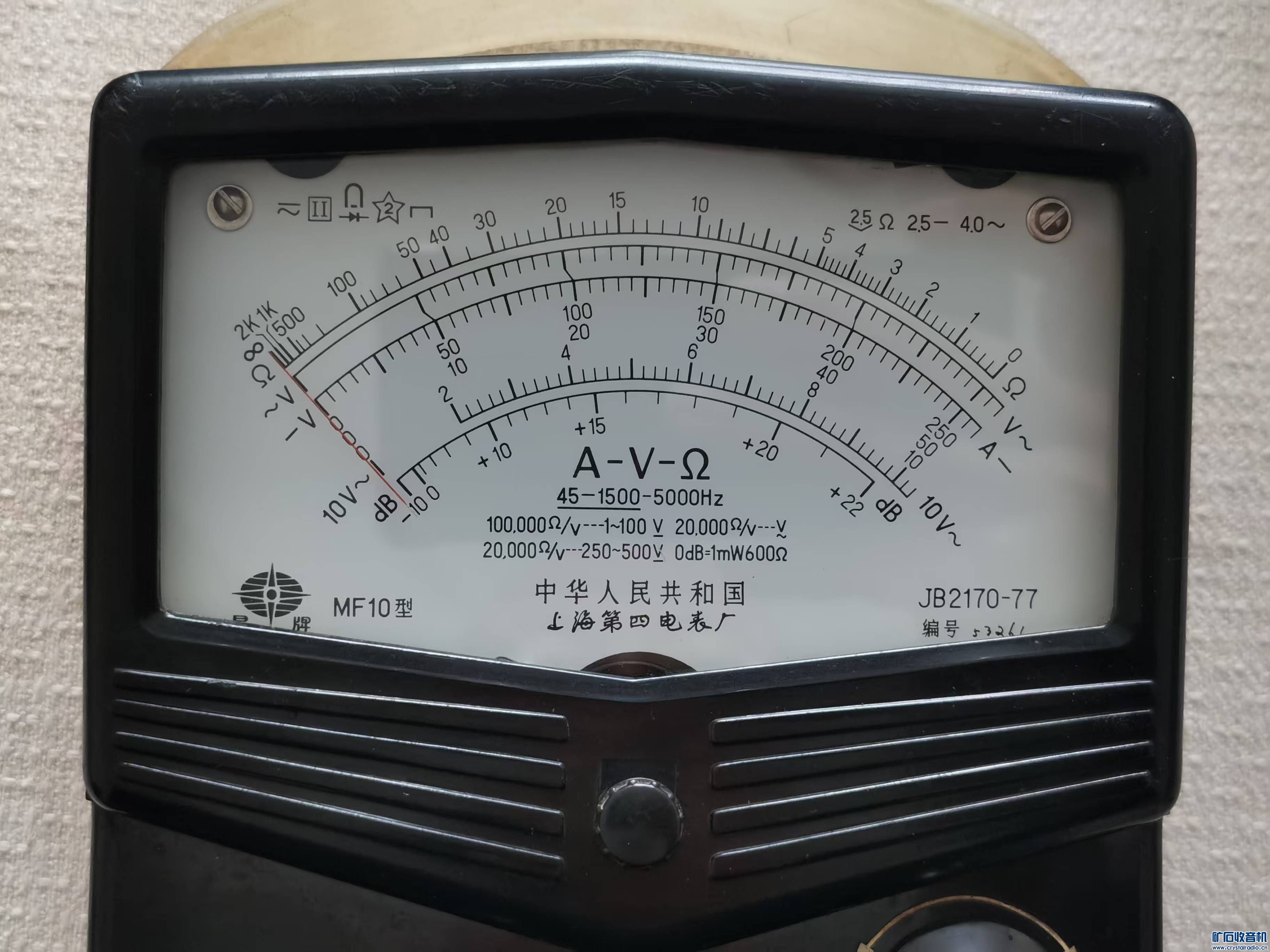

光纤芯儿是最佳选择 。下面是我用85C1做的有源表头,原指针太短换了光纤。

发表于 2025-2-8 14:08:24 | 显示全部楼层
这是怎么样插进去的?
发表于 2025-2-8 14:29:29 | 显示全部楼层
矿坛爱好者 发表于 2025-2-8 14:08
这是怎么样插进去的?
针管儿的管壁纵向有缝儿,用比较薄的平口钳顺着缝儿挤开就行 ,插入后再用小弯嘴钳夹紧。

采用竹丝最简单,分量轻,还有弹性,用快干胶粘在断头处即可。竹丝用指甲油染成红丝,可起到以假乱真的效果,我改好了好几块表,效果很不错。
