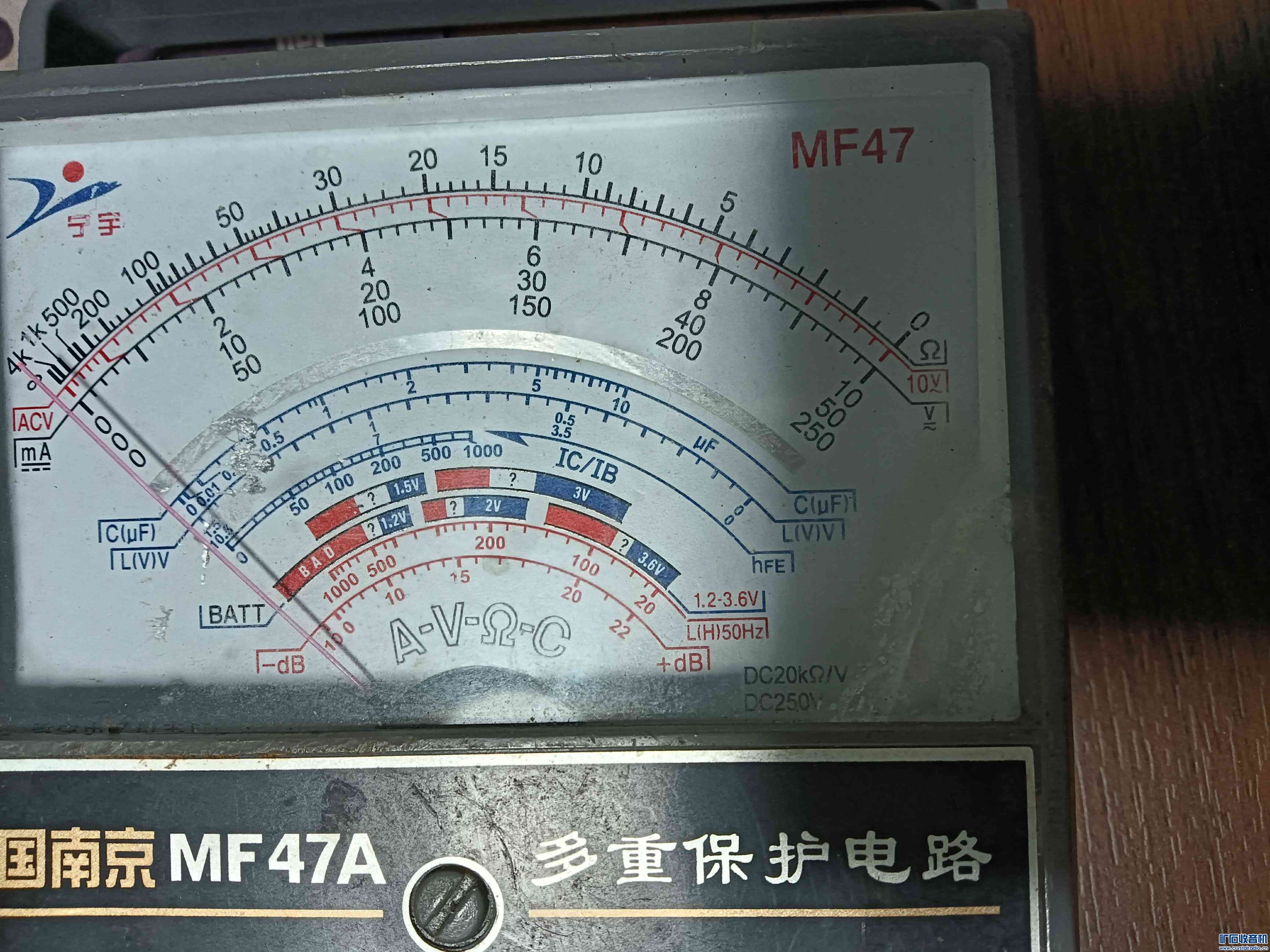

如题,我的47表的表头指针被我不小心搞断了,请问用什么材料可以代替和安装?

如果有时间有精力,可以取一小段螺纹钢在磨石上磨啊磨,磨成比针还细的,效果应该不赖,至少铁杵磨成针的毅力值得肯定。

漆包线太重了,我用塑料笤帚丝,用热缩管固定,已用了2年。

1、铝漆包线0.2左右的,2、竹片,小麦杆,用刀切一小丝。

头两天有个帖子里是用光纤芯修复的

什么材质的都可以需要时间长了不会氧化变色的都可以但是需要和以前的指针的重量相差不大这个比较麻烦!

粗细合适的电钟秒针可以试试,重量差不多但还是要调平衡

合适的漆包线

看到有人用塑料笤帚丝做指针的

风筝杆打磨做过,费工费时但效果不错。

用竹签一点一点的刮。

47表原配表针是铝合金的还是合成纤维材质的,最好同质的,接长从哪里接,根部因原针压接不易接入,可能的修复方法是塑料管箍套管接法,以离开表针根部5~7mm套管加胶对接

接口处用打火机烧一下,原纤维针成粉渣,用小钢针捅一下。原铝针加热后可直接拉出来,个别拉不出来打火机多烧一下,嵌入的铝针也会化成灰。MF78表头改MF47表头反充磁换针,500表换针,碳针改铝针。几乎都成功了
