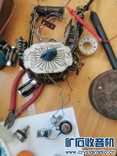

求助!关于老微安表头型号

 楼主| 发表于 2025-2-7 21:05:53 来自手机 | 显示全部楼层
老郑小烧 发表于 2025-2-7 12:06
通常不必计算,因为你会发现计算值往往与实际相差甚大 。
先并可调电阻分流,全程用数字uA表监测干 ...
老师,我测的满偏电流大于300微安,可否使用300微安电流表代替150微安电流表?
 楼主| 发表于 2025-2-7 21:06:49 来自手机 | 显示全部楼层
luyong 发表于 2025-2-7 11:01
业余玩家替换表头首先考虑机械尺寸是否能安装到原表头的位置。其次我们关心的电参数主要是满偏转电流和表头 ...
老师,我用您的方法测得表头电阻28k欧姆,是否是我测错了,感觉表头的内阻有点大
发表于 2025-2-7 23:06:21 | 显示全部楼层
鉴于你说的表头满偏电流是150微安,所以用前述的方法来测另一个内阻参数。现在看来原来可能不是150微安的表头,是多少电流的表头呢?通常万用表线圈电阻几百到两千多欧姆。我们先将数字表串的电位器调到0欧,还是10伏档加10伏电,看一下这时数字表上的电流值, 假如此时是520微安,可推测原表头很可能就是500微安的。再将电位器调大电阻,电流会逐渐下降,一直到500微安。此时看一下电位器阻值是否在合理的线圈阻值范围内,这样原表头满偏电流和线圈内阻基本可以得到了。这是理论上的方法,你可实践一下,检验一下是否可行。假如你已确定原表头是300微安的,还可以用前述方法测出表头内阻,这时应该改变电位器阻值将电流值调到300微安。
发表于 2025-2-8 08:43:07 | 显示全部楼层
不可以,电流灵敏度只能降低,无法提高。
发表于 2025-2-8 09:04:26 | 显示全部楼层
表头的电阻,用数字表直接测就好了,不会烧线圈儿的,最多会打表,不放心的话串个已知电阻,测完后做减法。
另外,数字表欧姆档的输出电压因表而异,有条件的话选电压小的用,
例如测MF47的表头,用UT61E+测会打表,而用UT61E,指针都不会满偏。
没有数字表的时代只能用指针表测,但合适的量限内阻低电流大,所以都建议间接测量。
 楼主| 发表于 2025-2-8 15:27:27 来自手机 | 显示全部楼层
从新测满偏300微安,800欧姆内阻,感谢各位的帮助,矿坛老师真的很热心,从中学到了很多
