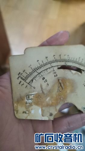

各位老师,小弟最近修了一款59年的万用电表,表头损坏准备更换,可是这款标为“402型”满度为150ua表头全网没有在售,希望各位老师能帮忙提供解决方案,不敬感激!
 楼主| 发表于 2025-2-6 20:55:53 来自手机 | 显示全部楼层
貌似从1961年以后不再使用4xx作为表头型号,希望能有前辈分享一下402的平替表头,感谢
发表于 2025-2-6 21:15:28 | 显示全部楼层
最好把全表拍下来,看有没有认识的。

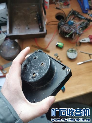

 楼主| 发表于 2025-2-7 15:15:44 来自手机 | 显示全部楼层
外观
物理方面我不担心,主要是灵敏度,各位老师一教,我也是有点头绪了,谢谢各位
 楼主| 发表于 2025-2-7 15:29:02 来自手机 | 显示全部楼层
这个表头内部现在遇到的原因是完全消磁了,如果想要充磁的话,需要注意一些什么?了解什么数值?我看在维修区也有充磁的一些资料
