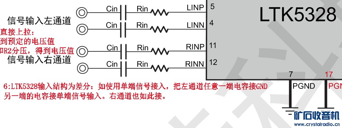

一个蓝牙音响模式遇到的困境

 楼主| 发表于 2025-2-6 11:14:49 | 显示全部楼层
各自号007 发表于 2025-2-6 08:23
芯片不但具有单片机,且有模数转换,后功率放大为纯数字,AUX信号为模拟的,直接入功放,信号无效呵。建议 ...
再多问一点,你说到芯片具有模数转换,也就是将所有信号转换为数字信号给功放芯片么?但5328这块功放芯片应该是输入的模拟信号。这个有点不解,望指点。

发表于 2025-2-7 08:34:15 | 显示全部楼层
一般信号输出端是电压源,0输出电阻。两个电压源是不能并联的,任何一个信号源都会将另一个信号源的输出短路掉。
可以将功放IC的输入端和解码芯片输出端隔断,串联一个1K电阻。AUX输出端也串联一个1K电阻到功放IC输入端。

发表于 2025-2-7 15:49:32 | 显示全部楼层
查看芯片LTK5328的PDF,在概述部分是提到具有AB/D类切换功能,结合后面芯片的外围方框图,说的是输入结构是差分输入,接单端信号,需要把任意一端电容接GND。
不知道,这个差分信号是模拟信号还是数字信号,如果是数字信号,估计没有改的可能,如果是模拟信号,不妨仔细看看PDF。
https://www.chipsourcetek.com/Uploads/file/LTK5328.pdf

 楼主| 发表于 2025-2-8 18:04:30 | 显示全部楼层
locky_z 发表于 2025-2-7 08:34
一般信号输出端是电压源,0输出电阻。两个电压源是不能并联的,任何一个信号源都会将另一个信号源的输出短 ...
不能切断蓝牙芯片和功放线路之间的链接,切断后,就无法发声了。也就是所有信号,都要经过蓝牙芯片整合输出,才能正常发声。如果直接将AUX信号接入功放芯片,原来的蓝牙就无法正常输出了。多谢指点。
 楼主| 发表于 2025-2-8 18:05:24 | 显示全部楼层
茹祥臣 发表于 2025-2-7 15:49
查看芯片LTK5328的PDF,在概述部分是提到具有AB/D类切换功能,结合后面芯片的外围方框图,说的是输入结构是 ...
感谢老师的热心帮忙。这个的主要问题不是5328的问题,问题主要还是出在了前端中科蓝汛的蓝牙芯片上。所有信号都进入蓝牙芯片进行整合后输出的。感谢帮忙
发表于 2025-2-9 15:57:26 | 显示全部楼层
1300069307 发表于 2025-2-8 18:04
不能切断蓝牙芯片和功放线路之间的链接,切断后,就无法发声了。也就是所有信号,都要经过蓝牙芯片整合输 ...
是隔断后串联进一个电阻,如下图所示。
如果没有电阻隔离,蓝牙的输出端是电压源,0内阻,会将AUX端子的信号短路掉。
 楼主| 发表于 2025-2-14 11:42:13 | 显示全部楼层
locky_z 发表于 2025-2-9 15:57
是隔断后串联进一个电阻,如下图所示。
如果没有电阻隔离,蓝牙的输出端是电压源,0内阻,会将AUX端子 ...
感谢指点。主要是隔开了的话,蓝牙就无法正常播放了。因为我这个功能需要蓝牙和AUX同时工作,我原计划是让AUX绕开蓝牙芯片直接进行功放。但实际结果是好像所有信号都需要进入芯片进行整合再进行输出,甚至可能是输出的数字信号。所以这个方案我有尝试过,并不能正常发声。但还是感谢你的指点
 楼主| 发表于 2025-2-14 11:42:40 | 显示全部楼层
已经通过增加电路板的方式进行了解决。感谢大家的支持和帮助。如果有需要了解的朋友,可以看我另外一贴。谢谢
