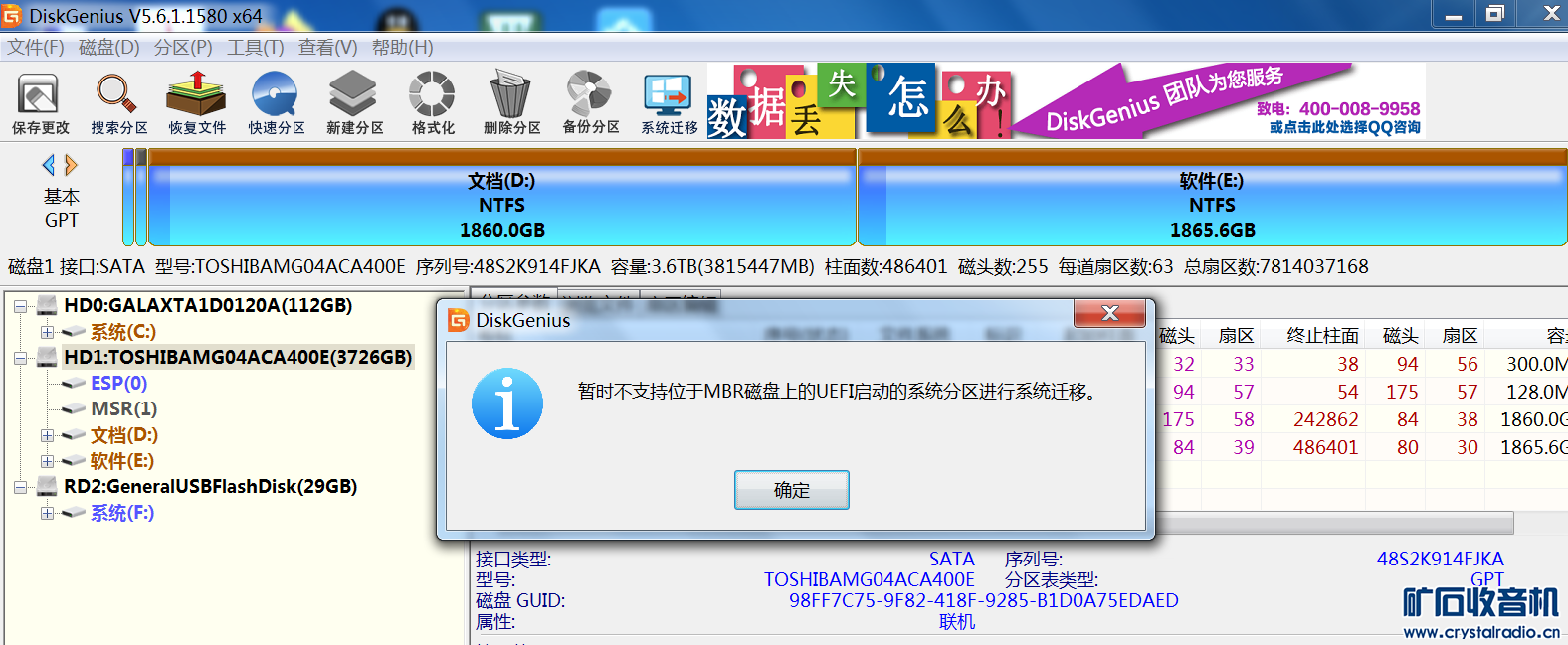

 楼主| 发表于 2025-2-7 21:15:04 | 显示全部楼层
我是在外面电脑用新下载的DiskGenius进行模拟迁移系统操作,系统盘是MBR,可迁移硬盘是GPT,软件不支持,回去要进行迁移怎么弄。
发表于 2025-2-7 22:21:34 | 显示全部楼层
需要进行MBR 转 GPT 分区的工作, 可以用傲梅分区助手转换, 也可以用MBR2GPT 命令行工具转换,都属于无损转换。
