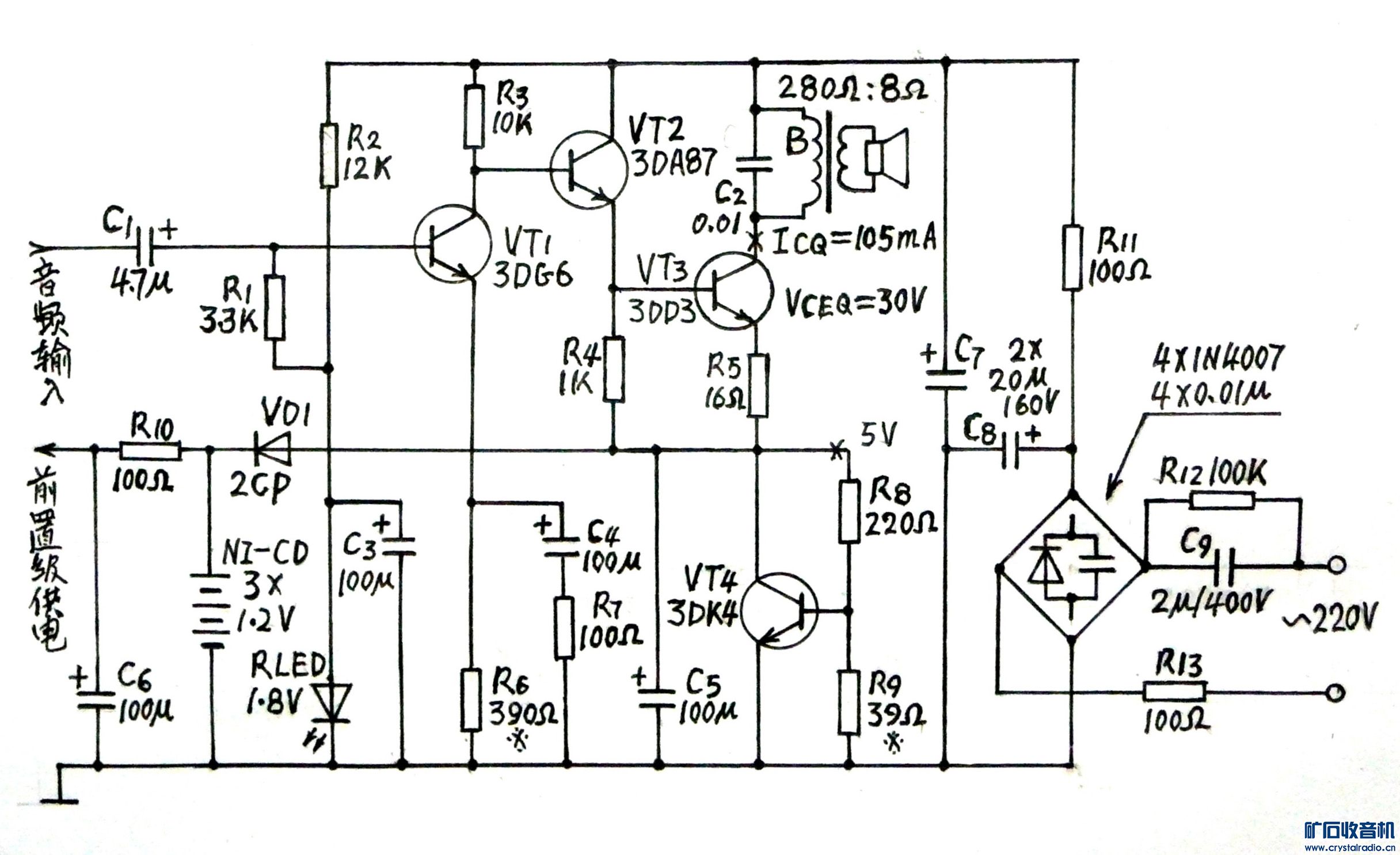

    图11为试验用电容降压音频功放板的电原理图。其中末级功放管VT3(3DD3)实测集-射间
耐压约为100V,故它的静态工作点电压(UCEQ)不应大于50V,考虑一定的安全系数,取
UCEQ=30V。
   图中三极管VT1基极由红发光管RLED约1.8V的压降通过电阻R1提供偏流,静态工作状态近似
为恒流,电源电压的变化即可通过电阻R3反馈至三极管VT2基极,自动调整功放管VT3的工作点,
以适应电源电压的的变化。
    三极管VT4的作用是:以它的基-射间约0.7V压降为基准电压,与R8、R9共同构成5V并联稳
压器,作为电池充电电压和前置级工作电压。
    电路中需调整元件为电阻R6和R9。应在市电电压为220V的标准状态下,均先取较大值,
再逐渐调小,至VT3集-射间电压为30V,VT4集-射间电压为5V即可。这时可认为VT3的静态工作
点电压为UCEQ=30V;实测电流为ICQ≈105 mA。将VT4视为理想晶体管,即饱和压降为零,放大
系数为恒量,则最佳负载阻抗为:RL=UCEQ/ICQ=30V/105 mA≈0.286KΩ;输出变压器初级
阻抗则应为:RL’=RL-Re=286-16=270(Ω)。若选用的降压电容或功放管为其它规格,
可仿此进行设计计算。

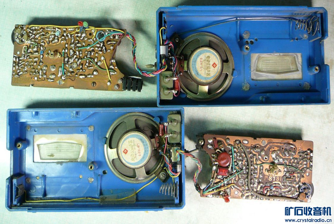

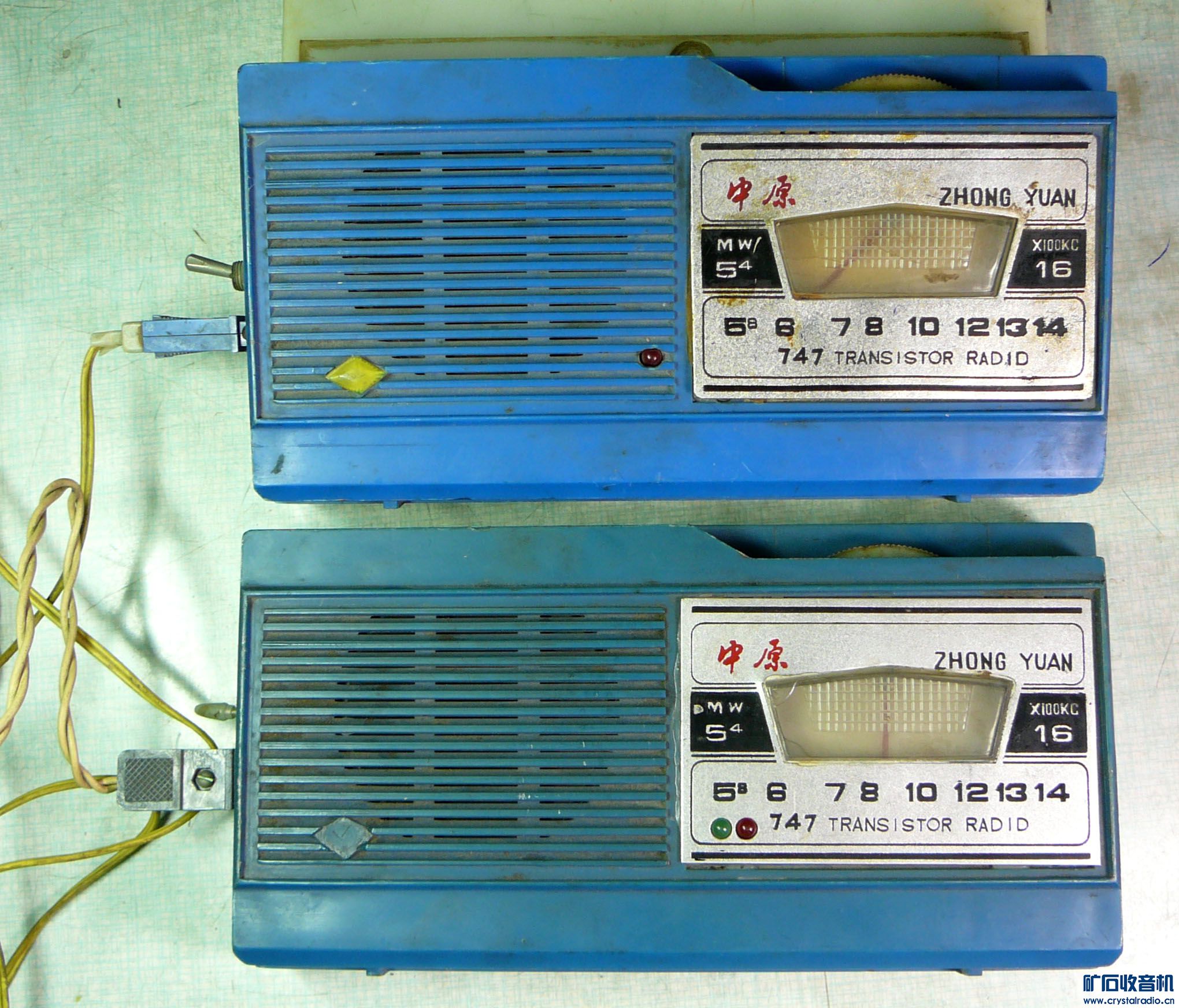

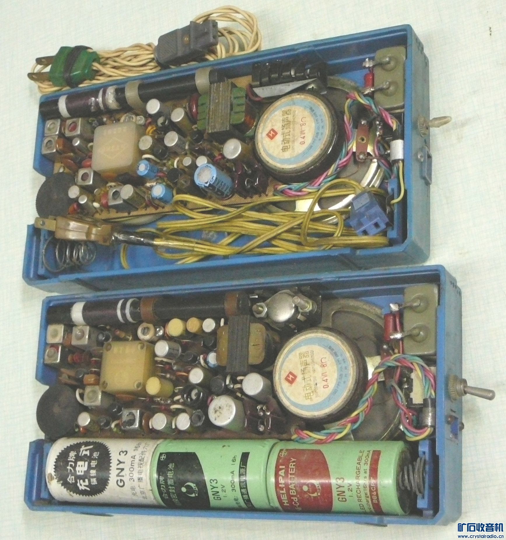

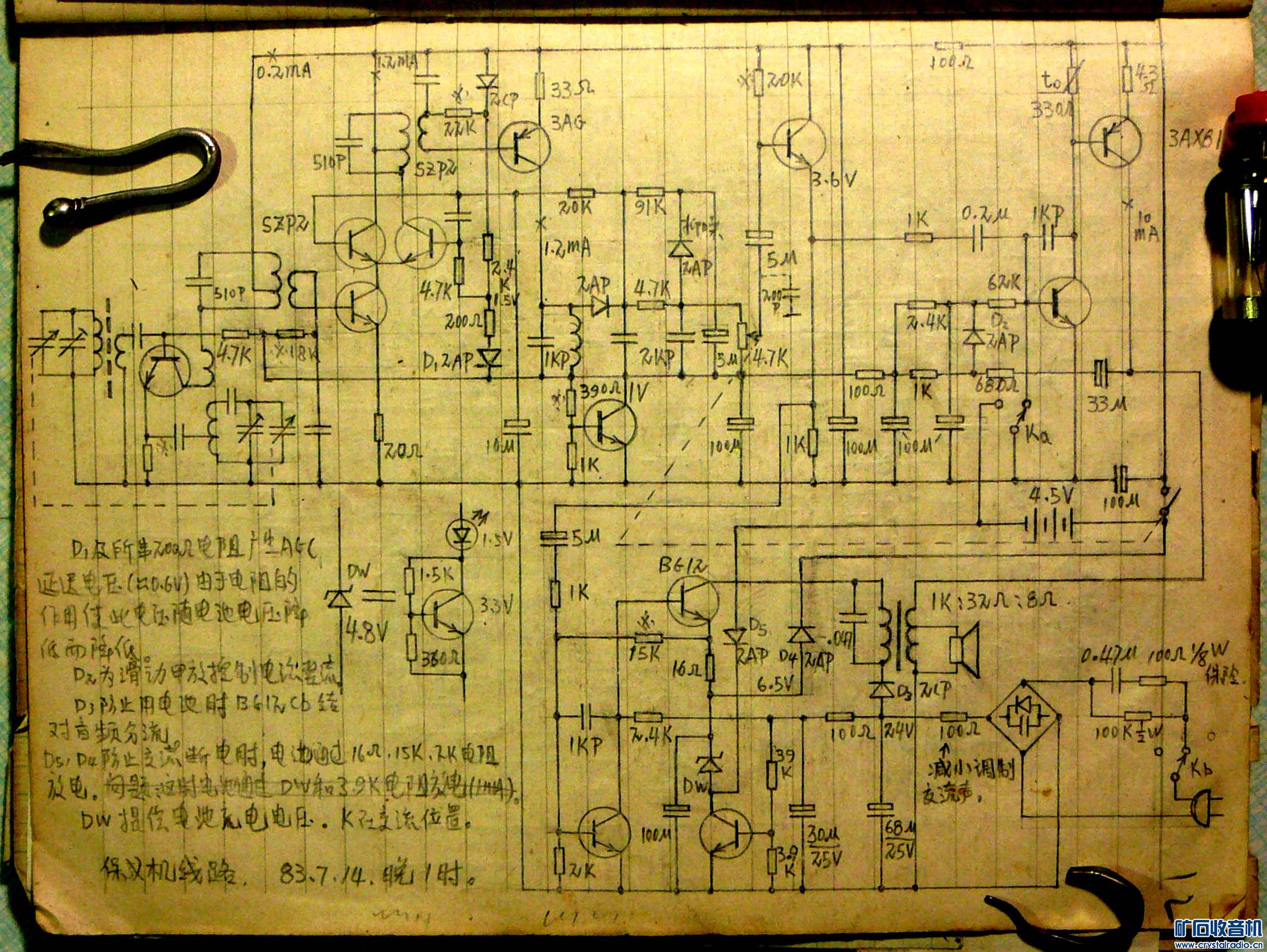

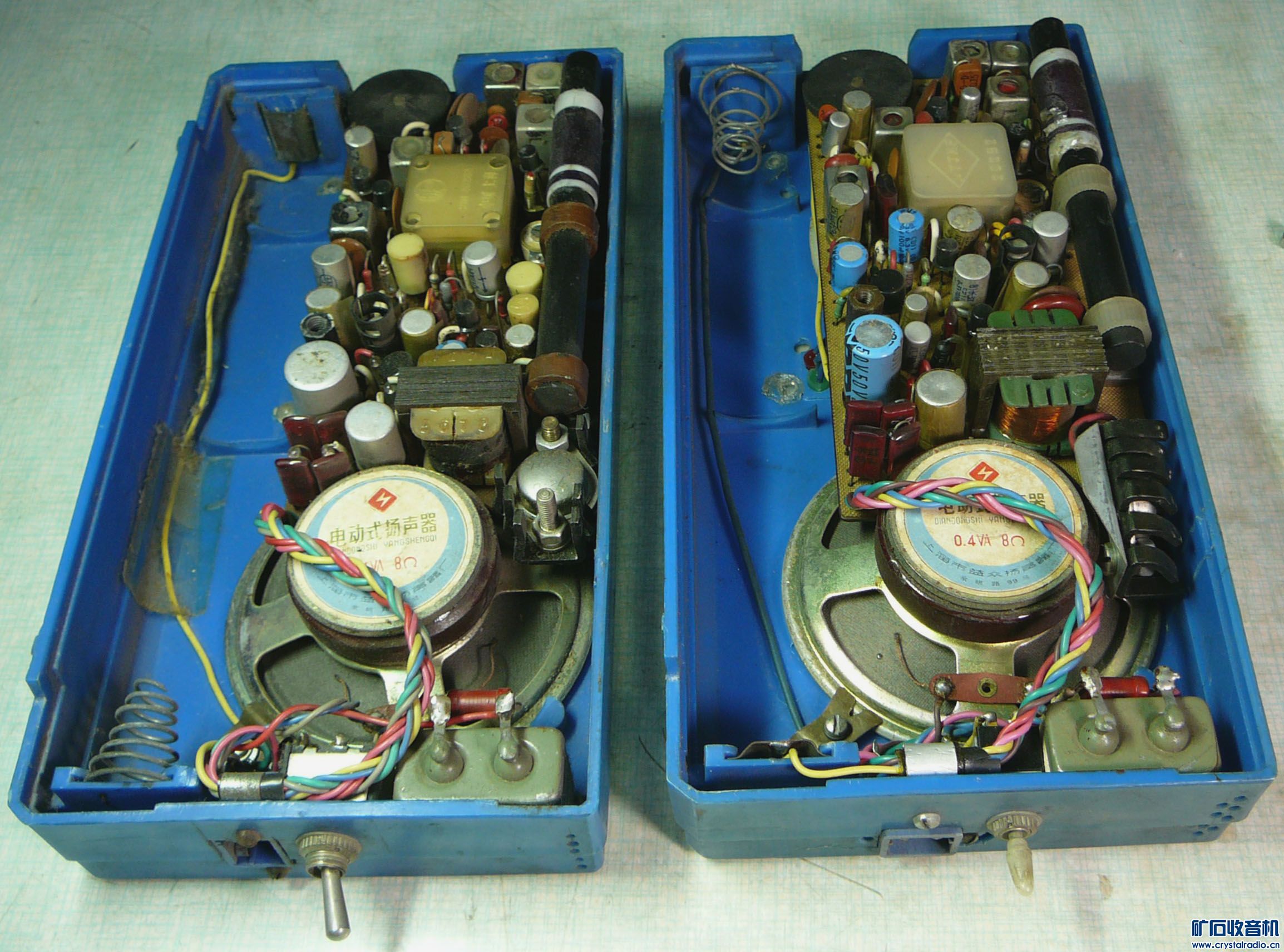

    图1-图7为当年制作完成的电容降压交直流两用收音机和电路板;图8、图9为当年绘制的
两幅电路图(非本机图)。

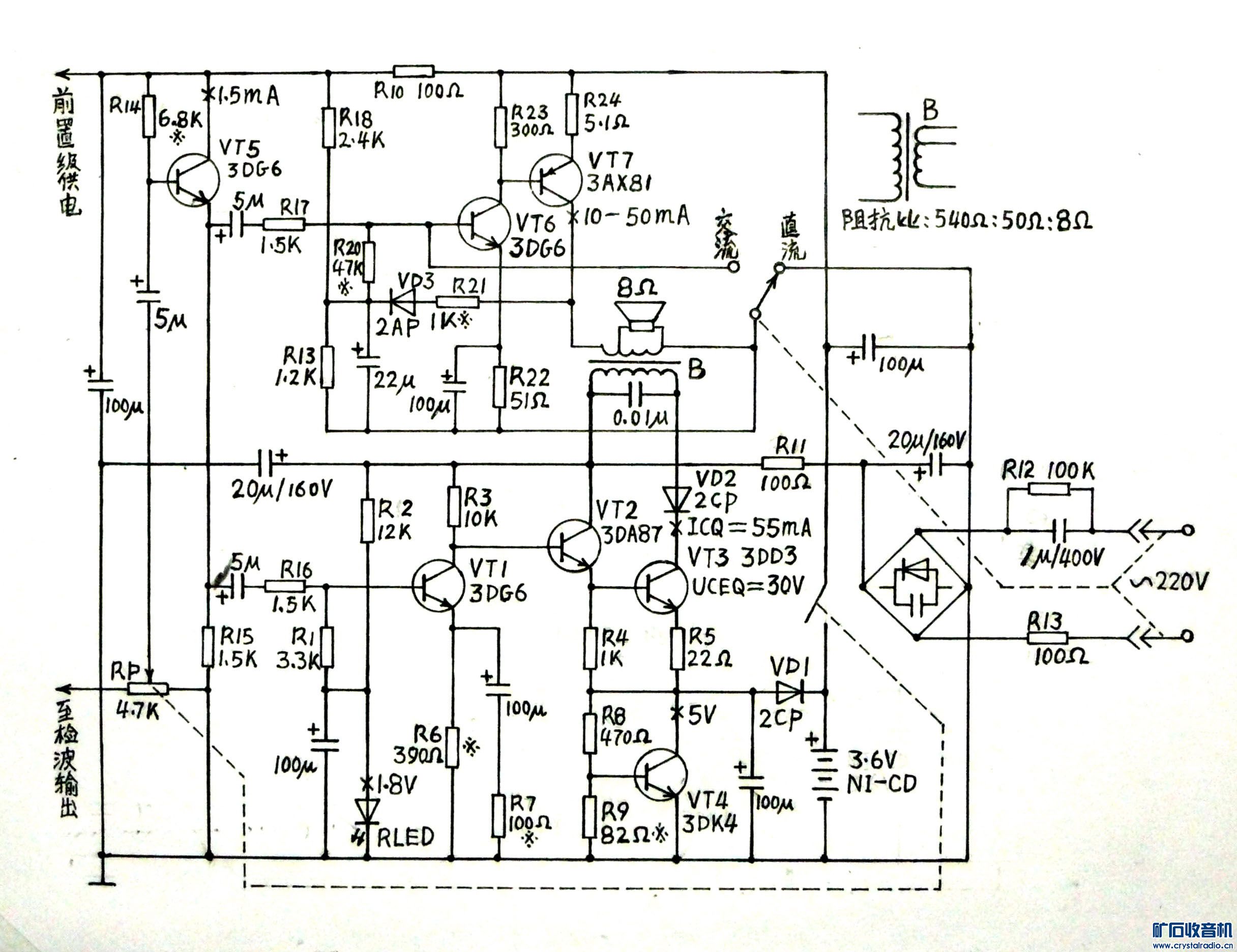

    图10是重新整理的音放部分电路原理图图,交流工作状态原理和元器件作用简述如下:
    当工作于用电池为电源的直流状态时,功放管VT7(3AX81)工作于滑动甲类状态:输出的
音频信号经鍺二极管VD3整流并经滤波后通过电阻R20加至VT6基极,使VT7的集电极电流随信号
强度的增大而增大,以提高小信号时的电源效率。
    这时二极管VD2用来防止音频信号被用交流电源工作时的功放管VT3的集电结旁路。
    电路中需调整的元件分别为电阻R20和R21:无信号时通过调R20使VT7的集电极电流在
8-10 mA;最大信号时再调R21,使VT7的集电极电流约为50 mA即可。

图1 电容降压交直流收音机.jpg 图2 电容降压交直流收音机.jpg 图3 电容降压交直流收音机.jpg 图4 电容降压交直流收音机.jpg 图5 电路板1.jpg 图6 电路板2.jpg 图7 电路板3.jpg 图8 当年的电路图1.jpg 图9 当年的电路图2.jpg 图10 电容降压交直流收音机音放电路.jpg 图11 电容降压音放电路.jpg

记得小时候听说有收音机电死小孩,学校就紧急要求学生不要插电式的电器,还上了安全用电的课程。
现在看到,估计当年电死人的这种收音机就是这种了。
强烈要求版主删除,生命最宝贵,不能让别人仿制了。
万一再发生这类事故,论坛都可能给追责。

当年物资匮乏,可以是一种解决方案,如今手机充电器家里都剩余N多件了,不至于再用容抗降压的电源了。
您的方案,全机带电,不安全,不如参考当年的功放器的“高淳头”的放大器,高淳头是采用,市电端悬浮的原理,人手可触及的电路,用隔离变压器隔离火电,以达到安全的目的,而且省却一个大功率电源变压器。
如果实在要做一台类似您的容抗式电源降压电源,建议做一个类似广播喇叭箱的收音机,高悬墙上,人手够不到,一个拉线开关,控制收音机的关闭。也算安全的,降压电容器1个μ大约输出65mA的话,建议提高收音机的工作电压,可以适当提高收音机的输出功率。

简直吓死人,使用在人不太容易接触到的如LED灯具等地方,还可以接受,用在收音机这种放在手边的电器上,使用的带是无法区分零火线的两脚插头,真是不要命了。
以前条件艰苦没钱或者有钱买不到器件、企业批量生产为了追求极致低成本,还可以理解这样做的原因。
个人DIY,是在为省几块钱吗?这样做的理由是啥?

在总电源开关前或者插头上做个氖灯串联电阻的方式实现火零线识别就很好了,这个收音机各级设计的很有意思,很赞!

收音机是在手里摆着玩的还是用一6V变压器安全,建议用一现代的体积小的喇叭腾出地方放一2-3W 的变压器安全可靠加一整流桥一个12V1000UF的虑波电容。比你作阻容降压用的功夫差不多的。
