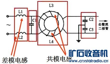

发表于 2025-2-6 18:14:23 | 显示全部楼层
最大可能是声卡部分产生了高频自激,是没办法消除的。
其次是电源进来的高频干扰可以试试加装下面的电路。电脑电源没有电源变压器,可以在两条(零,火)进线进行。
