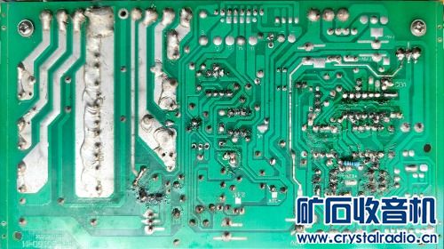

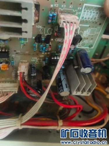

电压调节到4V时K1吸合,调节到7.5V时K2吸合K1释放,调节到10V时K1K2吸合,此时在向高调节电压继电器不会动作了,依旧是K1K2吸合,K3不会吸合,单独实验中K3会吸合。电压调节电路中的所有电位器,HA177芯片,324芯片都更换过,V25V26V27,三级管更换过,原因是K2继电器线圈二极管击穿造成V26烧坏。R16R46测量都没问题,电流调节芯片没有换过。请大家帮忙[attachimg]17737680[/
 楼主| 发表于 2025-2-14 16:03:49 来自手机 | 显示全部楼层
R37开路了,换上就好了
发表于 2025-1-31 17:07:17 来自手机 | 显示全部楼层
检查324的5、6、7脚先,特别是7脚输出电压值是否是高电平……

发表于 2025-2-1 12:49:24 来自手机 | 显示全部楼层
检查5、6、7脚的外围电路。再测量3个脚的电压看看是否正常。LM324应该是用做比较器

发表于 2025-2-1 16:27:05 | 显示全部楼层
测量电压的参考点是哪里?输出-极?输出+极?
 楼主| 发表于 2025-2-1 16:42:53 | 显示全部楼层
参考电压:输出-极。 怀疑c19损坏,测量时没有电容特性
