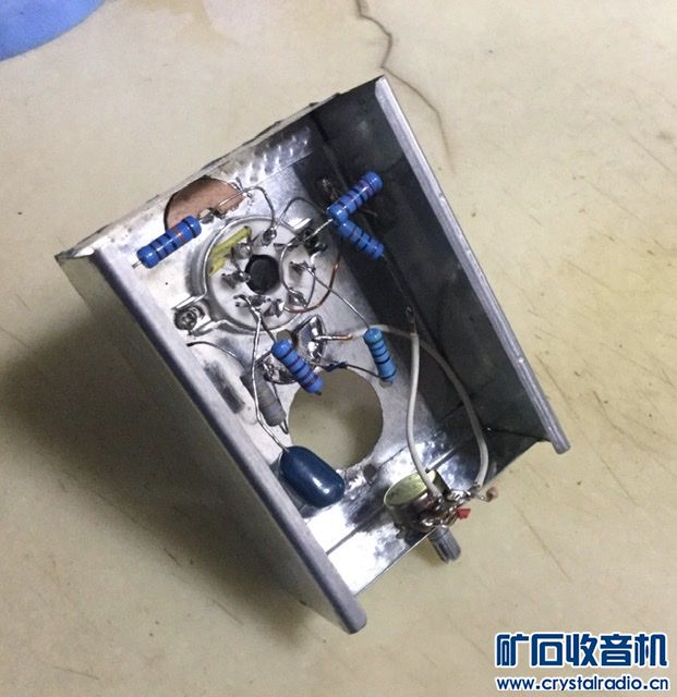

楼主: jupeter
把玩6N8P前级

 楼主| 发表于 2025-2-6 10:28:53 | 显示全部楼层
这张图仅仅是用来交流、讨论电路的特点的,原本没有打算制作。愿意拿来做做的朋友,建议网上找电源部分,一般200V-300V高压,电流有10-20MA,带有电子滤波或稳压的电源都行。
发表于 2025-3-25 14:00:45 | 显示全部楼层
这个电路架构有个缺陷,就是哪个第一级的栅极电阻与电位器共同组成输入电阻,该电阻与管子的栅阴电容组成低通滤波器,这将严重影响电路的高频特性。
 楼主| 发表于 2025-3-25 16:33:08 | 显示全部楼层
jetluo 发表于 2025-3-25 14:00
这个电路架构有个缺陷,就是哪个第一级的栅极电阻与电位器共同组成输入电阻,该电阻与管子的栅阴电容组成低 ...
有多严重?给个计算结果?
发表于 2025-3-26 08:33:12 | 显示全部楼层
用你的仿真做一遍更直观:
R3分别取5.6k,56k,反馈电阻做相应变化,输入10k方波,得到如下输出:
可以看到输出方波的明显变化。
那是不是R3取得小就可以呢?事实上这个电路的本质是反向放大器,由于虚地的存在,R3与电位器并联共同成为了该电路的的输入阻抗,太小的的R3降低了输入阻抗,加大音源的负荷,也是不可取的。

发表于 2025-3-26 09:40:51 | 显示全部楼层
jupeter 发表于 2025-3-25 16:33
有多严重?给个计算结果?
这个电路地滩试过了,1V输入5V输出,5倍放大稳合,而且正弦波与方波非常好,100K反馈去除,输出是11V,改变电阻改变输出大小。6H8C可直插通用。
