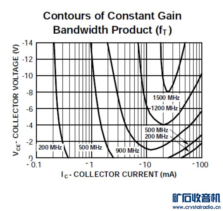

看datasheet給出的參數圖常常是一種享受,比如13樓壇友提供的mpsh81的增益帶寬積等位綫圖就是:
在圖中可以找到一個能在特定頻率範圍内滿意工作的電壓-電流區域,這對應用來説非常重要。

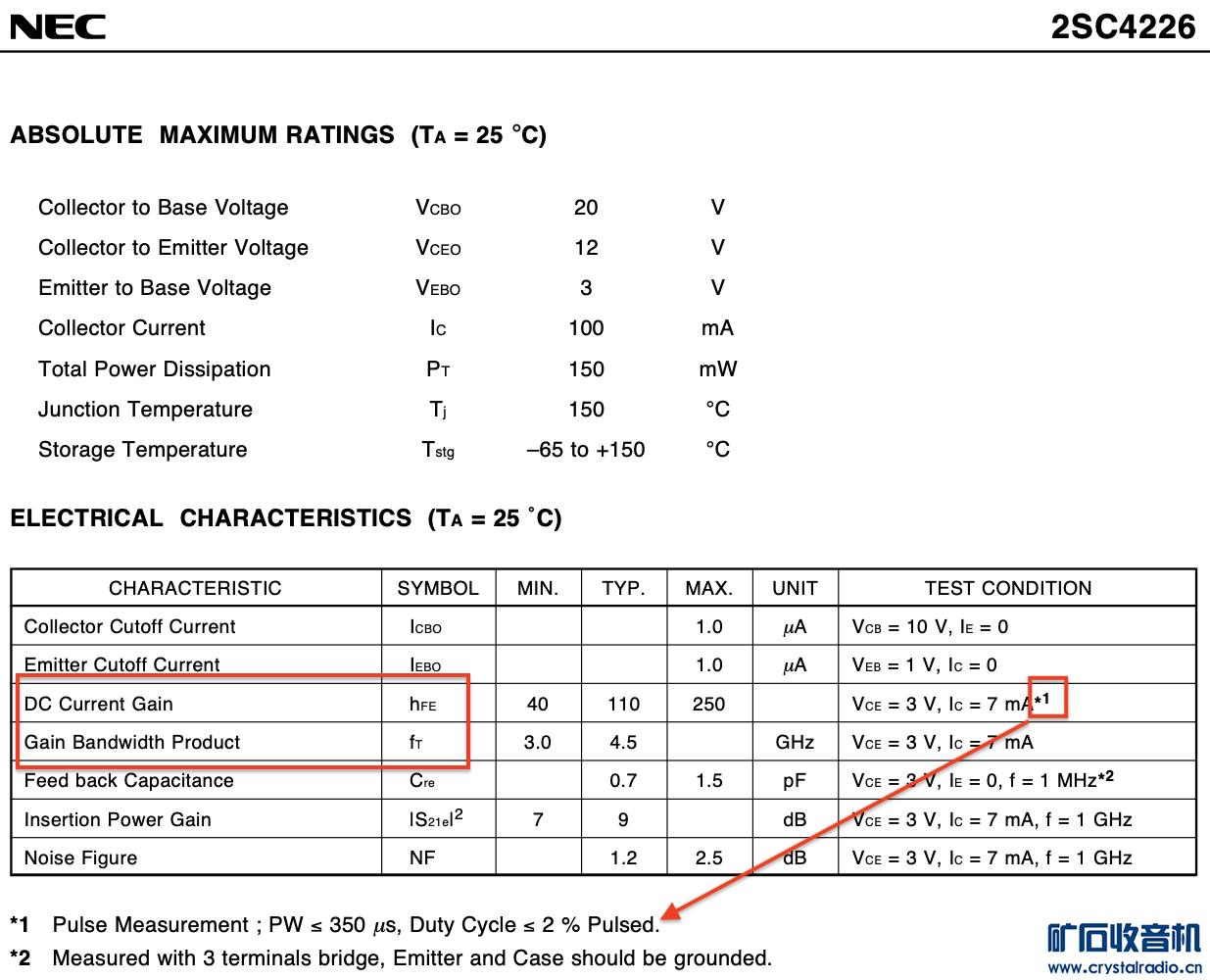

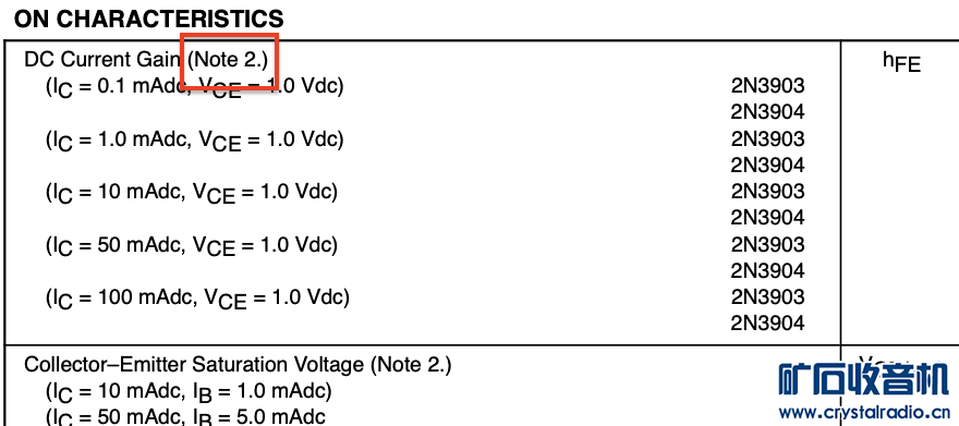

发表于 2025-1-30 13:30:20 | 显示全部楼层
changwanren 发表于 2025-1-30 12:20
看一下某三极管手册对hFE和hfe的定义,对hFE定义为静态电流放大倍数,不定义为直流放大倍数,有人将直 ...
回了两贴都被论坛吞了,发发图算了:
意味着只要给出DC current gaingain bandwidth product即可得到波德图,比如:

发表于 2025-1-30 14:22:46 | 显示全部楼层
bumk 发表于 2025-1-30 13:30
回了两贴都被论坛吞了,发发图算了:
脈衝測試主要確保被測器件保持在室溫附近,不因溫度影響出現參數的波動。

想说的是,hFE是直流增益,hfe是小信号交流增益。但现在PDF一般不提hfe,因为增益带宽积描述足够完善。

最后一张图是2SC4226,想不到坛里还有关心这型管的朋友
发表于 2025-1-30 19:39:22 | 显示全部楼层
回了两贴都被论坛吞了,发发图算了:
Gain bandwidth product is an index to evaluate the amplifier performance.
Gain bandwidth product (GBW) refers to the operating frequency range of the amplifier circuit in unit gain, which is usually used to describe the high and low frequency characteristics of an amplifier. Large gain bandwidth product indicates that the amplifier is able to transmit higher frequency signals without reducing the gain. Gain bandwidth product can be calculated by the following formula: GBW = A _ VBW, where GBW is the gain bandwidth product, A_V is the voltage gain, and BW is the working bandwidth of the amplifier. In practical application, oscilloscope, network analyzer and other test instruments are usually used for testing and calculation
增益带宽积是评价放大器性能的一项指标。
增益带宽积(GBW)是指放大电路在单位增益下的工作频率范围,通常用于描述放大器的高低频特性。增益带宽积越大表示放大器能够传输更高的频率信号而不降低增益。增益带宽积可以通过以下公式计算:GBW=A_V×BW,其中,GBW是增益带宽积,A_V是电压增益,BW是放大器的工作带宽。在实际应用中,通常采用示波器、网络分析仪等测试仪器进行测试和计算
Contours of Constant Gain Bandwidth Product(fT)
恒定增益带宽积的曲线组

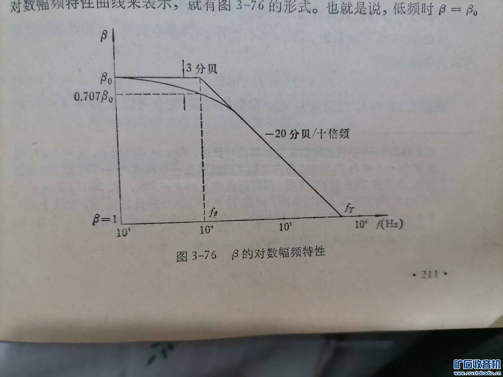

增益带宽积是评价放大电路重要指标,增益带宽积数据除了三极管的β与f特性外,还涉及到电路的L、C、R数值的选取及负反馈。
搞不明白的是三极管的β与f曲线,为何大多数资料的β0由f=1kHz开始,值到截止fB和特征频率fT

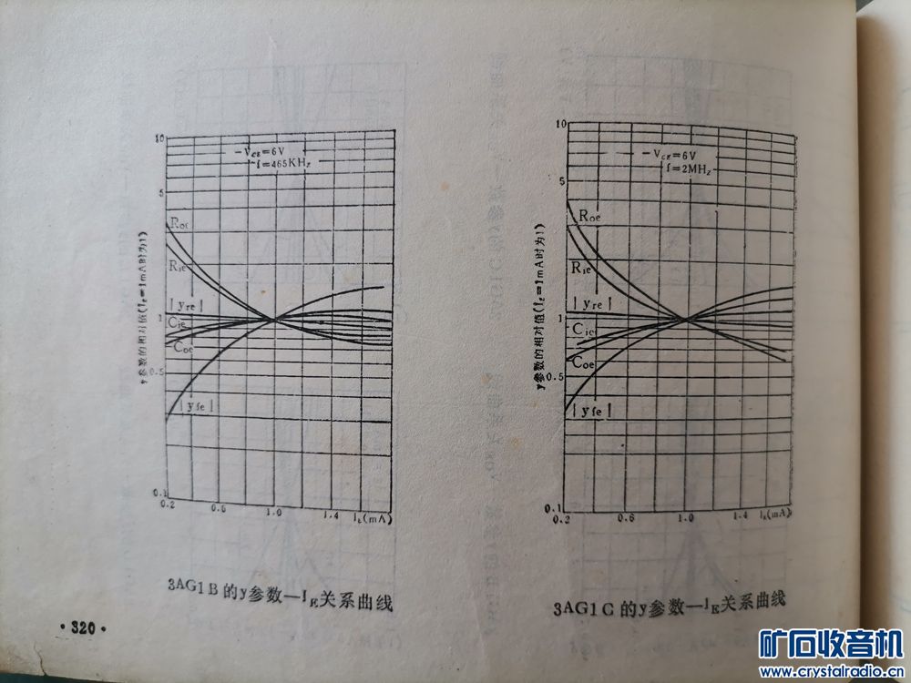

 楼主| 发表于 2025-1-31 06:20:35 | 显示全部楼层
       关于理论计算的事,论坛中关注的人很少,不过还有一位坛友发帖表示等待,
      还是发一些吧,只是简单介绍。对于中放电压增益看下图计算公式,式中p1是中周初级抽头与总匝数比N1/N,p2是次级匝数与总匝数比N2/N,g是中周谐振阻抗的倒数,goe是前三极管输出阻抗的倒数,gie是后三极管输入阻抗的倒数,yfe是传输导纳,
要计算电压增益首先要知道传输导纳yfe,咱们看一下3AG1B过去常用中放管的y参数。
给的是相对y参数,只要计算出Ie=1mA的yfe就能利用此图像了。看一下yfe的计算公式
式中gm=Ie/26   gbe是输入阻抗的倒数,前贴计算2求得,低频放大倍数70,在465KHz,Ie=1mA时,放大倍数约40,输入阻抗约1KΩ, gbe×rbb约等于0.07,若把它省去,yfe的计算分母只有1,不省去是1.07。
将电压增益变成Ie的函数后,其电压增益主要由决定Ie,放大倍数β对电压增益影响很小,因为β大时,Rbe增大,三极管从中周次级获取的Ib减小,将β大的作用基本抵消,认为AGC是由三极管的β变化引起的坛友,是假设中周提供给三极管的Ib基本不变,实际是中周提供给三极管的Ub随Ie变化不大,Ib随Ie变化很大

早期文獻認爲β0處的f=1KHz,與hFE在f=0時的相移沒有差別,而f=1KHz是低頻交流信號與f=0時的增益等值點,現在已經不這樣使用了,直接從0頻開始。
β與幅頻曲綫的關係中隱含了所有的相位變化,杖缦挛闹兴岬降脑诜聪
