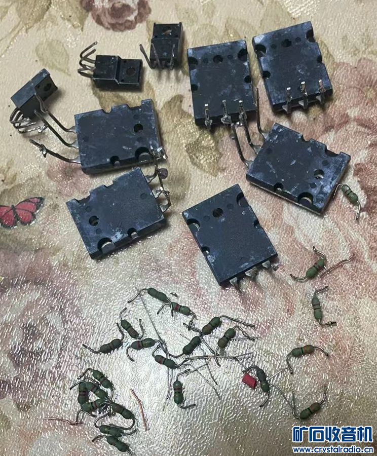

请教下一台安桥av功放,开机就保护怎么维修
发表于 2025-3-30 11:22:35 | 显示全部楼层
最近修过一台早期的安桥838机子,机主已经把它放在地下车库三十多年了,之前是好的,近期拿出来一通电,显示屏亮,几秒钟后一股烧焦味且冒烟了,显示屏熄灭。重新开机显示屏亮,几秒后还是保护。
该机拆开很麻烦,需要把后面的几十个螺丝全部拧掉,之后用万用表电阻档测量大功率三极管,三声道里大功率管(2SC5359,2SA1897)中功率管(A1930,C5171)三个短路。另外一块后置左右声道的线路板管子好的。进一步检查,发现该主板上面的33欧电阻六个、180欧姆电阻六个,82欧电阻12个一共24各电阻不同程度变大,之后全部更换掉,把坏的三极管六个大功率,三个中功率更换掉。。。之后通电保护消失,连续工作四五小时,正常。以上故障说明该机所用的同一批次电阻自然老化了,质量问题,其余电阻没有问题,-----这样的问题确实以前没有听说过,还第一次遇到了。这是更换下来的三极管和电阻
