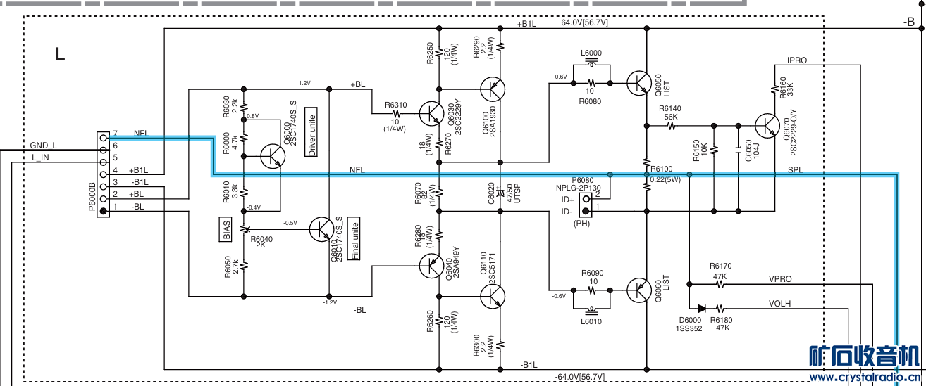

安桥TX-NR807有7个声道功放电路,功放有3种保护,功放保护后发信号给CPU后,CPU发信号关断功放电源。
1,断开功放保护向CPU发的信号线,让机器不关断功放高压电源。(注意随时关机),检查是保护电路本身问题,还是功放保护了。
2,断开7个声道功放的正负高压电源,逐个声道接入,来判断到底是哪个声道出问题。或拔了连接功放前后级的接插件,功放不保护了,问题在前级:如果还是保护,问题在后部功率级。
每个声道功放分成2部分,用插件连接,拔了接插件,功放后级部分应该没有静态电流了。可以方便发现功率部分是否有故障。

大管均无短路,功放板供电电压正常。机器是安桥nr807,目测没有损坏迹象,有找到维修手册,但由于缺乏经验无从着手。
你给了我很好的启发,明天在电源继电器并一个灯泡,强行供电看看什么情况。

它这个有输出中点保护,电源也有保护继电器,电源继电器应该是受CPU控制。
这几天没时间搞。
观察了一下,开机,电源继电器吸合,输出保护继电器吸合,然后不到1秒断开,接着电源继电器断开,又变成一个红灯待机状态。
