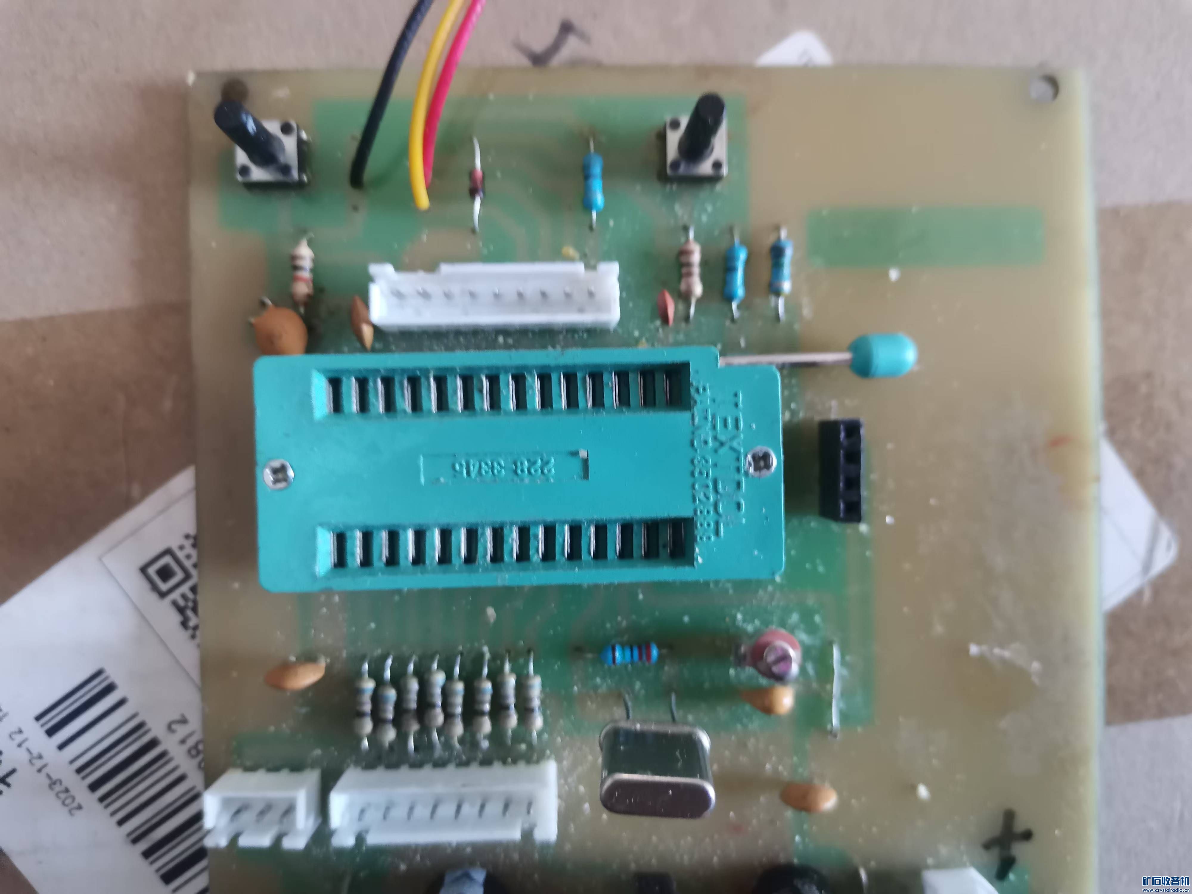

制作ICM7216D频率计遇到的问题
 楼主| 发表于 2025-1-25 22:36:52 | 显示全部楼层
顽童50老师,你发的那个layout6.0的pcb文件我看见了,明天我再仔细看一下。
明天我再把芯片7216D的1脚通过一只10K电阻串联一个1N4148接芯片的3脚试试。

新大路 发表于 2025-1-25 19:31
装了,但时只有第一个挡灯能使,打到第二个挡时第一,第二个灯都亮,打到第三个挡时一,二,三个灯都亮,打 ...
问题应该是没有加隔离二极管,你先给1脚与3脚之间接一只1N4148隔离二极管看看......

 楼主| 发表于 2025-1-25 22:49:45 | 显示全部楼层
顽童50老师,把芯片7216D的1脚通过一只10K电阻串联一个1N4148接芯片的3脚是外接工作模式,我这个电路没有使用恒温晶振。
新大路 发表于 2025-1-25 22:49
顽童50老师,把芯片7216D的1脚通过一只10K电阻串联一个1N4148接芯片的3脚是外接工作模式,我这个电路没有使 ...
我设计板子时预留了“五十四所温补晶振”的位置,实际做时也没有使用温补晶振。主要是想做一个便携式的频率计、内置18650电池+5V升压板做电源,如果使用温补晶振就必须使用交流电源供电了,家里有台式频率计了。
不过、你目前的问题不是使用外部晶振的问题。使用外部晶振与使用内部振荡器的区别好像是24、25、26脚之间连接不同,你的问题还是出在1脚功能选择上。
我以前做过这个频率计,这次只是按图重做,具体原理细节有点记忆模糊了......https://wenku.baidu.com/view/5a9 ... 1%E7%8E%87%E8%AE%A1
你仔细看看这篇文章、里面讲的比较详细......
 楼主| 发表于 2025-1-26 21:54:07 | 显示全部楼层
顽童50老师,我今天实验7216D的1脚通过一只10K电阻串联一个1N4148接芯片的3脚的方式失败了。您介绍的这篇文章我仔细看一下,谢谢您。

我的ICM7216D频率计实验成功了。我把集成电路的锁紧插座换成了圆孔插座,7216d功能就正常了。原因是锁紧插座质量不良。
