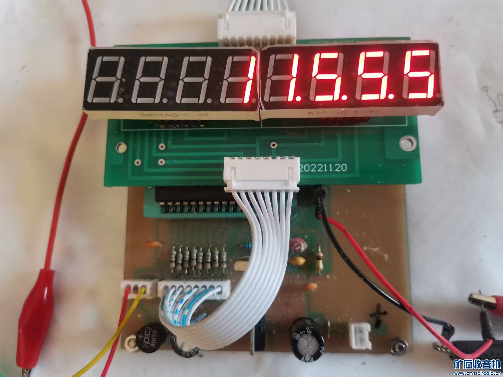

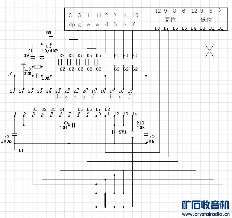

最近由于频率计坏了,就准备用ICM7216D电路自己作一个。电路图如下:

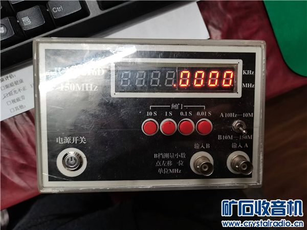

我最近也做了一个,给你个PCB 版图参考一下。

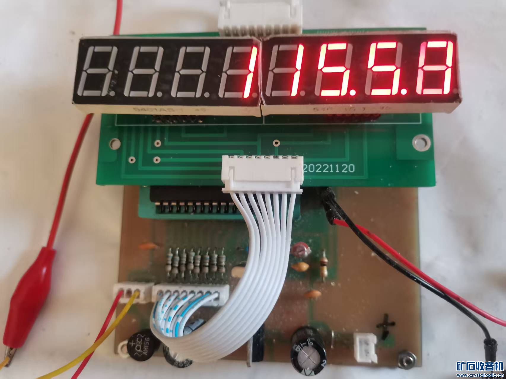

 楼主| 发表于 2025-1-25 18:50:21 | 显示全部楼层
做好以后发现小数点后面只能显示一位数字。

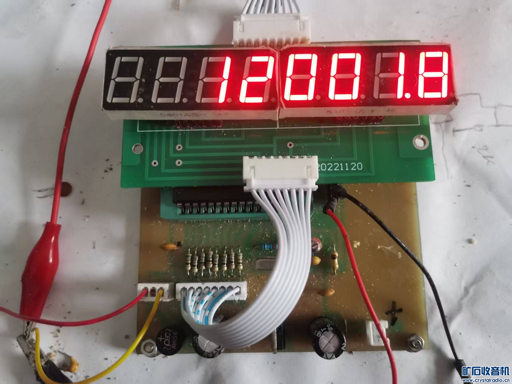

上图是465Khz,下图是12Mmz。
 楼主| 发表于 2025-1-25 19:06:53 | 显示全部楼层
望各位老师给看看,问题出在哪里?
发表于 2025-1-25 19:24:08 | 显示全部楼层
  0.1. 1。 10.秒.时基转换开关装了吗
 楼主| 发表于 2025-1-25 19:31:49 | 显示全部楼层
装了,但时只有第一个挡灯能使,打到第二个挡时第一,第二个灯都亮,打到第三个挡时一,二,三个灯都亮,打到第四个挡时,一,二,三,四个灯都亮。

发表于 2025-1-25 22:04:44 | 显示全部楼层

发表于 2025-1-25 22:17:22 | 显示全部楼层
你看看芯片的13脚是怎样接的?
 楼主| 发表于 2025-1-25 22:27:09 | 显示全部楼层
顽童50老师,13脚是空脚。
发表于 2025-1-25 22:28:01 | 显示全部楼层
芯片7216D的1脚通过一只10K电阻串联一个1N4148接芯片的3脚试试......
我的那个PCB版上画了3个4148二极管的位置,只接最下面的那个4148应该就可以。
