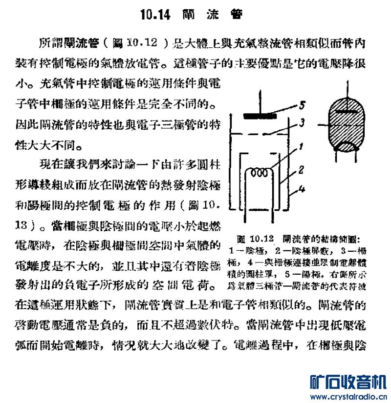

楼主: 胆中波
又来求教了,如图这个冷阴极闸流管是干啥用的?找出来好几个
 楼主| 发表于 2025-2-24 12:40:28 | 显示全部楼层
minexixi 发表于 2025-2-24 12:19
和现代可控硅一个作用
他自动关断码?控制信号消失的情况下
发表于 2025-2-25 22:00:15 | 显示全部楼层
胆中波 发表于 2025-2-24 12:40
他自动关断码?控制信号消失的情况下
触发点火后就一直工作等到再一个脉冲才关断或者关机。
发表于 2025-2-25 22:01:52 | 显示全部楼层
页数太多,详细见《电子管与离子管》一书。
 楼主| 发表于 2025-2-25 22:06:43 | 显示全部楼层
那他不能代替盖革计数管吧
发表于 2025-2-25 22:17:45 | 显示全部楼层
胆中波 发表于 2025-2-25 22:06
那他不能代替盖革计数管吧
不可以的,它只能用于调压与稳压电路。
