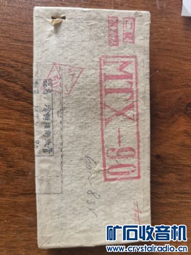

又来求教了,如图这个冷阴极闸流管是干啥用的?找出来好几个
发表于 2025-1-24 10:06:28 来自手机 | 显示全部楼层 |阅读模式
百度也没查出子午卯酉
发表于 2025-1-24 10:42:59 | 显示全部楼层
是电子管稳压管。查型号可知稳压电压和工作电流
 楼主| 发表于 2025-1-24 11:01:26 来自手机 | 显示全部楼层
感谢版主提示,好像有一张油印的纸。我看看写的啥
 楼主| 发表于 2025-1-24 11:04:42 来自手机 | 显示全部楼层
冷阴极闸流管,电压56伏

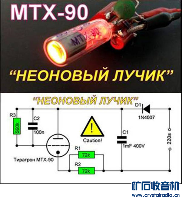

发表于 2025-1-25 00:01:24 | 显示全部楼层
MTX-90 冷阴极闸流管 作用相当于可控硅,管内充氖气,早已淘汰。
若得闲,可搭个电路来玩玩。
 楼主| 发表于 2025-1-25 13:42:12 来自手机 | 显示全部楼层
这个电路没有控制作用吧?貌似年管子亮起来就拉倒

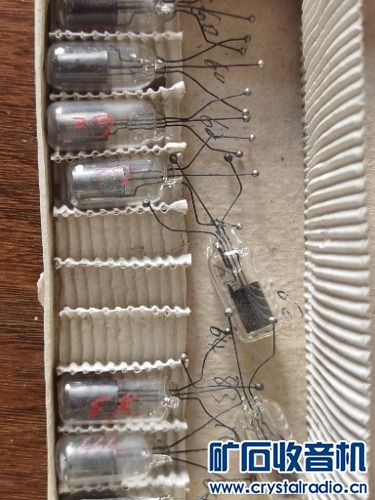

发表于 2025-1-27 09:58:16 | 显示全部楼层
哪位老兄能告诉我,管脚引线末端的圆球球是怎么回事?
没见过,想知道,谢谢。
 楼主| 发表于 2025-1-28 19:13:06 来自手机 | 显示全部楼层
没见过,想知道,谢谢。
我估计是用氧气一烧
发表于 2025-1-29 20:39:19 来自手机 | 显示全部楼层
没见过,想知道,谢谢。
我试了 就是锡疙瘩
