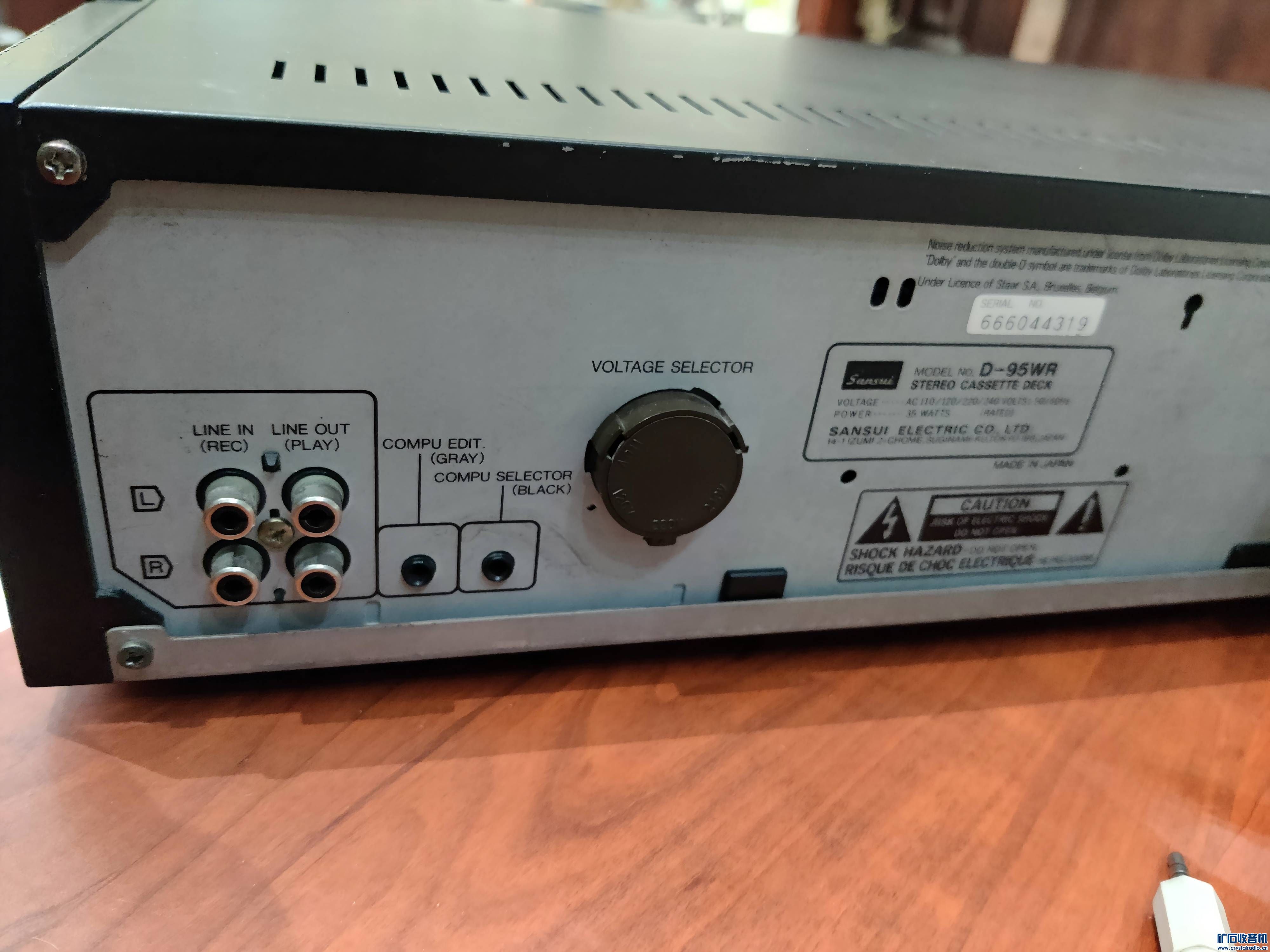

录外部音频可以录上,录音以后倒带再听,是手机的音频内容,就是在录音的时候,卡座的OUT输出,没有声音,卡座面板前的6.5插孔也没有声音输出,只有在A卡转录B卡的时候,卡座面板前的6.5插孔和OUT输出有声音输出。个人感觉,这个机器和山水功放机配套使用的,可能是功放机是非山水的配套功放机,所以可能是有些接口没有接的原因吧!
背面接口
背面接口
发表于 2025-1-26 17:56:02 | 显示全部楼层
      两磁头录音机本身就没有监听功能,两头机听到的声音是音源(带前)声音而不是被录后的磁带(带后)声音,这不叫监听。
你手机信号输入背部LINE IN(REC)录音时应该有声音,尽管它是音源声而不是带后监听声。不知道你有没试过其它音源设备比如CD机VCD机啥的。
PS三磁头卡座才有监听功能,因为它的录播录头是独立的。并且有TAPE/SOURCE开关。所以两磁头卡座录音时没有效果保证的。听还到带后的声音。管录音完成后播放的时候才知道效果。
 楼主| 发表于 2025-1-26 21:13:25 | 显示全部楼层
向往那年代 发表于 2025-1-26 17:56
两磁头录音机本身就没有监听功能,两头机听到的声音是音源(带前)声音而不是被录后的磁带(带后)声 ...
现在的问题是,LINE IN(REC)接好外部音频信号以后,手机也没有声音了,卡座的OUT 也没有声音,在手机的音频没有接好的时候,可以通过手机听手机播放的声音,一旦接好LINE IN(REC)接口以后,手机就没有声音了,卡座的OUT接口也没有声音输出。但是按卡座的录音键REC,可以录音,倒带后播放才能听到录音的内容。我说的监听是,在录音的时候,可以听到录音的同步内容,我使用过的两磁头的卡座,比如建武X85(自己改装的独立电源),雅马哈Kx-W321,索尼的656S在录外部音频的时候,就能够通过卡座的OUT输出听到正在录音的同步内容,这个当然和3磁头的机器没法比,3磁头的可以听到录前和录后的声音,这个机器就听不到同步的声音。不知道是什么原因?

发表于 2025-1-29 21:32:34 | 显示全部楼层
lin out (play)监听输出
 楼主| 发表于 2025-1-30 19:49:09 | 显示全部楼层
wang8712 发表于 2025-1-29 21:32
lin out (play)监听输出
lin out (play)输出,在正常磁带播放和B卡翻录A卡内容的时候有声音输出,在LINE IN(REC)输入音频信号以后,lin out (play)输出就没有声音输出了。会不会是在外部音频输入的时候,需要按什么键,才能通过lin out (play)输出声音呢?一直没有试出来。

发表于 2025-2-25 23:50:59 | 显示全部楼层
不明飞行物 发表于 2025-1-24 08:23
我有一台山水D70BW也是这种情况。
我也遇到过山水卡座类似的情况,不是故障,厂家就这么设计的
发表于 2025-2-26 08:28:53 | 显示全部楼层
是的,设计有静音电路,把静音电路去掉录音时就能听到声音了。

发表于 2025-2-26 20:20:55 来自手机 | 显示全部楼层
曾经解锁去掉过静音电路,但播放的时候,电机开始启动的瞬间,带速不稳定的声音被放了出来,声音“欧“的一下,听着很难受,索性又回复了静音功能
