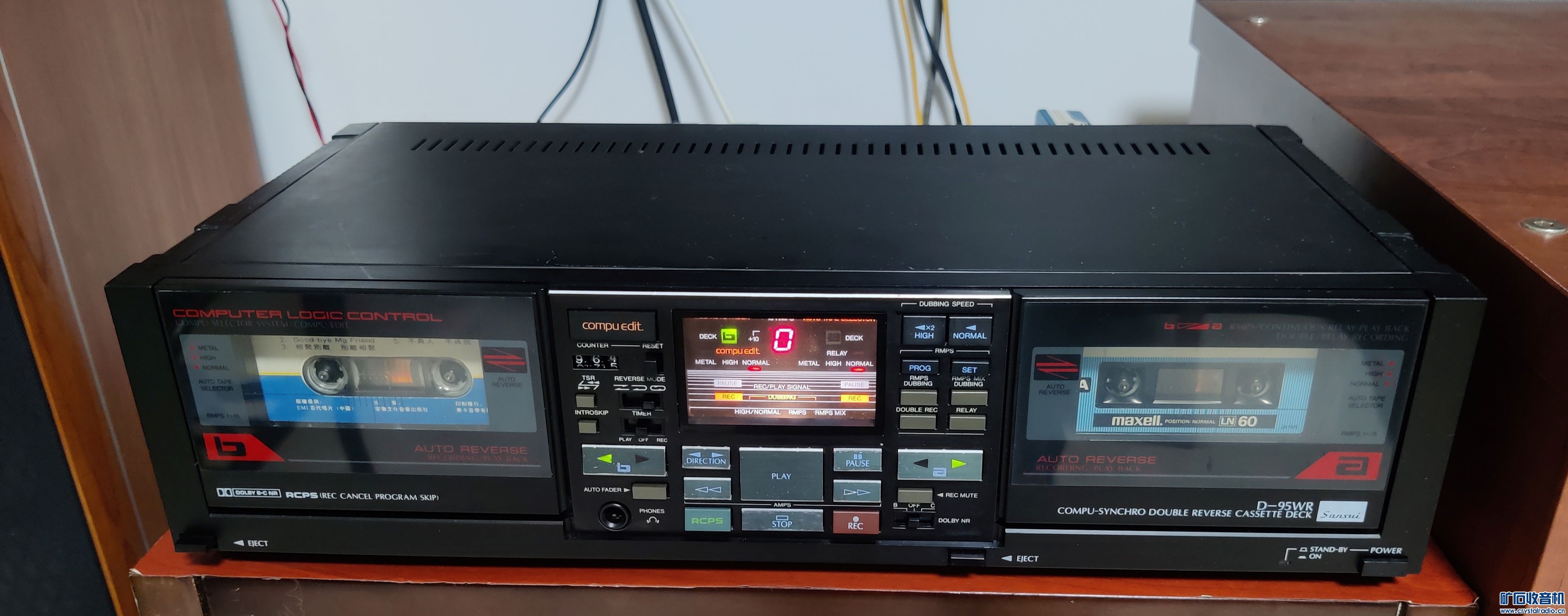

各位大佬们,我最近把山水D-95WR卡座打理完毕了,在外部音频录音的时候,可以录音,但是不能进行监听,比如要录手机的内容,接好音频线以后,手机就没有声音了,卡座的输出也没有声音,不知道手机播放的情况,但是卡座可以录音,好像是盲录一样,不知道是不是设置的问题,还是机器本身就不能监听,插机器前面的6.5mm音频输出接口也没有声音。 有哪位遇到过这个机器的类似情况吗?请指点指点!谢谢啦!

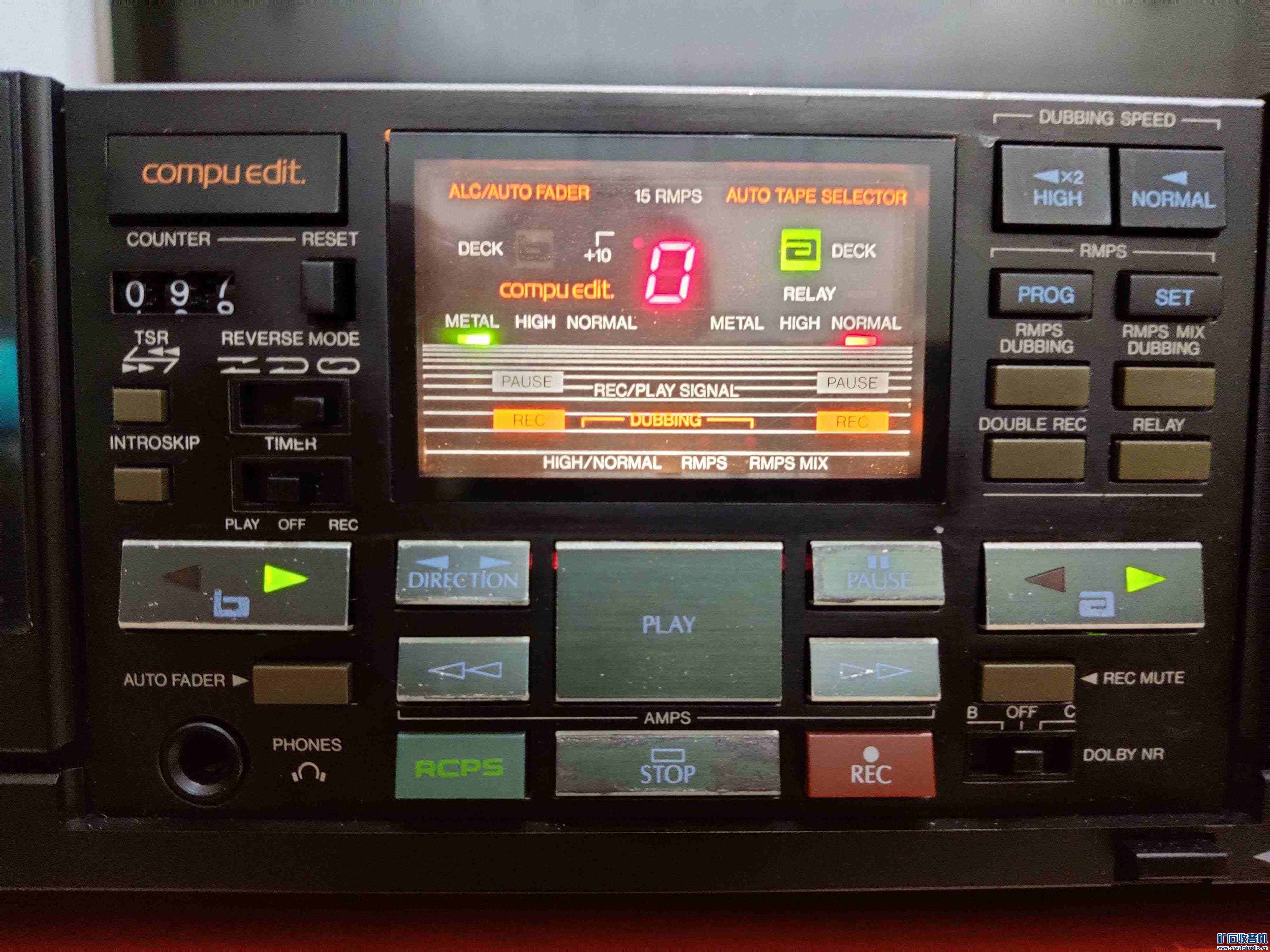

发表于 2025-2-26 20:20:55 来自手机 | 显示全部楼层
不明飞行物 发表于 2025-2-26 08:28
是的,设计有静音电路,把静音电路去掉录音时就能听到声音了。
曾经解锁去掉过静音电路,但播放的时候,电机开始启动的瞬间,带速不稳定的声音被放了出来,声音“欧“的一下,听着很难受,索性又回复了静音功能

发表于 2025-1-23 16:36:06 | 显示全部楼层
你应该把面板上的各个按键和后面的各个接口拍清晰图片,别人才好帮你分析原因,否则只能盲猜.
麻烦你看一看,一个是前面板,一个是背面的接口图。会不会是后背板上的comput edit 和comput selector 这两个接口组合作业呢?
