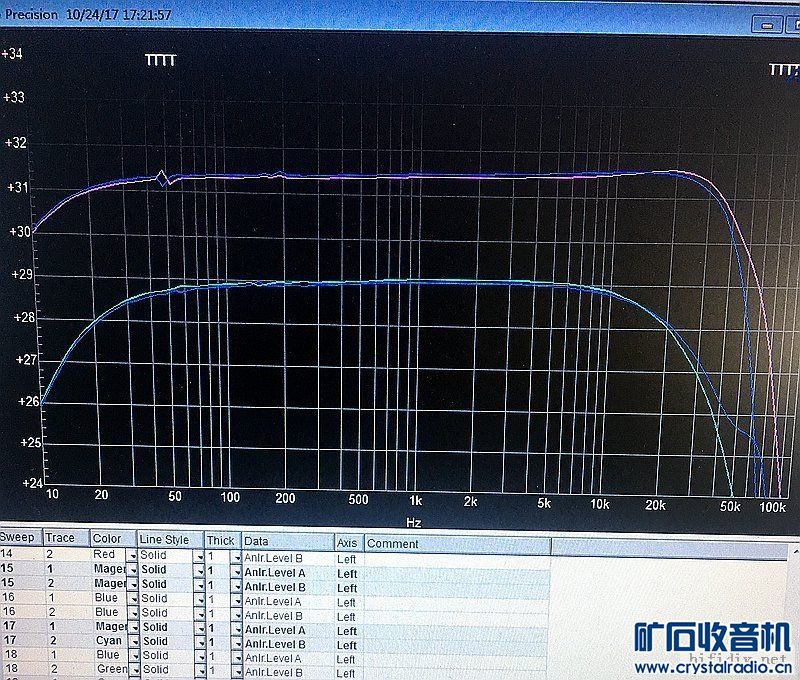

发表于 2025-1-22 08:04:40 | 显示全部楼层
我做过的推动牛,2:1+1,1:1+1,一般适合低内阻的推动管。
1:1+1的牛 ,2K,5K内阻分别测试的曲线:两根就是两臂。
