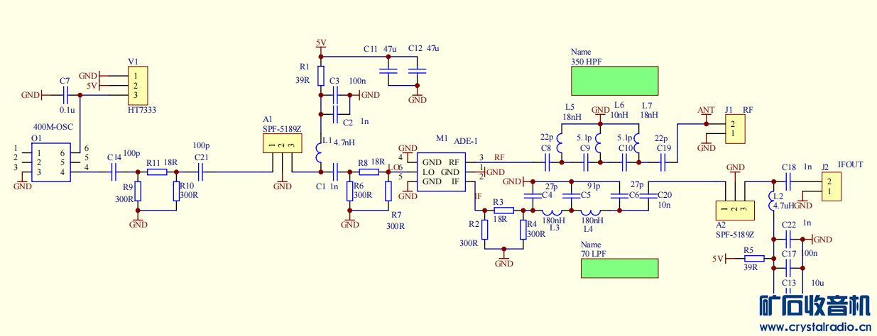

复制航空波段群变频电路

图纸来了。没什么特别的,400M放大以后,经过3DB衰减器到LO端。改善匹配。

发表于 2025-1-24 14:20:10 | 显示全部楼层
为什么你要瞎吉儿乱用晶振。别人设计的本振电路,你没有搞懂原理就乱改,还问为什么?
发表于 2025-1-25 08:05:19 来自手机 | 显示全部楼层
要给别人试错的机会,不试怎么能知道还要改,在论坛里发帖交流讨论,听取大家的意见看到问题所在学到更多东西,总比自己闭门造车好吧?我想这也是咱矿坛所倡导的,毕竟大家不都是这样一步步过来的
 楼主| 发表于 2025-1-25 09:12:44 来自手机 | 显示全部楼层
之前也想过用有源晶振,那个不好焊接,本着好焊接的原则,插件晶振优先。原电路25MHz四次倍频到100MHz其实也不好,调频波段会镜像到短波波段。

发表于 2025-1-25 15:11:59 | 显示全部楼层
hnahan873 发表于 2025-1-25 09:12
之前也想过用有源晶振,那个不好焊接,本着好焊接的原则,插件晶振优先。原电路25MHz四次倍频到100MHz其 ...
嗯,感觉上4倍频不如100M直频。
发表于 2025-1-25 22:45:47 | 显示全部楼层
ddsddp 发表于 2025-1-25 08:05
要给别人试错的机会,不试怎么能知道还要改,在论坛里发帖交流讨论,听取大家的意见看到问题所在学到更多 ...
不是试错问题,是完全不知道振荡电路基础知识,就找手头资源乱改。原目标都没有实现,就开始乱改了。这是试错吗?

发表于 2025-3-4 22:30:46 | 显示全部楼层
您可以再试试AD831 这个有源变频器
发表于 2025-3-4 22:47:53 | 显示全部楼层
海河 发表于 2025-3-4 22:30
您可以再试试AD831 这个有源变频器
834功耗较低,引脚更少,我用834
发表于 2025-3-4 23:15:17 | 显示全部楼层
航空VHF波段是AM模式,HF波段是USB模式。
发表于 2025-3-5 02:30:57 | 显示全部楼层
混频呢???
