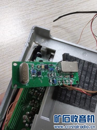

航空波段用了这个电路,只是把25MHz晶振换成38MHz晶振,短波波段收到的是调频波段,没有收到航空波段,不知道是什么问题。

38MHz3倍频之后是114MHz,118MHz到136MHz航空波段群变频之后是4MHz到22MHz,感觉也没问题呢
是采用调幅方式、还是调频方式,航空频段是SW调幅接收方式,调频收不到。

楼主应该是变频到短波段来收听吧?图片太糊了看不清

是用短波波段来接收

发表于 2025-1-21 07:54:18 | 显示全部楼层
輸入部分的LC電路都要重新計算,光換晶體沒用。
