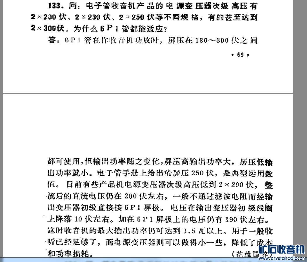

南京湖南路 发表于 2025-1-20 17:33
次级200V,整流后只有280V直流。似乎有点低吧?
 楼主| 发表于 2025-1-20 18:19:32 | 显示全部楼层
用6Z4整流,则直流只有200V。用晶体管整流,直流可以到280吧。直流高压280V时,虽然最大功率增加,但是实际上不会长时间大功率工作。所以变压器应该不会过热。
发表于 2025-1-20 21:49:04 | 显示全部楼层
南京湖南路 发表于 2025-1-20 18:19
用6Z4整流,则直流只有200V。用晶体管整流,直流可以到280吧。直流高压280V时,虽然最大功率增加,但是实 ...
晶体管整流带载应该是240V(B+)。

是滴是滴·。前面搞错了。电容负荷全波整流为1.2倍。

上无27厂生产的红灯711DB-45-160电源变压器.该变压器标称功率45W,初级220V,次级230VX2,60mA,6.3V中心抽头2.15A,6.3V0.7A。本变压器型号DB-30-112.推测应该是30W。高压次级只有45mA,用于标准六灯机应该是小了。再则这个变压器只有一组灯丝绕组,且灯丝绕组无中心抽头,故而不能直接用于红灯711之类机。但是如果将6z4换成晶体二极管,照明指示灯换成LED灯,再考虑到收音机通常只会开到一半不到的音量,此变压器还是可以用于晶体管整流LED照明指示的五灯机的。

发表于 2025-1-21 21:53:37 来自手机 | 显示全部楼层
猫熊的601-3G等不少机型,次级就是这么高的电压。红灯的稍微高些,还有更高的接近250V的

感谢回复。查了一下,6P1的屏流标明是44mA。不过这应该是标称功率下的屏流。不知道工作在甲类的6P1实际屏流是多少。
发表于 2025-1-22 07:59:04 | 显示全部楼层
南京湖南路 发表于 2025-1-22 07:43
感谢回复。查了一下,6P1的屏流标明是44mA。不过这应该是标称功率下的屏流。不知道工作在甲类的6P1实际屏 ...
看你用这个变压器要做什么,五灯收音机的话,前级电子管的电流也有10多毫安,应该不够。做个6P1单端,将6P1的屏级电流调低一点,应该可以对付用
