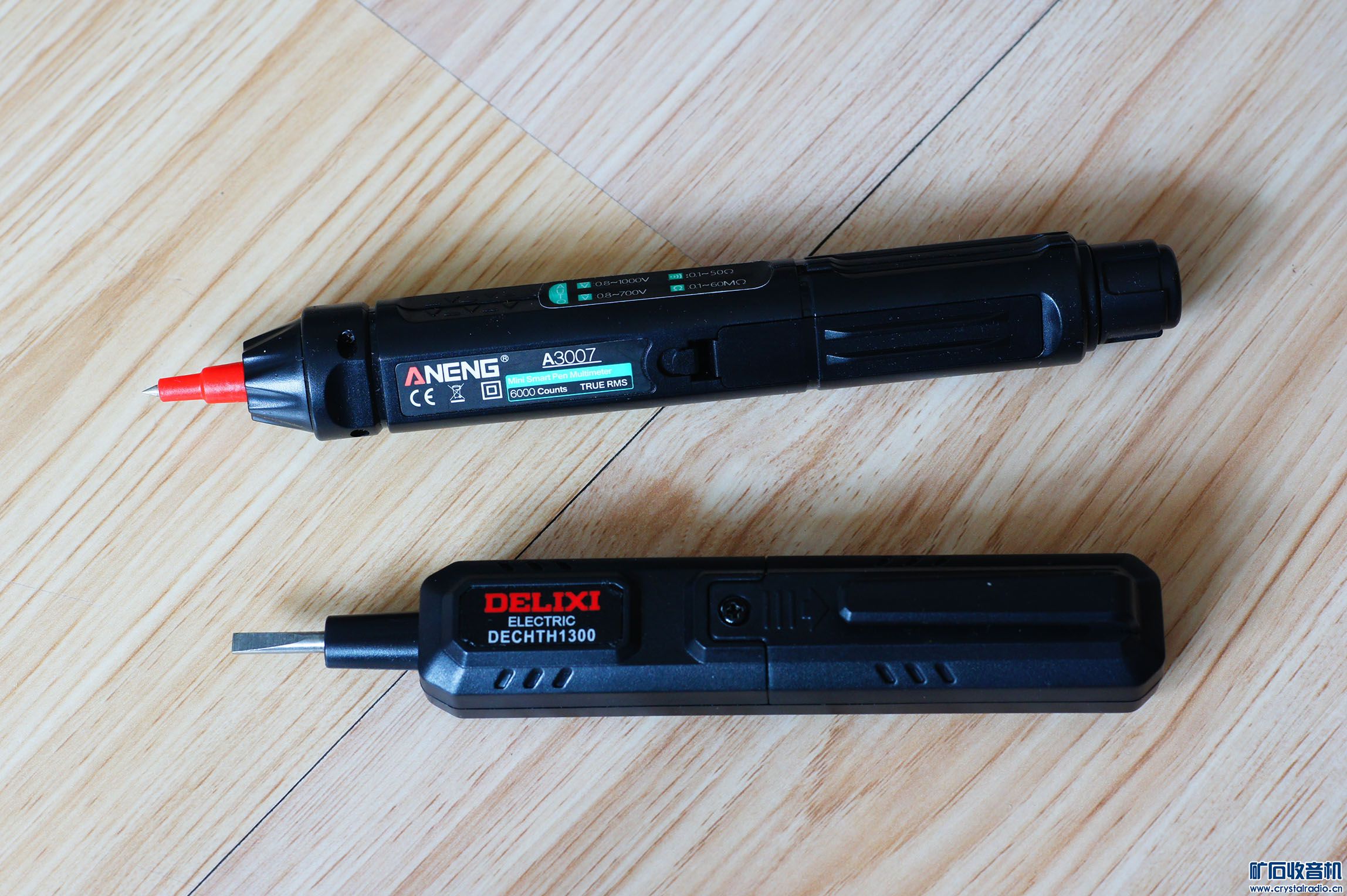

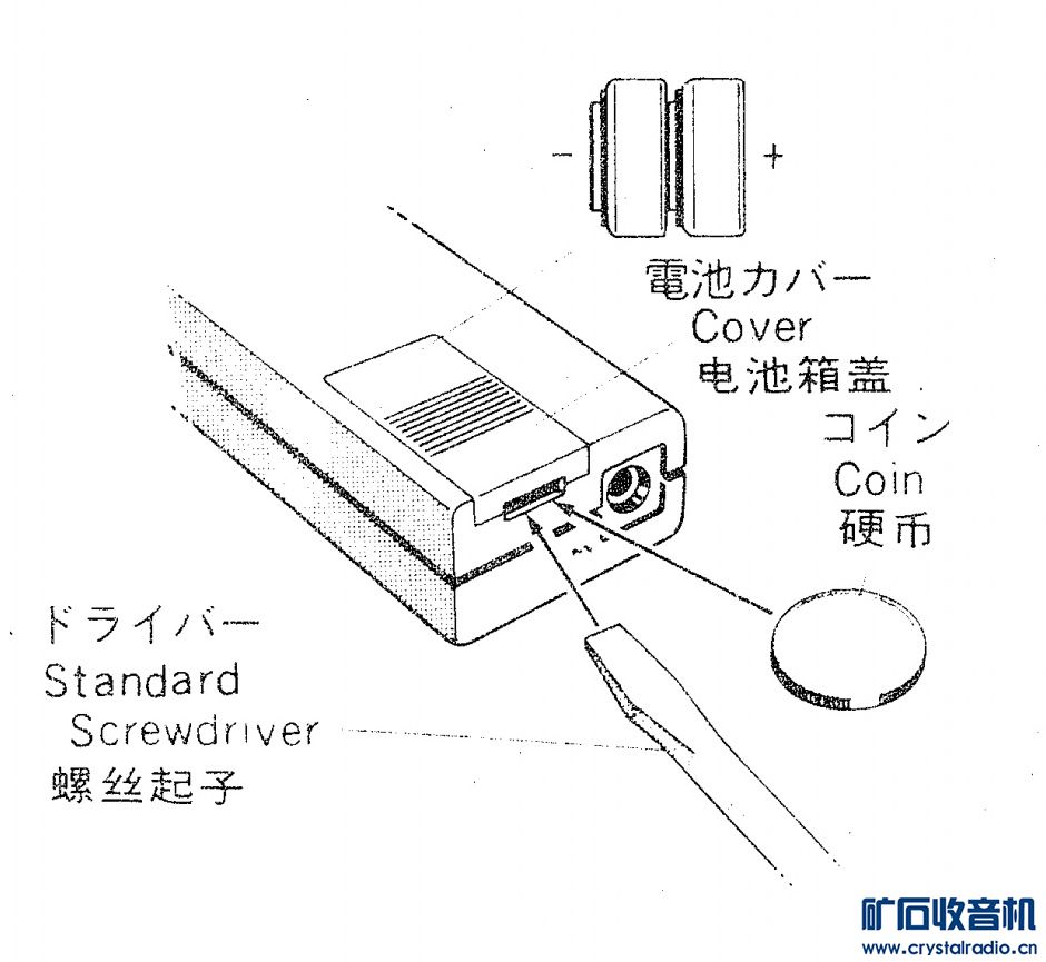

请教:3V电池如何转换成双1.5V电源?需要 给一个笔式万用表供电 ,原来是两节纽扣电池,现在想用一节CR2302替换,需要对称性好一些的,低耗电的。

 楼主| 发表于 2025-1-20 16:04:05 | 显示全部楼层
washu 发表于 2025-1-20 15:13
扔掉,换一个只用 1 节 7 号电池的,啥笔式表辣么奇葩用纽扣电池
日置 的3211 朋友送的
 楼主| 发表于 2025-1-20 16:05:28 | 显示全部楼层

发表于 2025-1-20 16:40:00 | 显示全部楼层
   以前在一家倒闭工厂收了几支笔式万用表,就是用两个LR44钮扣电池的,里面用的是NJU9207。
