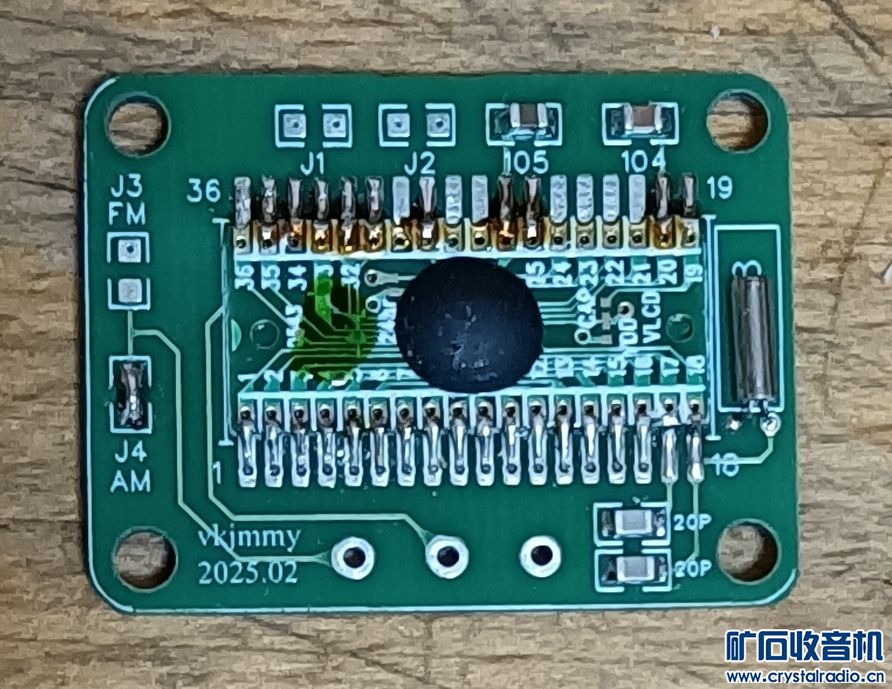

小频率计开始发放,有需求者手机闲鱼搜      LA1600中波收音机专用频率计       注明需要个数,下单,我改价即可。不建议散件,一是电容易弄混,二是焊接需要显微镜下操作,三是成品都经收音机实测显示正常才发货,散件无法测试。再次强调:该频率计专为LA1600中波收音机设计,频率显示单位KHz,中频补偿455。刚刚简单测试了一下,短接J2单位显示MHz,断开显示KHz,短接J1显示Fm,断开显示AM,输入选择J4 :AM,J3:FM,也就是说,中短波和调频都适用(确保中波没问题)。

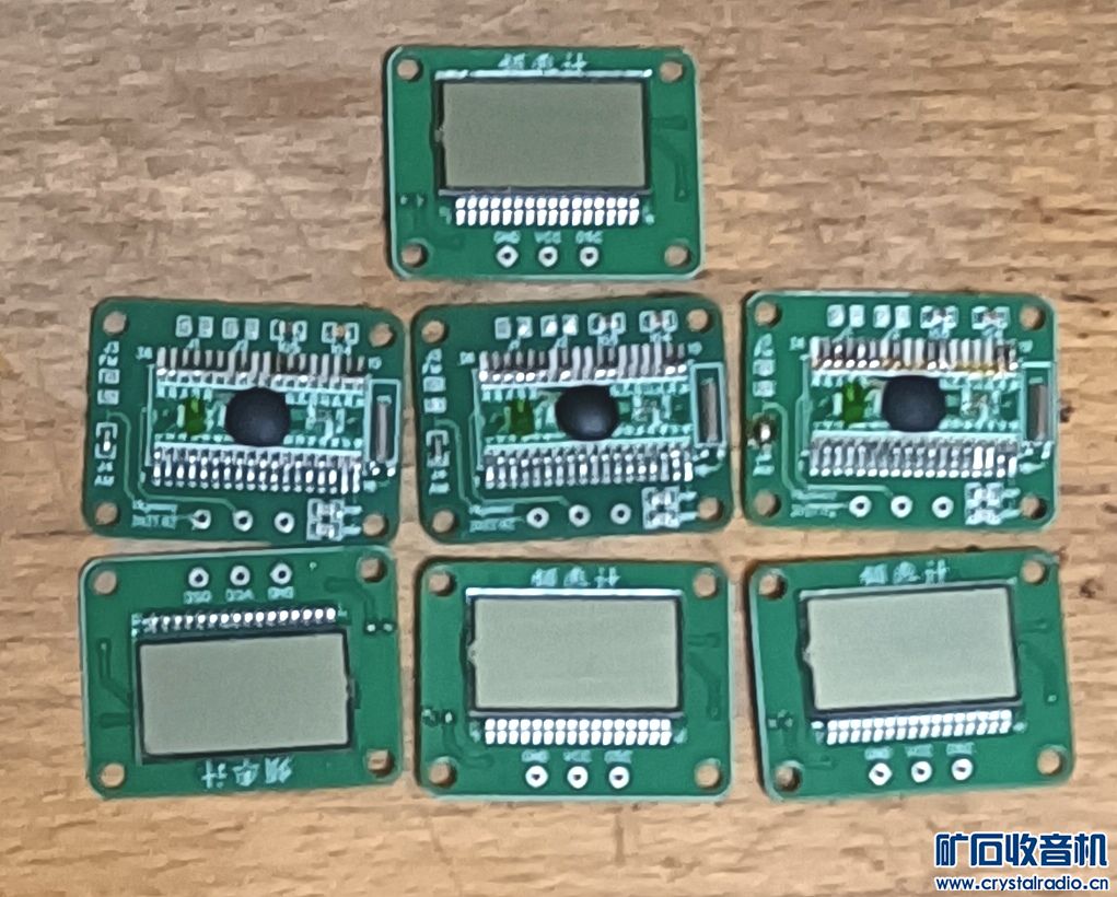

电路板到了,焊出7只,显示正常!需要的闲鱼下单吧!

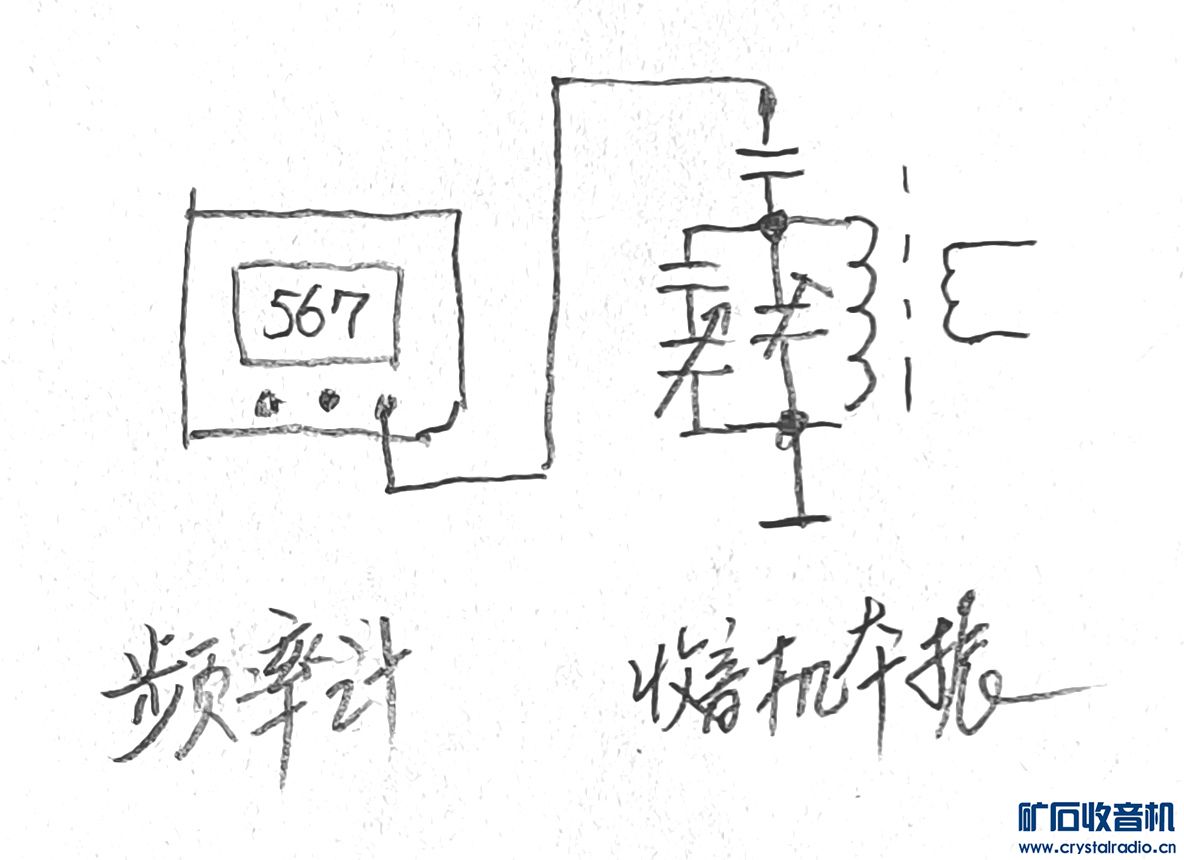

小频率计取本振信号:频率计自身没有输入隔离电容,取本振信号要在收音机本振初级线圈热端就近加一只1P以下的隔离电容,这样本振信号才不会被频率计信号线影响,请使用此频率计的朋友注意。隔离电容简易制作:如果没有1P电容,可以用下图方法自制,取4㎝单芯带皮导线,截成两份,按图绞和,制成直线式和直立式两种都可,还可以用热塑管或溶胶包覆。

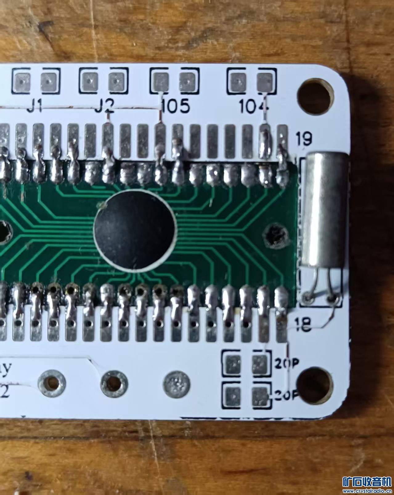

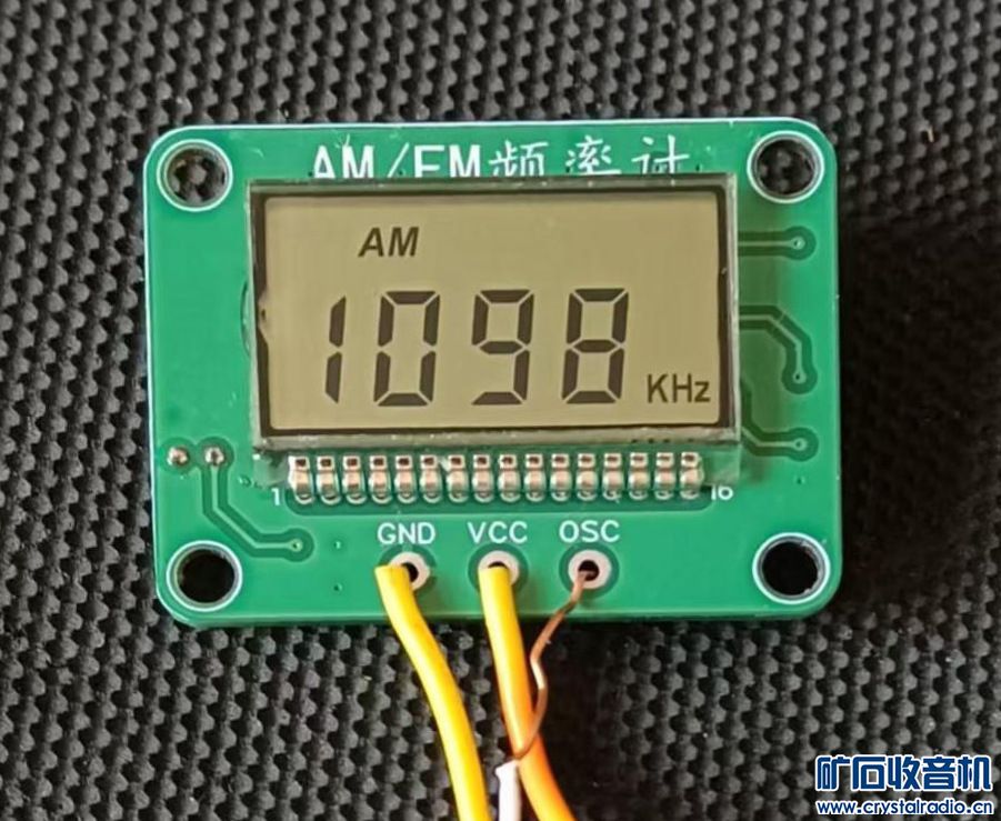

一波忙碌过去,重新审视SC3610D这款芯片(我购买的是所谓改进版,与纯血版有些许区别),从单纯中波显示扩展到AM/FM全功能显示只需增加几个短接跳线就能实现,何乐而不为呢?于是乎查阅资料,反复摸索验证,获得了比较满意的结果,在此分享。这款芯片功能多,选项多,作品多,争议多,我的更新方案并非最优也不一定完全正确,仅供参考。注:改进版断开36脚显示正常,纯血版无显示,改进版19脚与芯片无连接,纯血版有连接,改进版IF70为MHz,纯血版为KHz。
 楼主| 发表于 2025-4-14 12:11:38 | 显示全部楼层
AM/FM频率计
