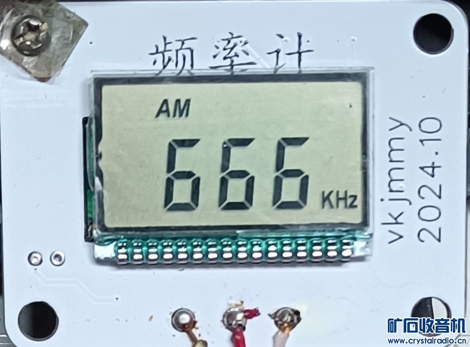

以前网购了5个带数显频率的小收音机,准备利用上面的数显频率板给自制收音机增加频率显示。这种方法有个不足之处:板子面积太大(因为包含按键部分),并且液晶屏与电路板是斑马纸连接的很容易损坏。参考相关电路,设计了这款小频率计。将绑定片从原频率显示板小心焊下来,嵌入新设计板上,网购配套液晶屏对位焊好,并焊上晶振等相关元件,检测无误后通电试验,显示正常的AM9545Khz,装配在收音机上,频率显示正常,一次性成功。板子面积4×3cm。

 楼主| 发表于 2025-1-20 13:47:01 | 显示全部楼层
轻骑漫步者 发表于 2025-1-20 09:47
再小一些,给指针收音机装上一个,多好!
面积减小的空间不会太大,因为4个固定孔离液晶屏很近了。可能是看照片感觉大些,实际比火柴盒还小呢,况且一般希望面积大些才对,只可惜液晶屏只有那么一点大,无奈。购买收音机的屏稍大些,但却是斑马纸连接的,业余条件不好处理。

 楼主| 发表于 2025-1-20 14:13:28 | 显示全部楼层
AX100 发表于 2025-1-20 09:30
漂亮!希望老师出套件。
玩玩而已,不准备出套件,不过也有改主意的可能性,只要不赔本搞一下也不是不可以。集中采购可以压低邮费成本。以100套为例,电路板1元,屏3元,绑定片3元,杂项1元,成本8元,邮费10元,总计18元一套,比网上成品便宜的多,也比个人单购便宜的多,如果购两套26元,和13元一套更合适,是个利国利民的大好事。不过前期投入800多,风险挺大的。如果有人赞助一下就好了。
