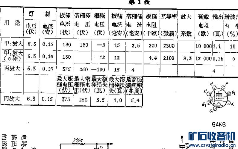

手册推荐在15mA@180V工作,板耗2.7W
燃鹅,市电略略升高,管子在15.15mA@182V时已经超耗了
板耗余量几乎没有。
管子参数也有一定散布啊,若插上板流15.3mA的管子,也就超耗了
我想起了买电灯泡,厂里都懂,只要参数设置合理,就能促进消费
市电波动超耗几乎是必然,但没人做过超耗后寿命试验,一些历经超耗的老旧管插上也能响;会不会厂里还是好人多,故意把max板耗指标写低,保守一点,实际的max板耗还是蛮高的?

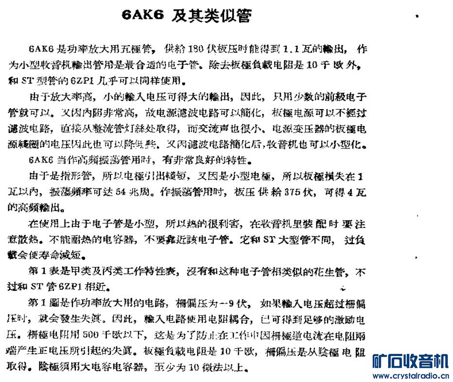

发表于 2025-1-17 20:47:11 | 显示全部楼层
这是最省电的功率管,国产没有仿制出来。你说的也不尽言。

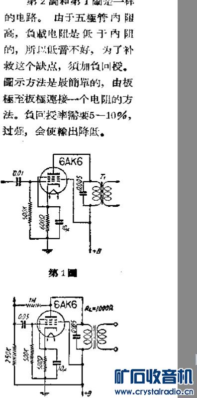

发表于 2025-1-17 21:24:12 | 显示全部楼层
表上给的是做小功率甲类单端功放时的参数,一般采用阴极电阻自生偏压时,在一定程度上是能够克服市电的小范围波动的。做小信号放大时,是远小于屏耗运行,安全无虞。

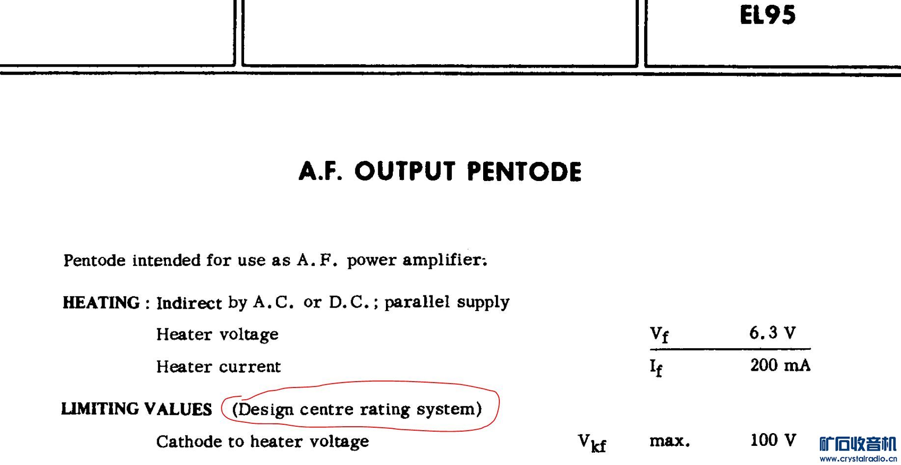

 楼主| 发表于 2025-1-18 14:06:24 | 显示全部楼层
大哥,恁说到关键了,绿字很重要。
比6ak6更典型的是el95,算下来彻底0余量。但是依然可以正常工作。
我村标max,都是标的absolute
但是6ak6和el95的原产地有两套max系统,一套属于design centre,另一套属于absolute,有的型号手册会把两套数值都给出。design centre<absolute
通常按design centre设计是没有问题的,已经把市电波动和管子散布都考虑进去了,最终是不会超过absolute的
