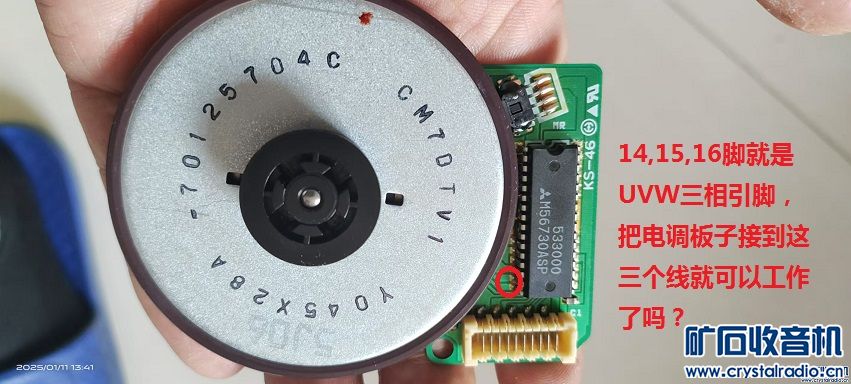

楼主: YQC7312
这个电机如何接电才能转
 楼主| 发表于 2025-1-14 15:42:01 | 显示全部楼层
好好爱 发表于 2025-1-14 15:15
搞那么麻烦做什么,,,把电机的转子扯出来(轴上的金属卡子要弄下来),把线圈的U V W三根引线用导线焊接 ...
谢谢师傅,没有太听懂,因为没用过这个东西,怎么个原理?把轴抽出去怎么转呢?请明示
 楼主| 发表于 2025-1-14 15:53:33 | 显示全部楼层
好像明白点儿,根据上面师傅给出的参数,14 15 16脚就是驱动三相脚,是不是把板子的三相端和这个连接好就可以了呢?谢谢师傅

发表于 2025-1-14 20:20:56 | 显示全部楼层
这个是录像机的驱动电机吧!

发表于 2025-1-15 10:01:35 | 显示全部楼层
这方法简单粗暴!
但是,楼主似乎还不太理解

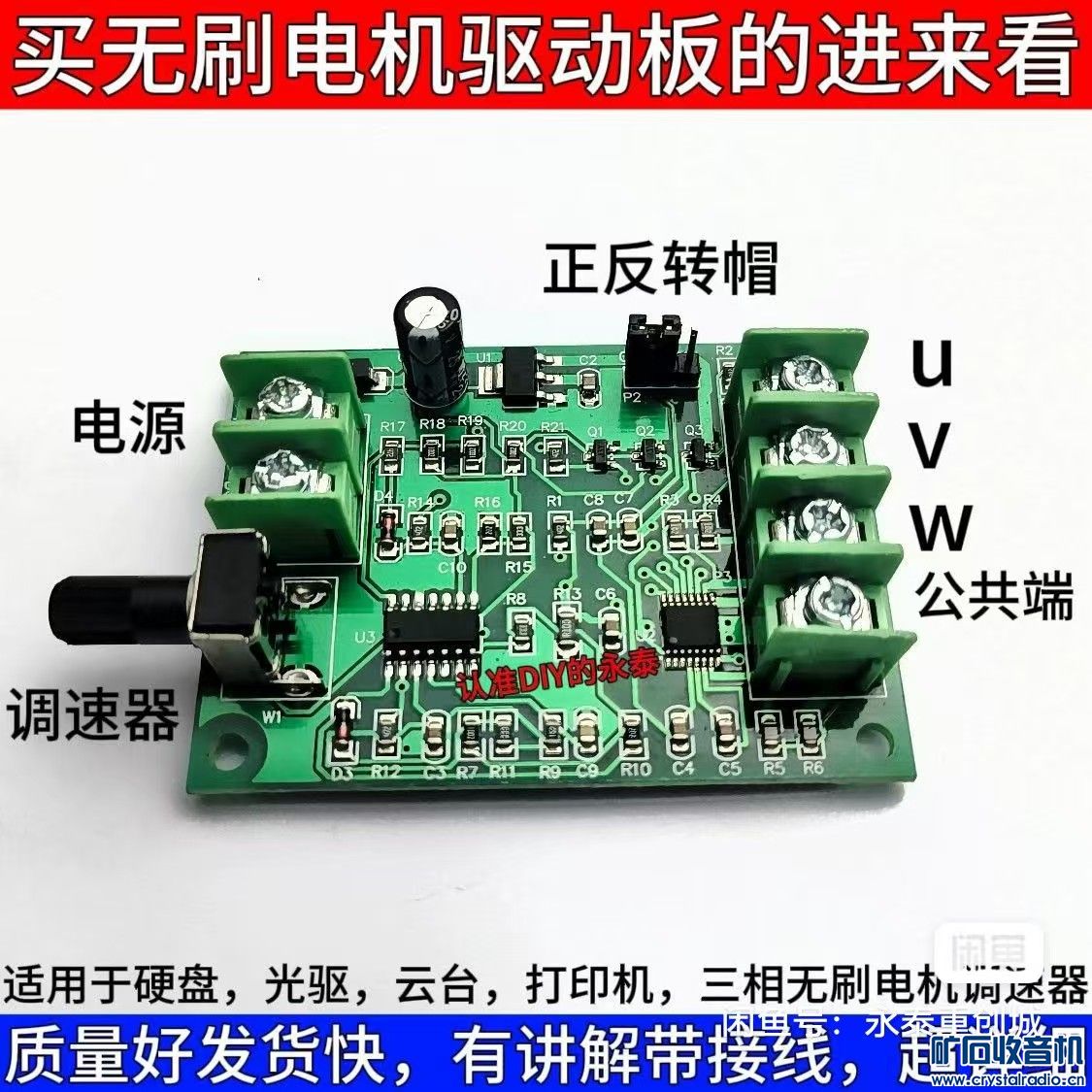

这个层主的意思是把电机现在的控制部分去掉,只留下电机,然后某宝购买一个电调驱动这个电机!
 楼主| 发表于 2025-1-15 19:02:58 | 显示全部楼层
独立思考 发表于 2025-1-15 10:01
这方法简单粗暴!
但是,楼主似乎还不太理解
实用明白了!问了几个商家不保能驱动这个电机,只能试试
