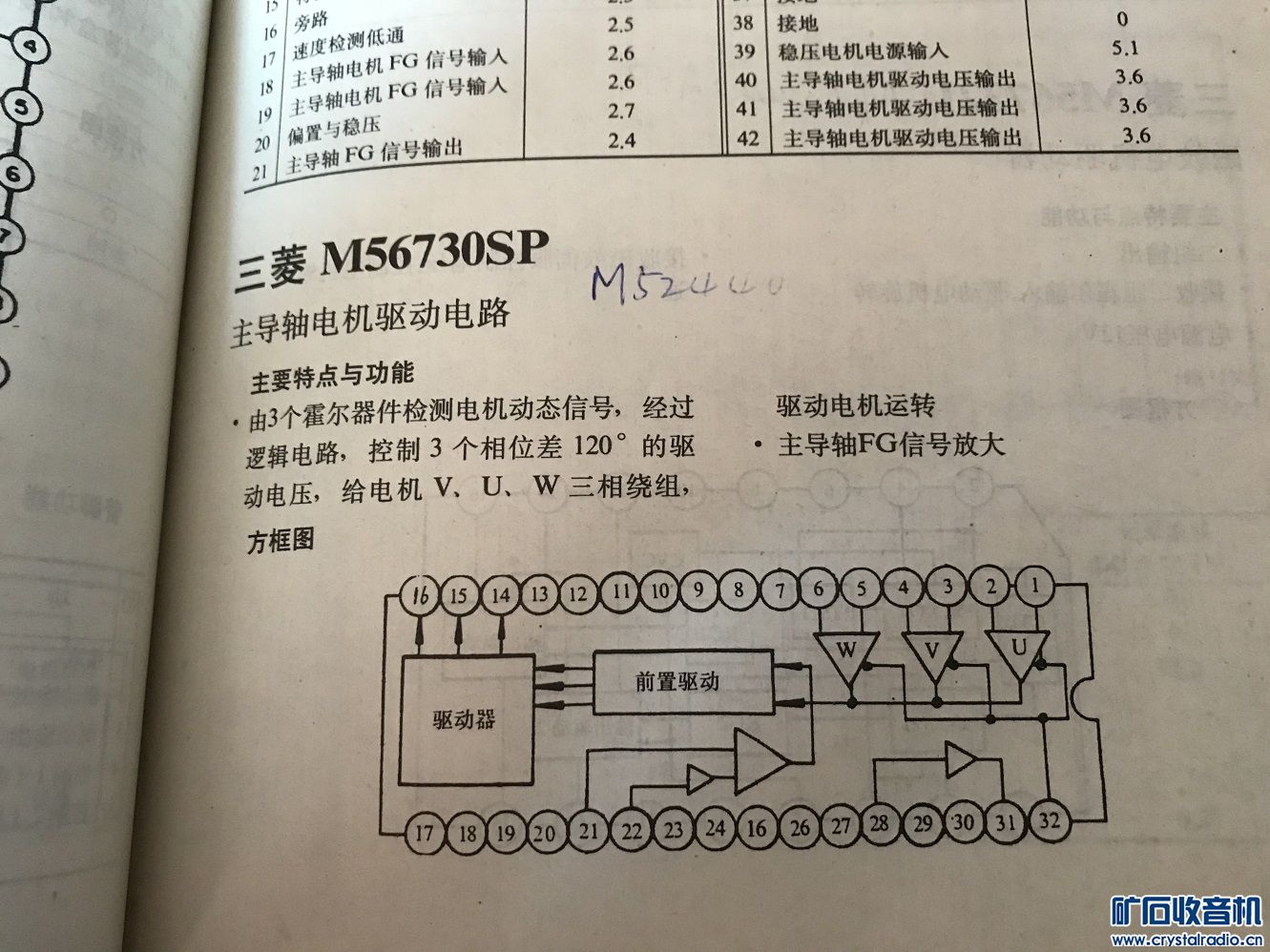

各位师傅,这个电机是拆自一台录像机,主轴电机,没有参数,想实现这个电机正反转,请教怎么接线?多谢师傅指点。

这个是无刷电机,需要驱动电路才能转
发表于 2025-1-13 10:01:03 | 显示全部楼层
你应该测量微动开关和ic对应到10pin插座的引脚,找到两个使能,和调速信号脚。比如ic的5,6,13,16,,脚
 楼主| 发表于 2025-1-13 10:01:27 | 显示全部楼层
spoonyer 发表于 2025-1-13 09:53
这个是无刷电机,需要驱动电路才能转
上面的芯片不是驱动电路吗?
 楼主| 发表于 2025-1-13 10:02:09 | 显示全部楼层
没有这个芯片的参数!谢谢师傅
发表于 2025-1-13 10:10:32 | 显示全部楼层
YQC7312 发表于 2025-1-13 10:02
没有这个芯片的参数!谢谢师傅
参考56733....
发表于 2025-1-13 10:55:16 | 显示全部楼层
没有这个芯片的参数!谢谢师傅
 楼主| 发表于 2025-1-13 11:21:06 | 显示全部楼层
感谢师傅,非常感谢,看了电路图后有些蒙,如果实现这个电机单独正反转,只接个电源不行吧?!!如何实现这个功能呢?师傅能不能再指点一下?!

 楼主| 发表于 2025-1-14 09:28:12 | 显示全部楼层
发表于 2025-1-14 15:15:17 | 显示全部楼层
搞那么麻烦做什么,,,把电机的转子扯出来(轴上的金属卡子要弄下来),把线圈的U V W三根引线用导线焊接延长,然后去万能的X宝上面搜素十几二十块钱的三相无刷电机驱动(俗称,电调),随便购买一个回来,把线按照正确方法接好,就能转了。
