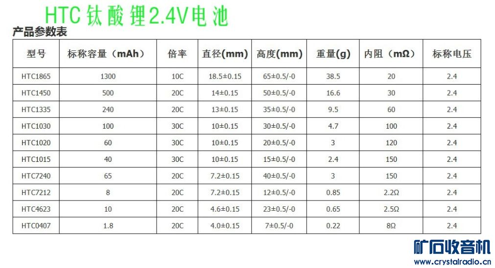

华慧新能源有限公司 HTC-钛酸锂系列锂电池参数

钛酸锂电池最高2.65V,标称2.4V.

钛酸锂电池,非常好的性能,可以很高倍率放电,所以很多玩具直升机都用。低温工作性能好,极限-60℃都可以,一般支持到-40℃。安全性好,不起火不爆炸,和铅酸电池的安全性有得一比。循环性能也很好,号称是用不坏的电池。唯一的缺憾是能量密度低,18650尺寸,目前量产的容量一般是1300mAh。
