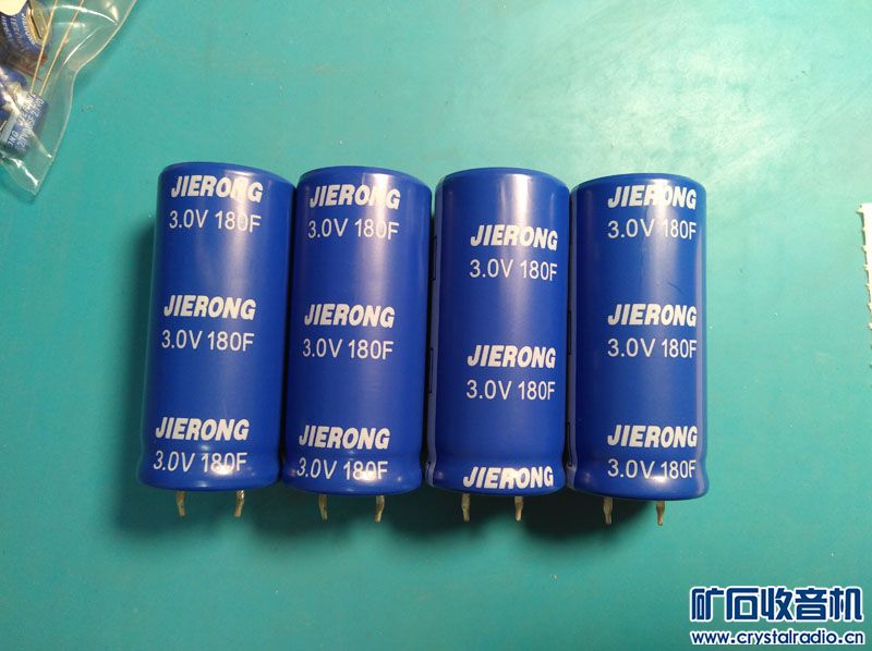

一个小朋友的玩具遥控车,没有充电器了,想配个充电器。打开一看,电池像一个电容器,但上面有锂离子电池,2.4V字样,如图。 微信图片_20250112170538.jpg
用万用表10V档,电压为0,用万用表RX1档,像电容器一样有充放电现象。这到底是什么呢?用几V的充电器呢?

zhonggj 发表于 2025-1-25 21:16
钛酸锂电池,很耐操的
是否说“很耐折腾或很耐用”更好些。

有电容试样的锂电池,2.4v的,好像不常见
发表于 2025-1-12 17:32:25 | 显示全部楼层
壳子上写着呢,锂电池2.4V。
发表于 2025-1-12 17:34:48 | 显示全部楼层
电容用RX1档短时间可以充满,电池则充不满。
发表于 2025-1-12 17:45:07 | 显示全部楼层
我买的这种,现在叫超级电容器,其实就是法拉电容
发表于 2025-1-12 17:45:58 | 显示全部楼层
上面不是写字着吗,锂电池,2.4V

就是2.4V的锂电池,老款的是这样

貌似钛酸锂吧,抗饿,抗低温,大电流,用在这不错
