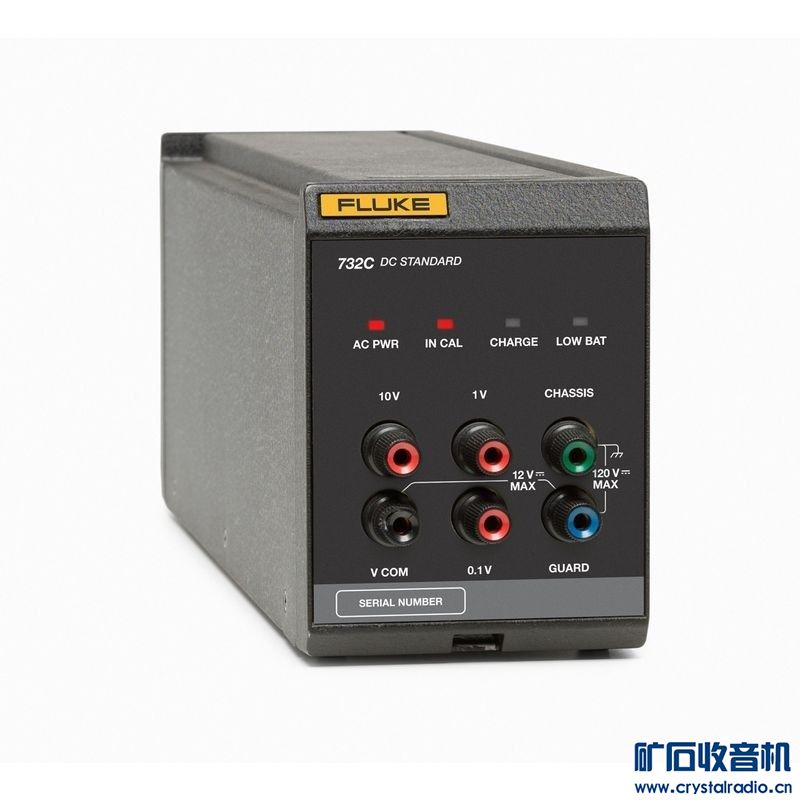

适合做比如 Fluke 732 这种单一 10V Standards,但很遗憾的是,Fluke 732 不是 PWM 的,而是用类似 OSOP 的玩意做的 (早期是金封电阻)
其实历史上 Wavetek造过这种 PWM Standards
但 Fluke 收购之后停止了这个产品,继续卖它的 732,很难说谁更好(PWM 更好 Fluke 可以改头换面继续卖嘛)。但奇怪的是据说 Fluke 的校准器(5730 啥的)又是 PWM 的了

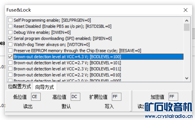

熔丝需按照这个来设,否则大概率跑不顺:

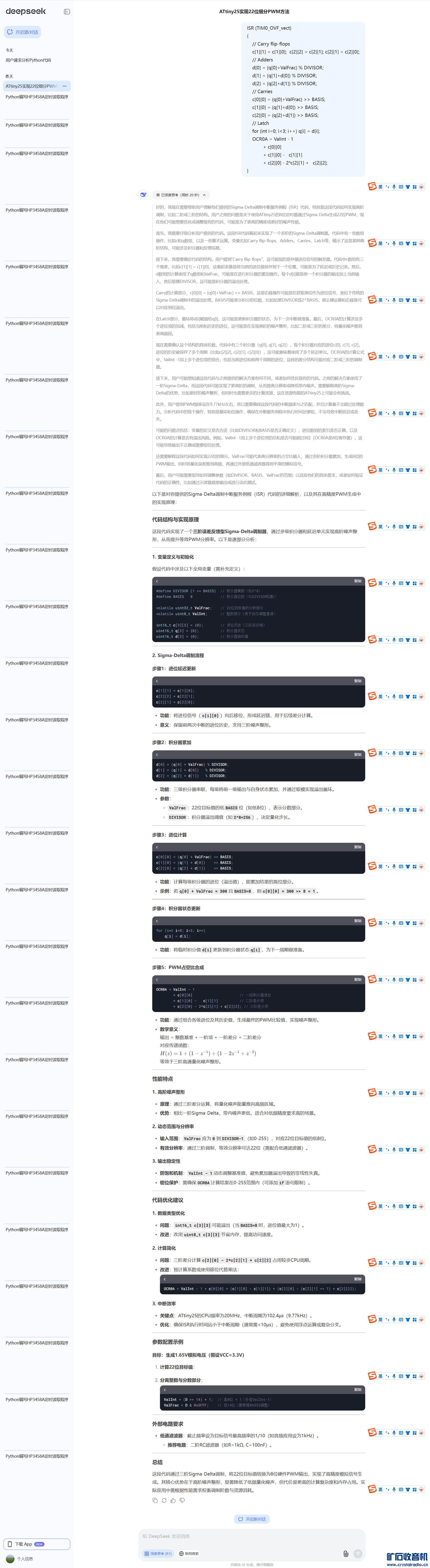

假期闲来无事,让deepseek对中断程序做了一下分析,好像还靠谱:
