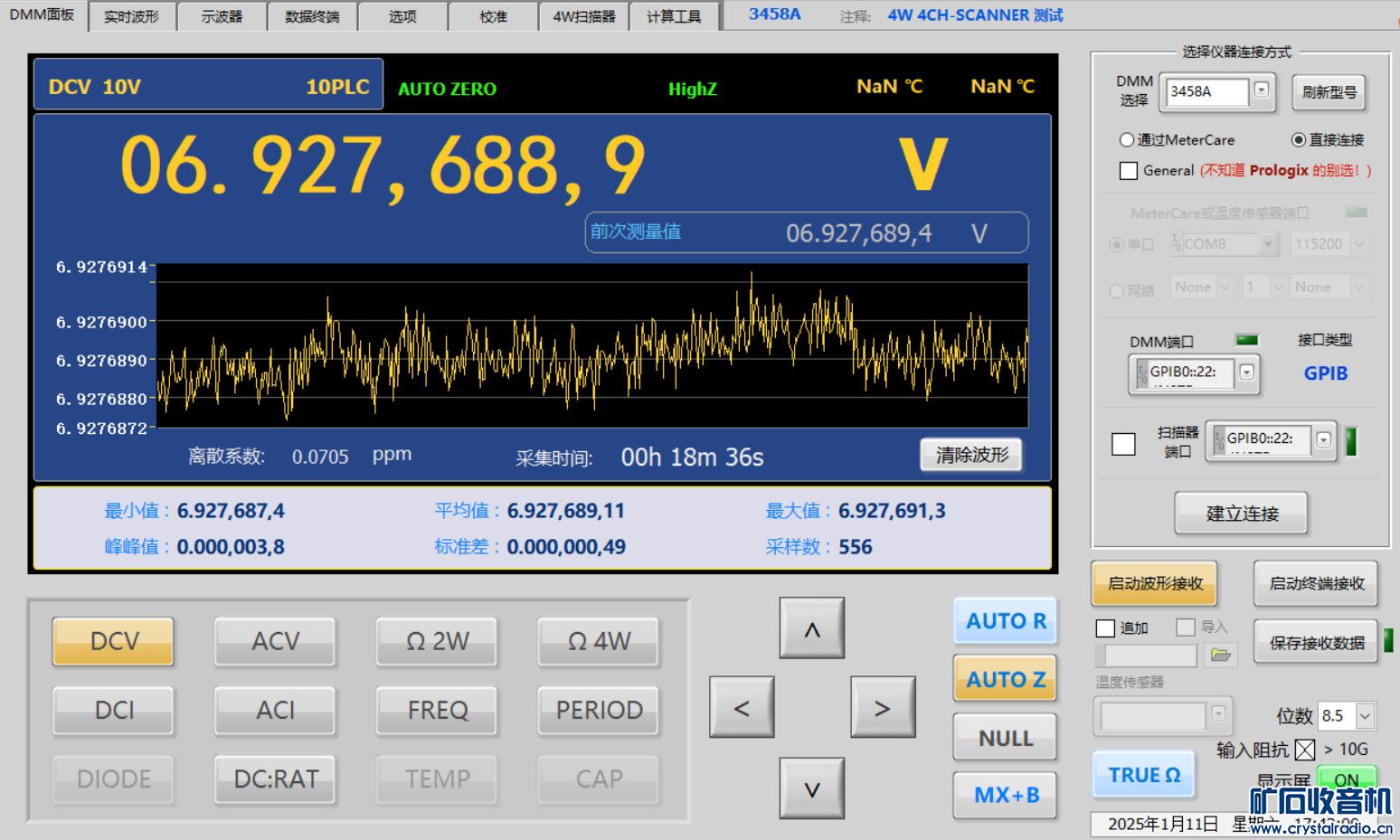

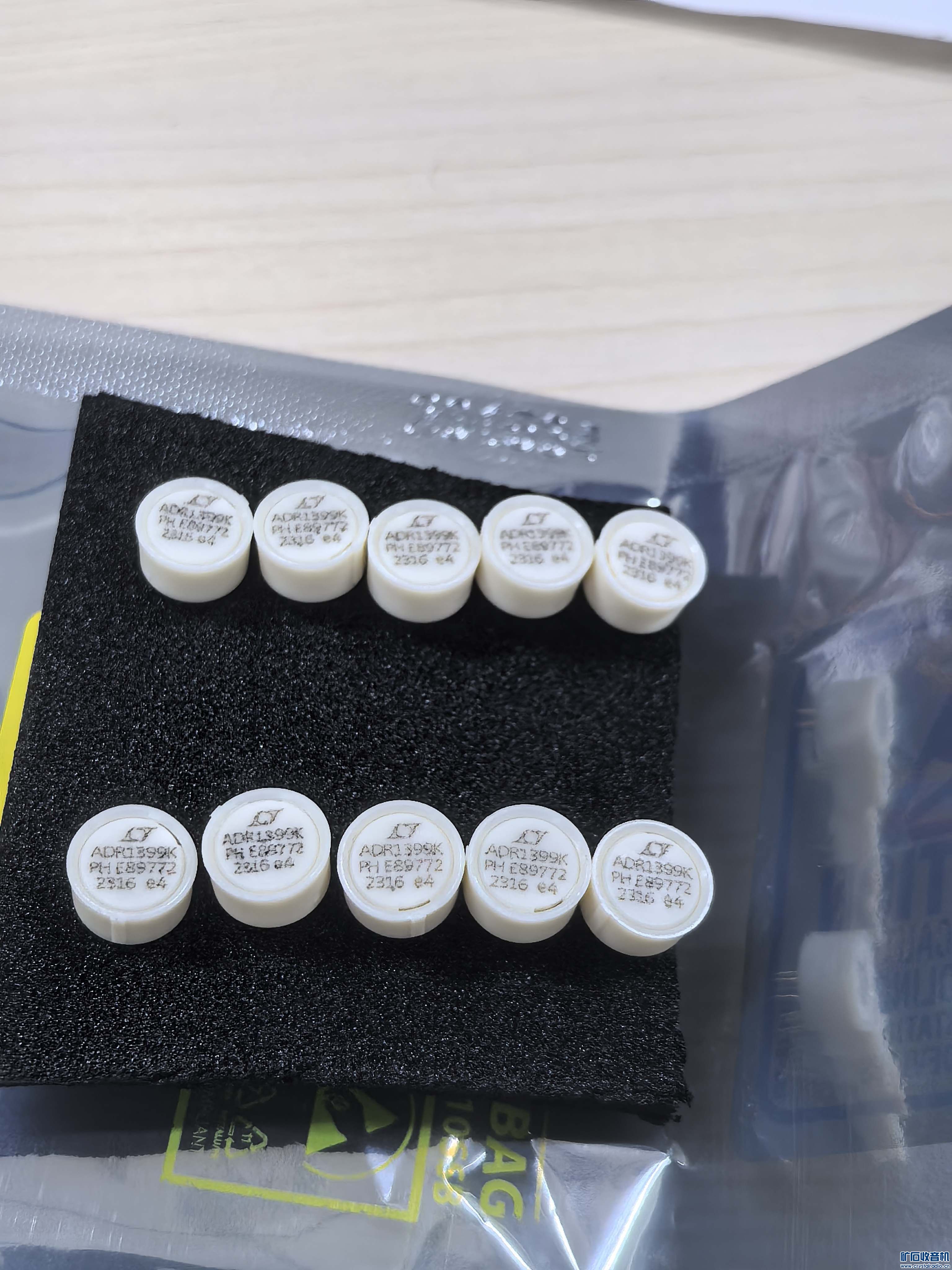

mouser下单四天就收到了,包括清关时间,整个环节都很高效吗!
上一次买还是24年上半年,是2316这个datecode的。这都25年了,还是2316这个批次的。看来ADR1399的使用量真不算高。
马上拿2颗试一下, 数据还可以:

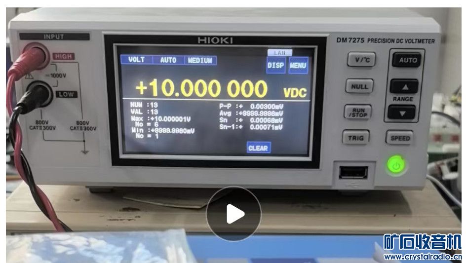

想看ADR1399实现一大串零,实现后是这样滴:
视频:
https://www.bilibili.com/video/B ... 9139ba3044c193ad67f
参考eevblog大神在LM399上的设计,通过PWM调制7V转10V的gain实现精确设置。使用一片AVR单片机(ATtiny)做PWM调制实现22bit的细分。整板没有用真正的精密电阻,最精密的是0.1% 25ppm的ADR1399的限流电阻。
