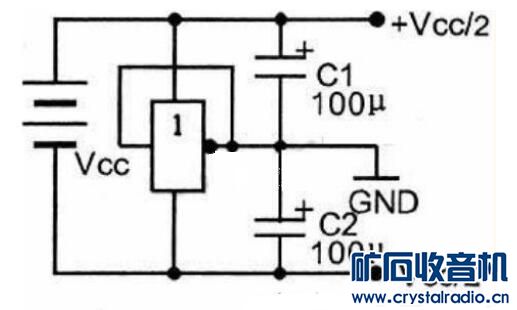

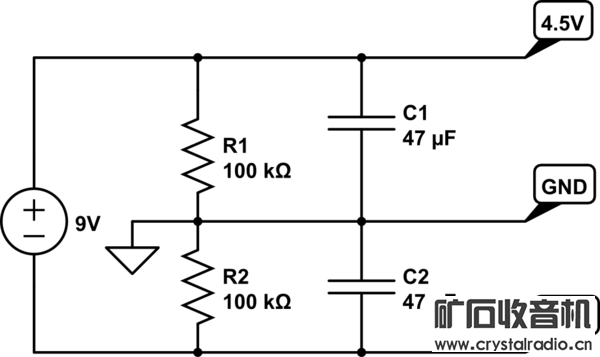

发表于 2025-2-6 18:07:28 | 显示全部楼层
单电池转双电源可以参考一下
 楼主| 发表于 2025-2-7 11:19:23 | 显示全部楼层
润吉地 发表于 2025-2-6 18:07
单电池转双电源可以参考一下
这位坛友的改装不如用23A好,因为23A这样改装BATT指示正常。如果你这样改装是4.5+4.5,要BATT指示正常也要改电阻。用1块9V和2块9V要BATT指示正常,都要改电阻。不如用2块更为简单。
