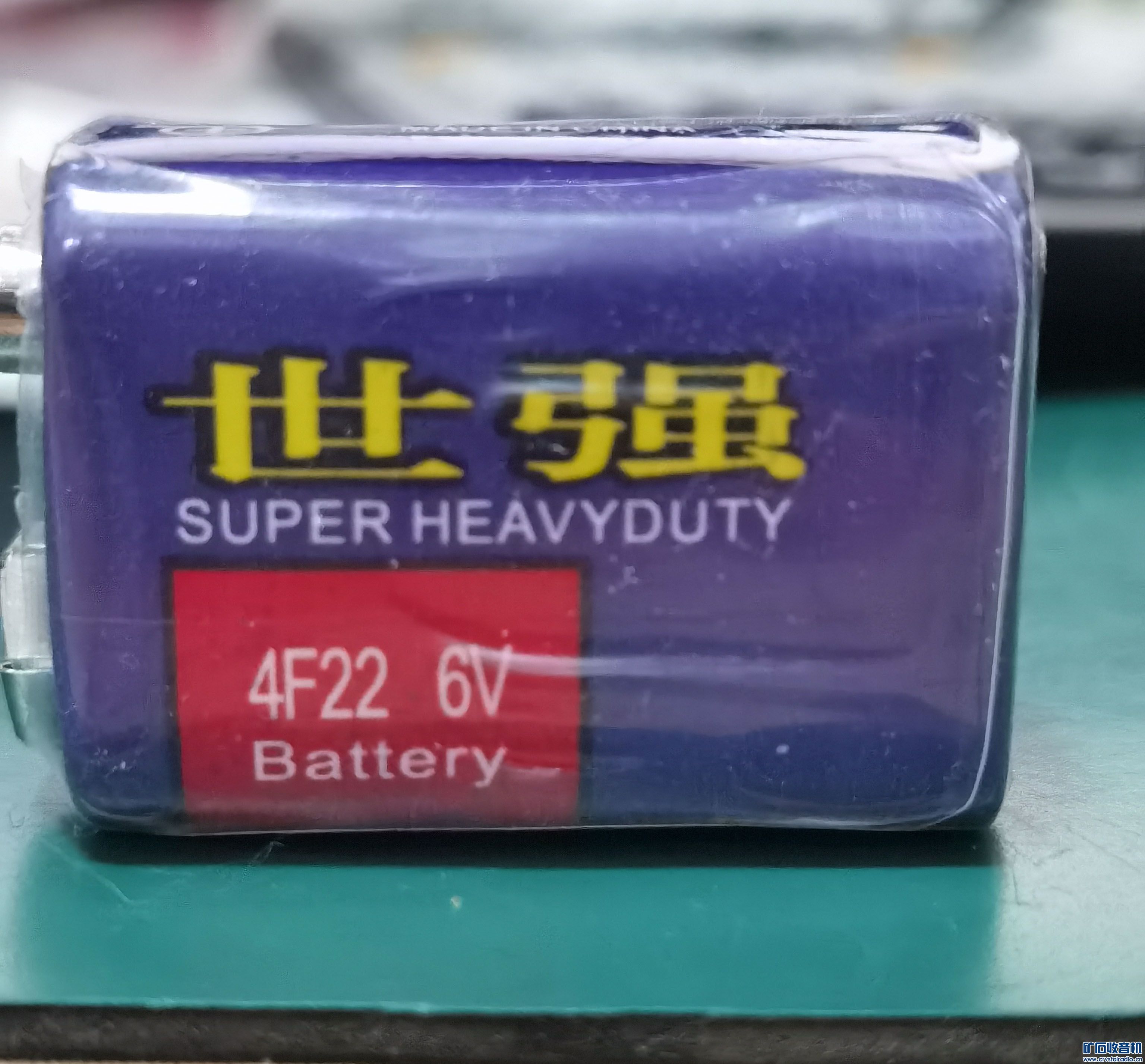

实验才知道,现在的6V电池质量不好,买了两个新的,一个不能用,还好刚刚出现打表的一个还有5V多,换上一 ...
6V的是哪种?两只9V放一只在表头左侧就行吧

老郑小烧 发表于 2025-1-11 18:28
6V的是哪种?两只9V放一只在表头左侧就行吧 。
我的9V电池放不到左边,
