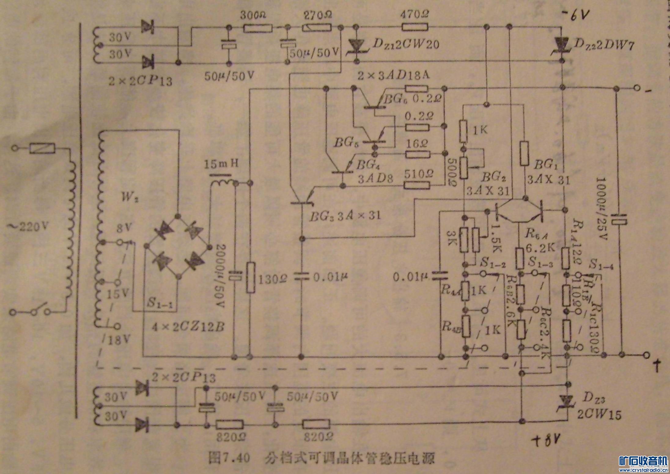

 楼主| 发表于 2025-1-10 19:42:03 | 显示全部楼层
爱好者手中的多是国产的这种:
或这种
 楼主| 发表于 2025-1-10 19:45:10 | 显示全部楼层
20100426_40f01211b0f5859cca9enuu8c84p628Y.jpg 20090506_1f3f83854c290079de1cuj9jMV4zefWv.gif 200811488163882.jpg 200811485424277.jpg 143545g47aimi7ji3d7ay3.jpg
 楼主| 发表于 2025-1-10 19:48:39 | 显示全部楼层
还有部分图纸和电源控制板图
123732wqnqp949x0n4tnd7.jpg 124001vapvbbpkkrp2krpp.jpg 210141e0cfcqpho0zs5zq2.jpg 213523jtogl2aabay1qova.jpg
发表于 2025-1-10 19:49:35 | 显示全部楼层
适度用高质量的现代元件替换就可以了,过度搞那倒不如重新设计制造了。原来的波段开关切换也有它的好处,不会因为操作失误大幅度升高电压。
