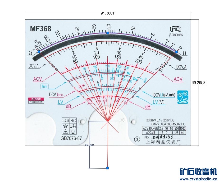

测绘三种表盘,竟然圈圈不同心????
发表于 2025-1-10 15:57:20 | 显示全部楼层
指针圆标尺圆可能同心(如MF47),也可能不同心(如MF368),后者的标尺是“压扁”的。
(说“表盘中心”容易误解为矩形的几何中点 ,显然它跟谁都不重合)

发表于 2025-1-10 16:45:45 | 显示全部楼层
这个是MF368的测量数据,圆心距为25.6mm,标尺被压扁。

发表于 2025-1-10 20:19:41 | 显示全部楼层
指针、表盘同心,在设计上没考虑,但它造成的单项误差还真的比其他因索小,否则表盘会有定位措施。个人有闲心搞搞也是举手之劳。

发表于 2025-1-13 15:56:14 | 显示全部楼层
wcmjmw 发表于 2025-1-10 13:35
你说的我不大同意:我认为表盘中心和指针中心理论上应该是重合的!由于制造和安装问题造成不容易完全同心 ...
这个真不一定重合,标尺圆心和指针圆心是否重合,取决于表盘得尺寸限制,有些表盘形状因为比较扁,只能做成不同心,这时候压扁刻度就行了,同心不是必要的,至于你主楼那个标尺不同心的问题,应该是照片失真导致的,摄像头拍摄的照片,并不是平面,而是弧面
发表于 2025-3-28 10:04:07 来自手机 | 显示全部楼层
表盘设计为扁形圆弧,可适当降低表盘高度,但不可能过分太扁,一是刻度绘制麻烦,二是指针指向最左或最右端,有可能没有足够半径指示刻度线(中间距转轴最近,距两侧较远)。
