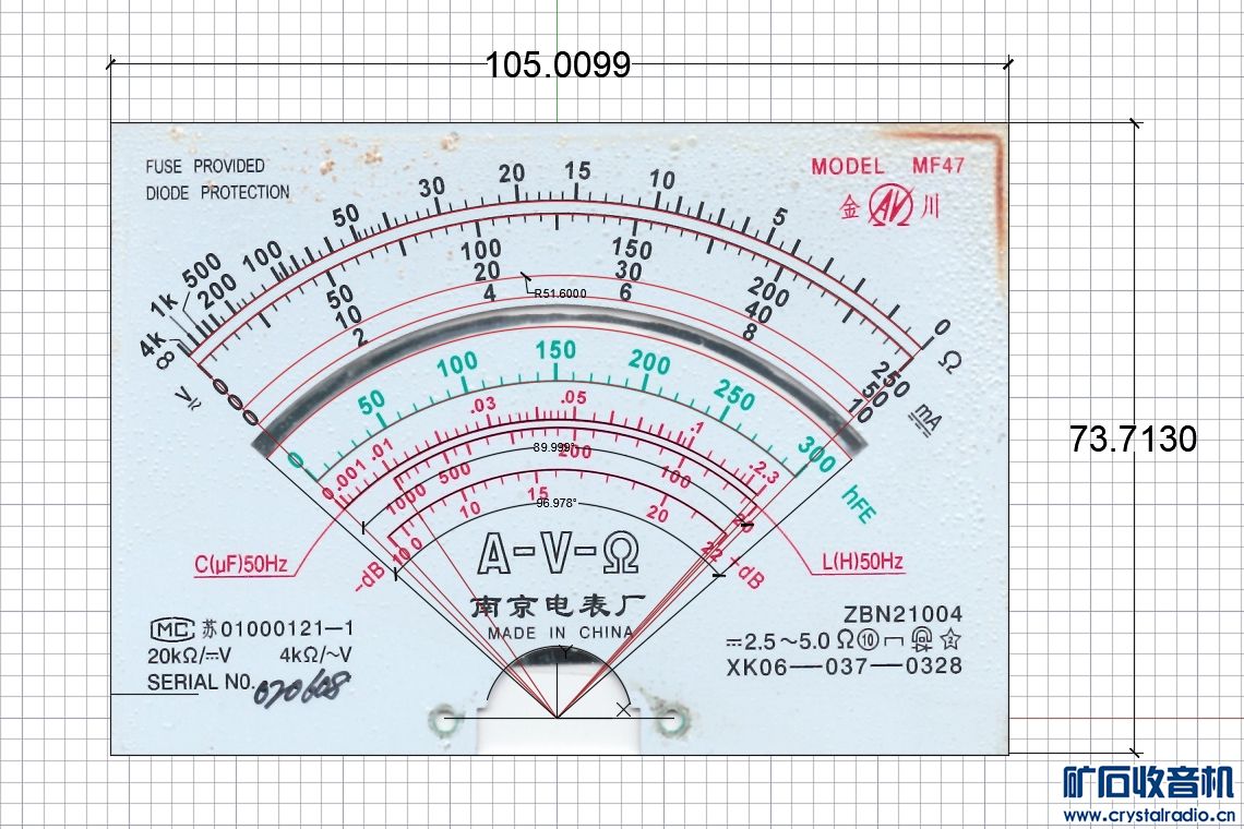

看到帖子:http://www.crystalradio.cn/forum ... &extra=page%3D1,想测绘下自己手上的蚌埠500和温州500万用表,发现表盘各全竟然不同心,(见附图),又测绘了该贴的天宇mf47d表盘,发现各圈也不同心,我就纳闷了:表盘这么重要的元件,误差怎会这么大????

这个真不一定重合,标尺圆心和指针圆心是否重合,取决于表盘得尺寸限制,有些表盘形状因为比较扁,只能做成不同心,这时候压扁刻度就行了,同心不是必要的,至于你主楼那个标尺不同心的问题,应该是照片失真导致的,摄像头拍摄的照片,并不是平面,而是弧面

指针圆标尺圆可能同心(如MF47),也可能不同心(如MF368),后者的标尺是“压扁”的。
(说“表盘中心”容易误解为矩形的几何中点 ,显然它跟谁都不重合)

你的照片变形了,需要做梯形校正才能用,最好拆下来用扫描仪平扫。
下面这个也是手机拍的,但比较端正,同心度会好很多。

你看,这个是平扫的。

按照您的图我有测绘了一下,比我的500好得多,就是中间值角度差距好大!

表盘和指针本来就不同心,它们只是在垂直的同心线上,这个你要先搞清楚什么是指针圆心,什么是圆弧圆心

你说的我不大同意:我认为表盘中心和指针中心理论上应该是重合的!由于制造和安装问题造成不容易完全同心而已!

怎么可能重合?重合了就是圆,那个弧线就不好看了,你不信就多研究哈,再不信你问老邓

应该是做了线性校正,没有理想的表头
